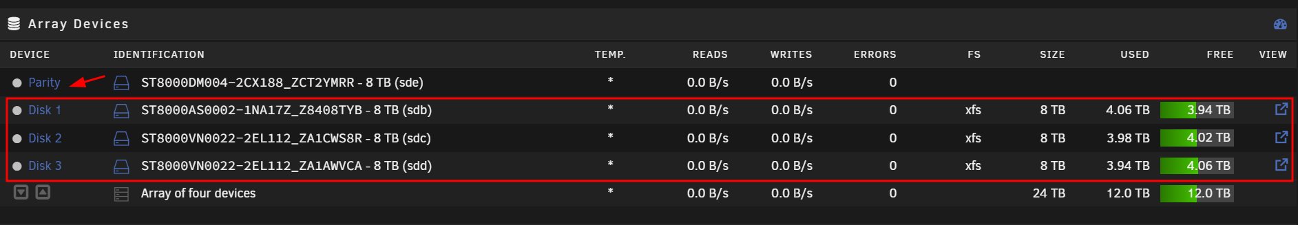

entweder mit Parity (Ausfallschutz einer Platte) oder ohne, wenn ohne Parity dann ist es exakt wie du es beschreibst, Daten liegen in sich komplett verstreut auf den Platten, fällt eine Platte aus sind auch nur die Daten weg und der Rest ist noch komplett vorhanden.

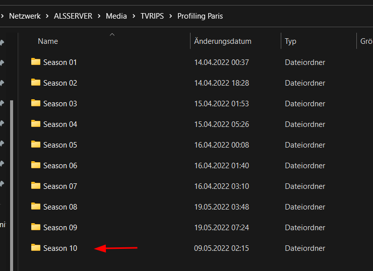

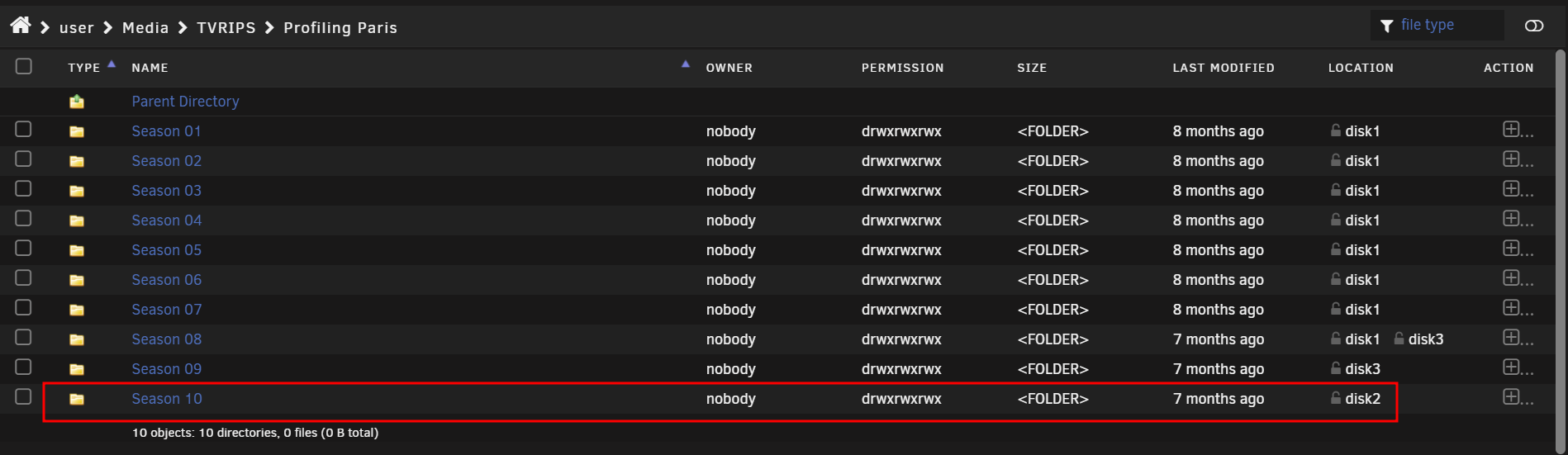

Beispiel hier einer Shares als Netzlaufwerk, Serie komplett
Die Dateien liegen dahinter "verstreut" auf dem NAS, sollte jetzt zum Beispiel disk2 ausfallen, wäre hier NUR die Staffel 10 weg, der Rest bliebe bestehen.
da ich jetzt eine Parity nutze, wäre es egal welche Platte ausfällt (max. 1, egal welche) und ich könnte die Daten retten, egal ob disk1, 2, 3
das ist die NAS Version von UNRAID, geht mit oder ohne Parity ... ich könnte jetzt die Parity auflösen und hätte dann 4 disks ohne Ausfallschutz, aber mit den oben genannten Gegebenheiten das wenn eine ausfällt der Rest noch da ist.
