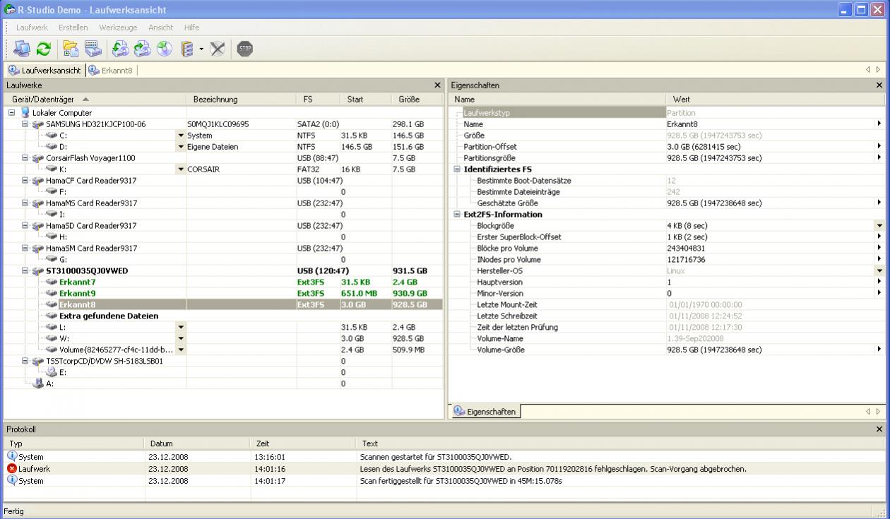

Hallo Zusammen,
Auch mir ist die Festplatte abgestürzt und ich kann auf keine Daten mehr zugreifen.
Es handelt sich hierbei um ein Synology 107 Nas System ohne Raid also eine Festplatte.
Folgendes habe ich schon getestet:
1. Festplatte ausgebaut und über USB an meinen XP-Rechner angeschlossen Fetsplatte wird zwar erkannt aber ich konnte kein Laufwerksbuchstaben zuweisen.
2. Ext2IFS_1_11a.exe Tool installiert nun konnte ich Laufwerksbuchstaben zuweisen wenn ich aber dann im Explorer das Lauwerk (Partition) auswähle will er diese formatieren.
3. Ext2Fsd-0.46a.exe Tool installiert aber leider kann ich auch nicht auf die Partition zugreifen. Wie bei Punkt zwei.
Als Dateisystem wird RAW erkannt (also hat es was zerschossen)
4. Knoppix Live CD gebootet aber leider wird das Dateisystem nicht erkannt.
5. Testdisk ausprobiert. Nach Analyse bekam ich die Meldung "the harddisk seems to small"

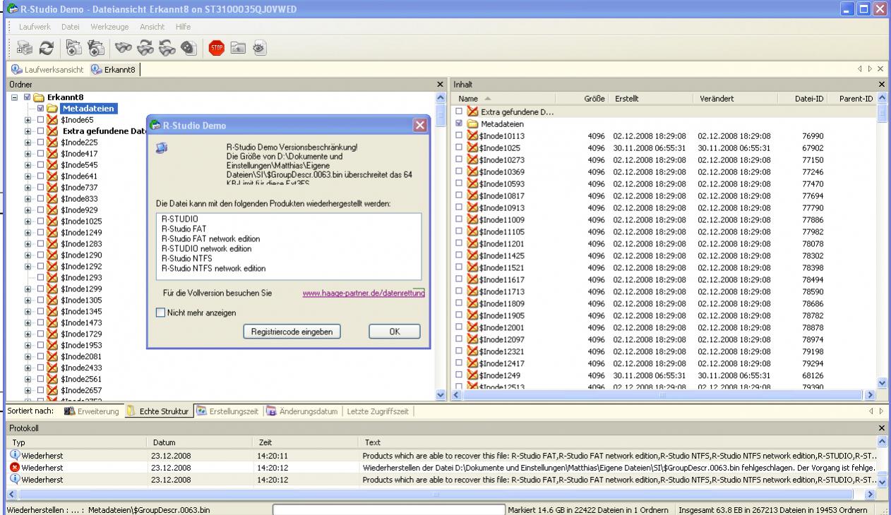

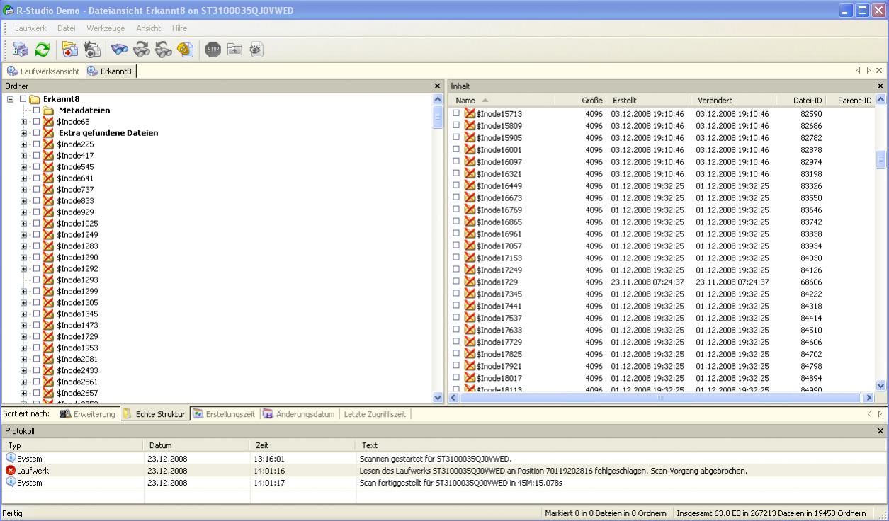

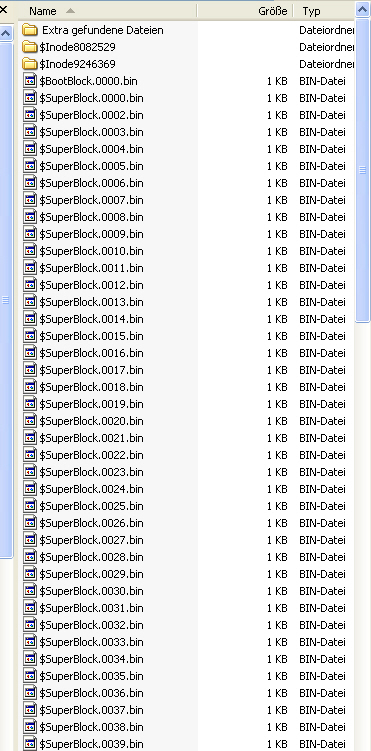

6. R-Studio Demo installiert und folgende Ergebnisse bekommen siehe Anhänge: 1-4
Meine Frage hierzu wäre: Kann ich was mir diesem Ergebniss anfangen? Liegt das nur an der Demoversion das die Datein so komisch aussehen. Wenn das nur an der Demoversion liegt werde ich mir die Lizenz besorgen. Oder sind die Dateien nicht zu gebrauchen?
So jetzt bin ich bald am Ende habt ihr noch Tips?
Danke im voraus
Matthias

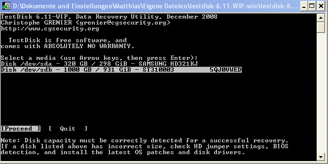

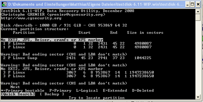

Morgen Fiona,
Danke schon mal für deine Hilfe.
Da ich aber kein Crack bin in Sachen Testdisk möchte ich gerne Schritt für Schritt vorgehen damit ich keinen Fehler mache.

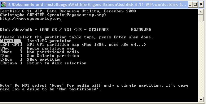

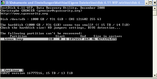

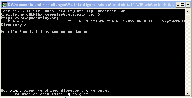

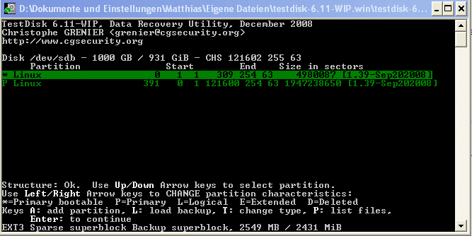

So habe mir nun die Testdiskversion 6.11 heruntergeladen und gestartet:
1: Create a new log file
2-5 siehe Anhänge
Was soll ich als nächstes ausführen
Im voraus Danke

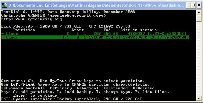

Sieht so aus, das deine Geometrie nicht stimmt.
Korrigigiere es mal und setze mir die 3 Screens.
Starte Testdisk, bestätige bei Log-Datei erstellen mit Enter, wähle deine Festplatte und bestätige mit Enter.
Bestätige auch bei Partition Table Typ Intel mit Enter.

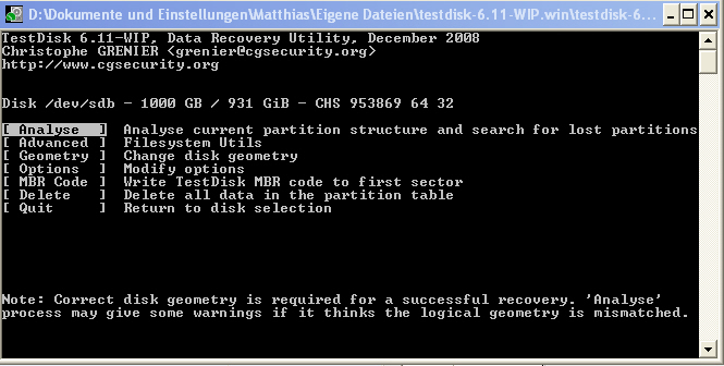

Gehe jetzt auf das Menü Geometry.

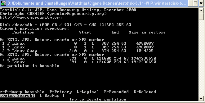

Gehe dort auf Heads.
Gib dort 255 ein und bestätige mit Enter.
Gehe dann auf Sectors, gebe dort 63 ein und bestätige mit Enter.
Lasse SectorSize und den Rest in Ruhe.
Bestätige dann mit OK zum verlassen von Geometry.
Du darfst dann Testdisk nicht beenden da du dann die Einstellungen verlierst.
Gehe dann mit dem Pfeil auf Analyse bestätige mit Enter und setze mir einen Screenshot.
Bestätige bei Quick Search und setze mir auch einen Screenshot.
Du kannst da auch mal die Partitionen wenn die gefunden werden markieren, die Taste p drücken und schauen ob du deine Daten siehst.
Zurück kommst du mit q drücken.
Wenn keine Partition gefunden wurde;
Bestätige weiter bis du zum Menü kommst wo unten steht [Quit] [Search] [Write] und gehe mit dem Pfeil auf [Search] (tiefere Suche) und lasse es laufen.
Setze mir einen Screenshot
Viele Grüße
Fiona

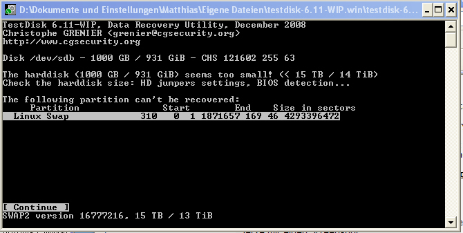

Oh je sieht immernoch schlecht aus.
Hier die Ergebnisse:
Was kann ich jetzt noch versuchen?
Wäre nett wenn du mir nochmals helfen könntest
Gruß
Matthias

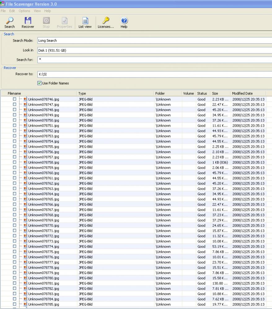

Guten Morgen Zusammen,
Könnt ihr mir bei meinem Problem bitte nochmals helfen.
Habe nochmals versucht die Daten mit File Saver zu retten aber es werden nur 70GB von ca. 500GB gefunden und das ohne Dateinamen und ohne Struktur.
Danke im voraus

Die Geometrie mit 255 Heads scheint zu stimmen.
Partitionstabelle kann hinterher gespeichert werden und du kannst versuchen über eine Linux-LiveCD dein Dateisystem mit fsck zu reparieren.
