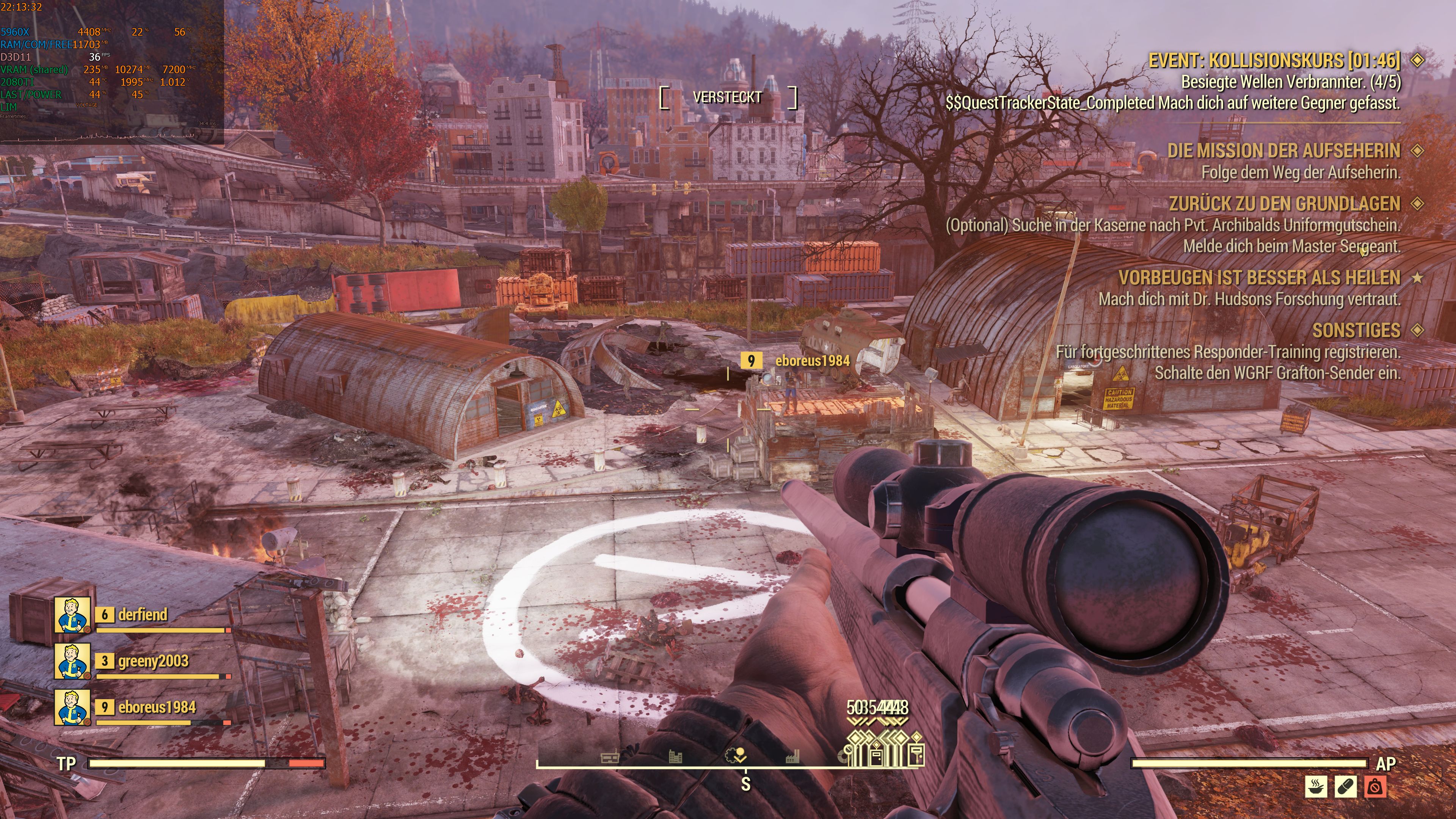

Egal ob BFV oder Fallout 76... die COPU läuft auf allen Kernen mit 4,8 GHz
das der Takt, wie sieht die Auslastung (%) je Kern aus?
wenn da nur ein kern +90% am kratzen ist, dann limitiert die CPU. Ob jetzt bei Takt 4,8 oder 4,5ghz das tut erstmal nichts zur sache.
Mit einem Allcoreboost, oder OC kannst halt das problem nur kleiner machen.
Lass mal Hwinfo im hintergrund mit loggen, und schau dir die max. Werte an auslastugn an. Noch besser ist, wenn du es per OSD in echtzeit ingame
CPU Takt, Auslastung (je Kern) ingame anzeigen lässt.
dazu noch GPU Takt, auslastung
