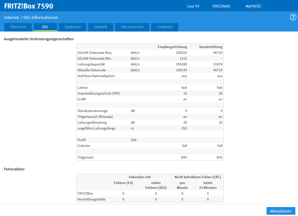

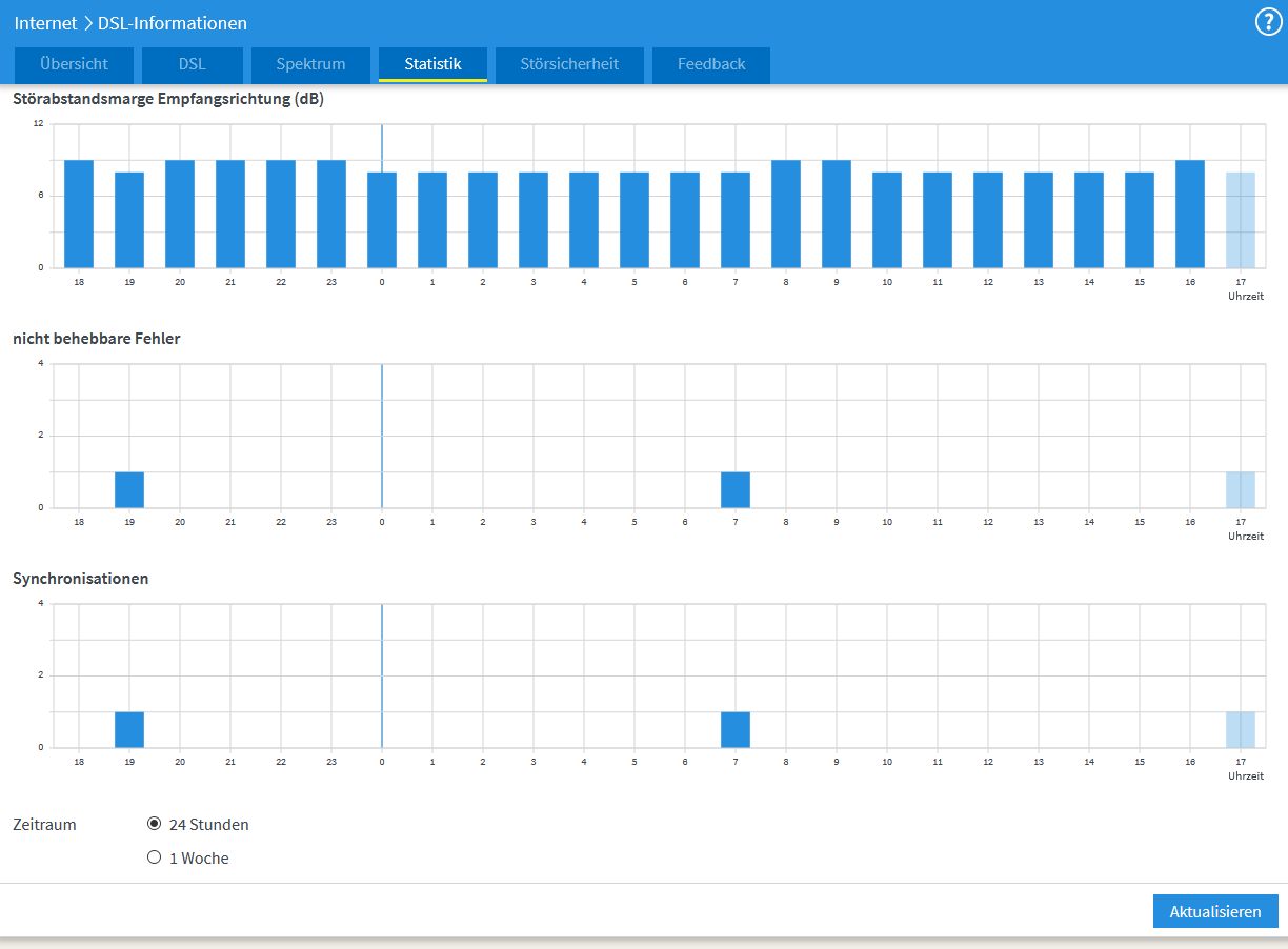

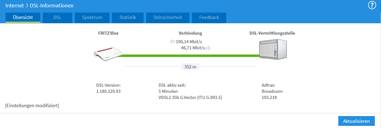

@xap: Kannst du bitte mal die drei Screenshots, die ich von meiner FB gepostet habe, von deiner einstellen. Dann kann man man vll. weitere Tipps geben.
erledigt ;)
Danke. Zunächst sehen für mich die relevanten Werte gut aus. Deine Störabstandsamarge fällt nie unter kritische Werte. Auch hat die FB keine Fehler aufgezeichnet, die auf eine instabile Leitung hindeuten könnten. Die Neu-Synchronisationen treten ohne vorherige Ansammlung von Fehlern oder sinkende Störabstandsmarge auf.
Zum Vergleich: Die Störabstandsmarge Empfang/Senden liegt bei uns bei 7, teilweise bei 6 (grenzwertig) - ist aber dennoch relativ stabil. Mittlerweile haben wir nur noch alle 3-4 Wochen einen Abbruch.

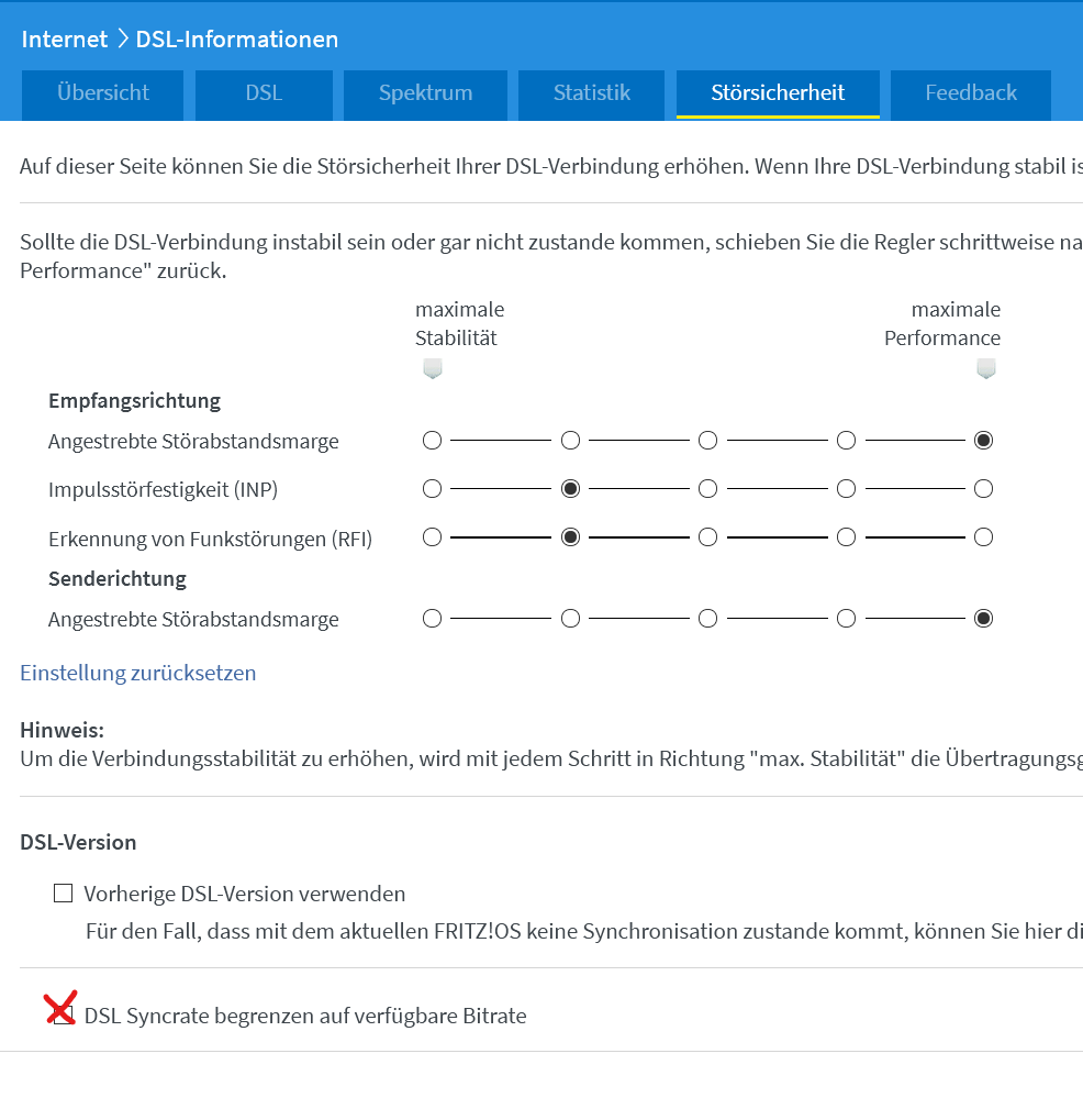

Gerne. Du kannst ja übrigens in der Fritzbox selbst noch stärker drosseln. Stelle mal die angestrebte Störabstandsmarge auf beiden Seiten auf maximal. Da bist du dann irgendwo bei 170 MBit/s.
Ansonsten würde ich von der Telekom erst einmal einen Deckel auf 250 MBit/s legen lassen.
Wir haben Ähnliches erlebt. Hatte zunächst einen SVDSL-Anschluss mit 175 MBit/s von der Telekom, der unauffällig war, dann den 250 MBit/s geholt. Seitdem die DSLAM-Datenrate max. auf 250 MBit/s festgelegt ist (zuvor 265 MBit/s, bei dir: 292 MBit/s!), versucht der Anschluss nicht mehr, die Downloadrate nach oben zu schrauben. Das hat bei uns vermutlich zu den vielen Verbindungsabbrüchen geführt.
Also würde ich es erst einmal in der Fritz versuchen, die Störabstandsmarge zu erhöhen.
Kannst auch probieren, ob die Option unten im Screenshot hilft - anklicken, wo rotes X eingezeichnet. Bei mir brachte sie nichts, kann aber eventuell bei eurem Anschluss anders sein.
