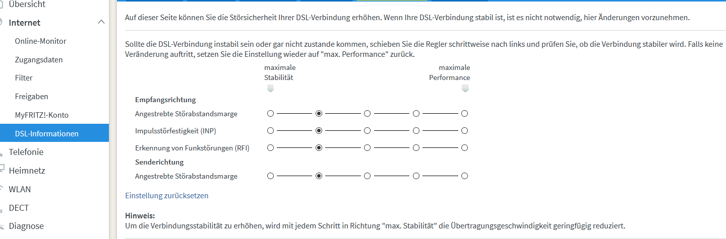

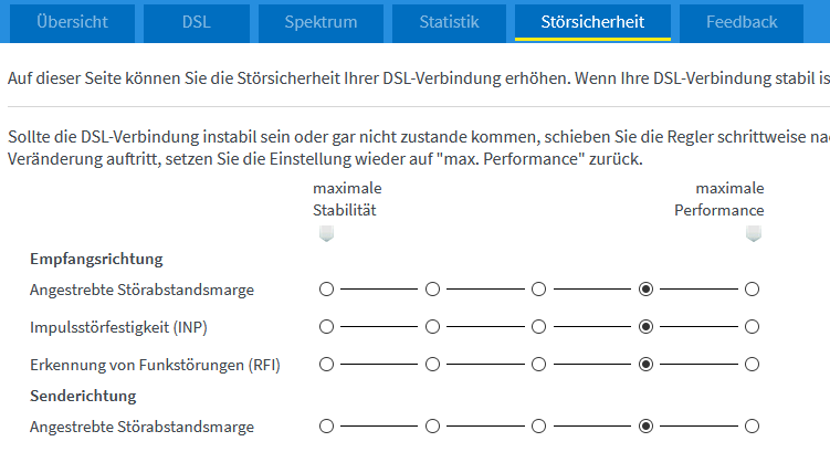

An der Fritzbox kannst du eigentlich nicht viel "falsch" einstellen.
Im Bereich DSL Informationen Reiter Störsicherheit alle Regler nach Rechts.
Und den Haken bei DSL Syncrate begerenzen rausnehmen falls drin.

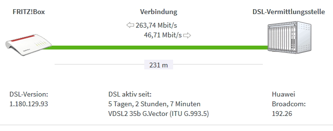

Ich liege mit 231m noch über den 250/40:

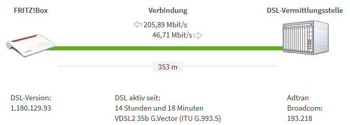

done ;)
leipziger1979 schrieb:
205/46 sind für 353m Glaube ganz in Ordnung, da wird auch nicht mehr herauszuholen sein.
So sieht es aus... Da wird auch die Telekom nicht zaubern können.

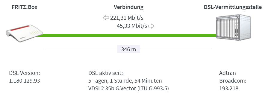

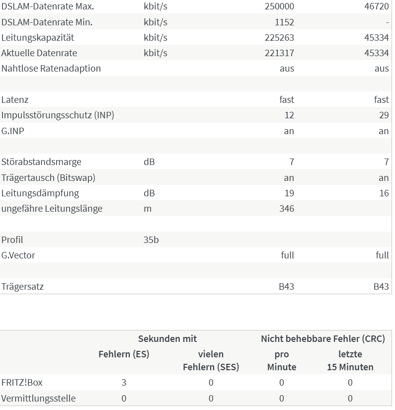

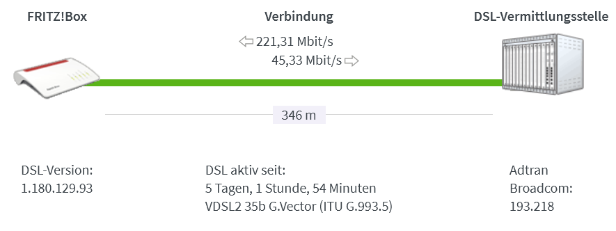

@xap: Ist normal. Laut meiner Fritte 7590 ist der DSLAM 346m entfernt. Ich habe genau denselben Vertrag wie du: SVDSL 250 MBit/40 MBit.
Es kommen 205 MBit/s im Download an und gehen seit ca. 2 Wochen 44 MBit/s ab (davor 6 Monate lang nur 37 MBit/s).
Passt also alles bis auf die ReSyncs, die ich leider in unregelmäßigen und nicht reproduzierbaren Abständen auch habe.
Berichte mal, wies bei dir ausging.

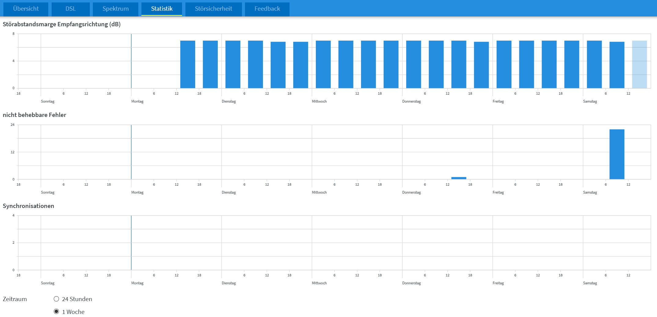

Was für eine Störabstandsmarge hast du in Empfangs/Senderichtung? Ich 7 dB in beide Richtungen. Ab und an sackt der Wert auf 6 dB ab. Geht er darunter, wird bei mir Resynct.

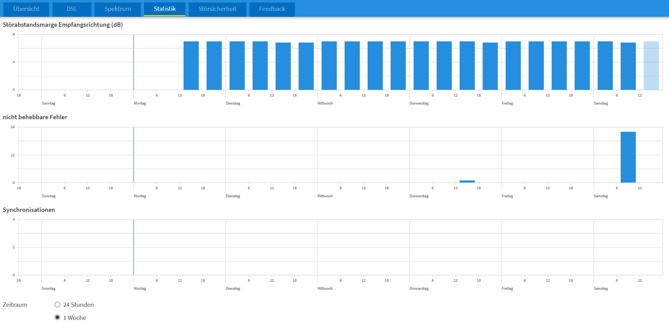

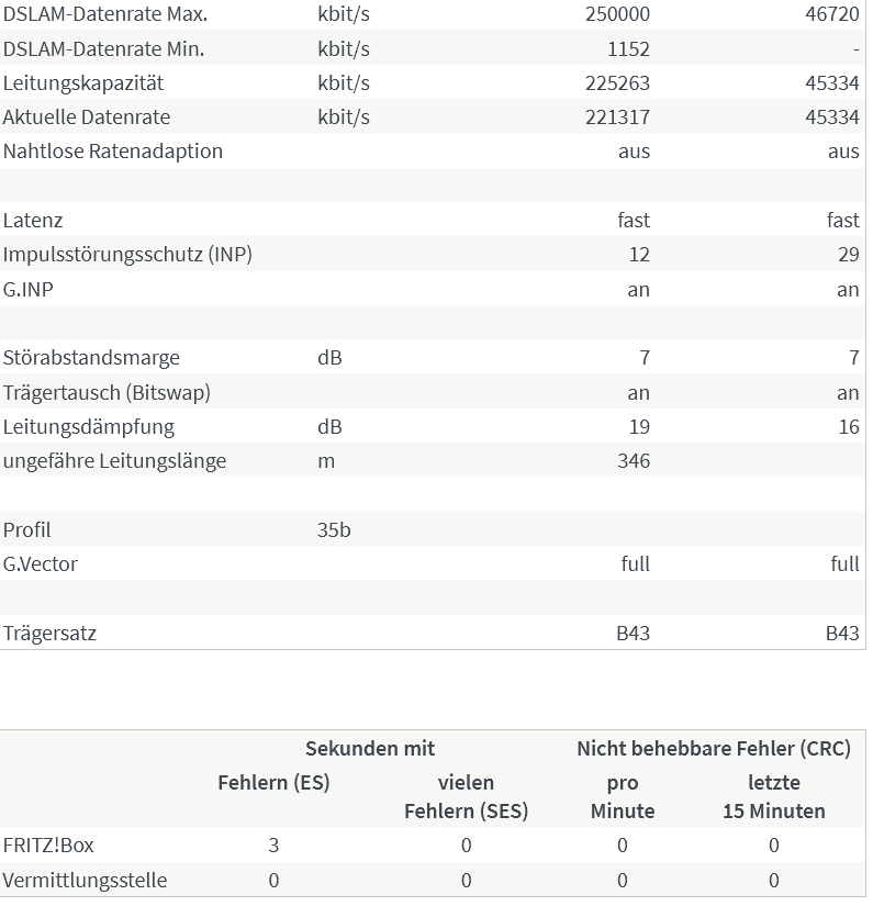

Können die mit einer langen Leitung mal bitte folgende Übersichten posten. Würde mich mal interessieren, welche Störabstandsmarge etc. ihr habt.
Leider bricht unsere Leitung in regelmäßigen Abständen unvermittelt zusammen. Das letzte Mal vor 5 1/2 Tagen.

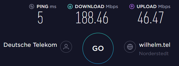

UND NOCH WICHTIG: Der Speedtest von Ookla taugt bei mir seit 2 Monaten nichts mehr. Zeigt viel zu wenig an.
Ich empfehle folgende Speedtests:
http://avm.de/nc/service/zack-der-speedtest-fuer-ihre-breitbandverbindung/
https://speedtest.chip.de/
https://breitbandmessung.de/test
Alle drei liefern +/- identische Werte. Nur der von Ookla (speedtest.net) liefert am LAN 20 MBit/s zu wenig. Dieser Fehler ist aber erst seit ein paar Wochen aufgetreten und nur beim LAN-Anschluss. Im WLAN, mit App gemessen, stimmen die Werte.
