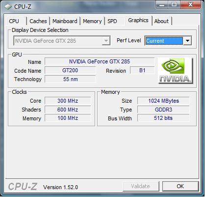

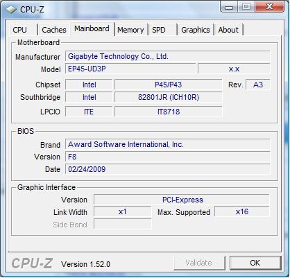

Trotzdem hat meine Grafikkarte nurnoch X1 anbindung anstatt X16. wodurch die FPS teils extrem schlecht sind.
Der Takt scheint auch nicht mehr richtig zulaufen

Wie sieht es aus nach einem CMOS Clear @Standard Takt ?
es handelt sich um den X1 bug ,kommt meist in verbindung mit OC .
man kann folgendes machen :
-northbridge leicht erhöhen
-Southbridge leicht erhöhen
-pcie frequency von 100 mhz bis max. 109 mhz erhöhen.
würde 1mhz-schritte erhöhen und schauen.
wenn dies alles nicht hilft ,karte ausbauen ,sauber machen und wieder einbauen.

für mich sieht es nach einem boarddefekt aus .ich würde das board einschicken .
der X1 bug kommt auch vom board und die lampen, dürfen nicht grün und rot leuchten.
