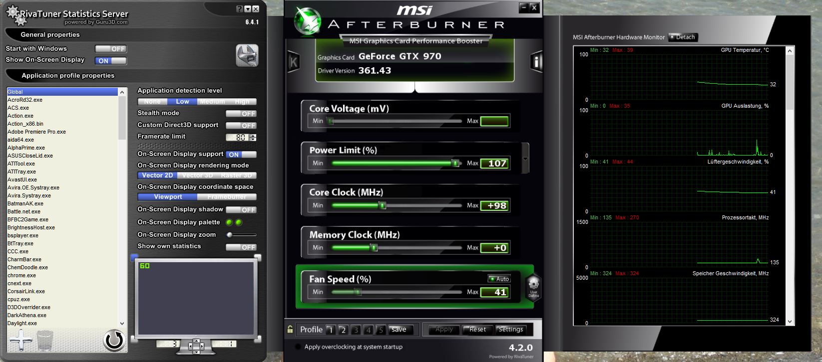

Mit dem MSI-Afterburner funktioniert es.
Musst jedoch das dazugehörige Programm Riva-Tuner mitinstallieren. Alles andere ist Einstellungssache im MSI-Afterburner und im Riva-Tuner grundsätzlich erlauben.
In der Taskleiste wird dann auch die GPU-Temp. angezeigt- im Spiel dann alle relevanten Infos bis auf die CPU-Frequenz.

der zeigt mir nix an außerdem sagt mir bei start von River tuner "cannot establish connection with the update server"... Und wenn ich updaten will, funktioniert nix oder river stürtzt mir ab
Hab ja die Anzeige auf on und bei rise of tombraider kommt nix
So "Bandicam" auch installiert und wieder keine FPS Anzeige auf meinem Monitor. Wie verhext. Ich kann einfach keine fps auslesen.

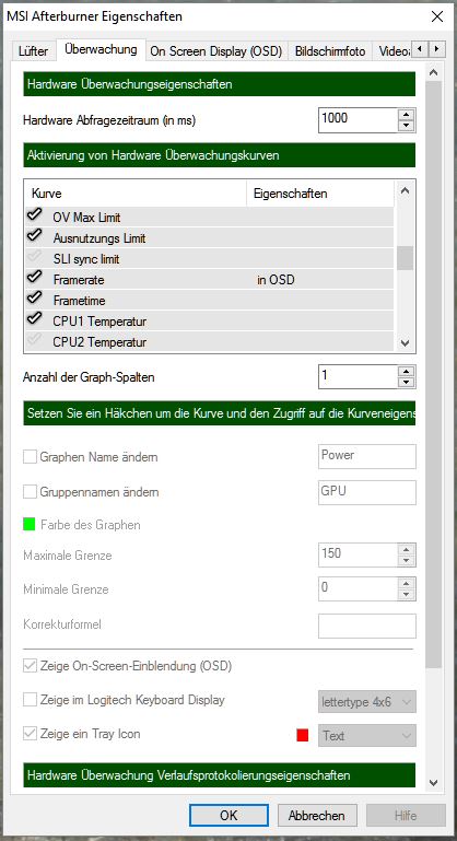

Hast du auch die Einstellungen im MSI-Afterburner unter "Setting" vorgenommen, im Speziellen "in OSD" bei Eigenschaften eingestellt: wie im Bild ?
Falls das dann auch nicht geht, kann der Afterburner viell. noch nicht mit dem 1070-Treiber umgehen.

Es geht ja nicht nur afterburner nicht und ja hab ich aktiviert. Ich hab das ja schon unter Windows 7 gemacht.
Shadow Play funktioniert auch nicht. Auch aktiviert. Es will mir einfach nichts oben anzeigen.
