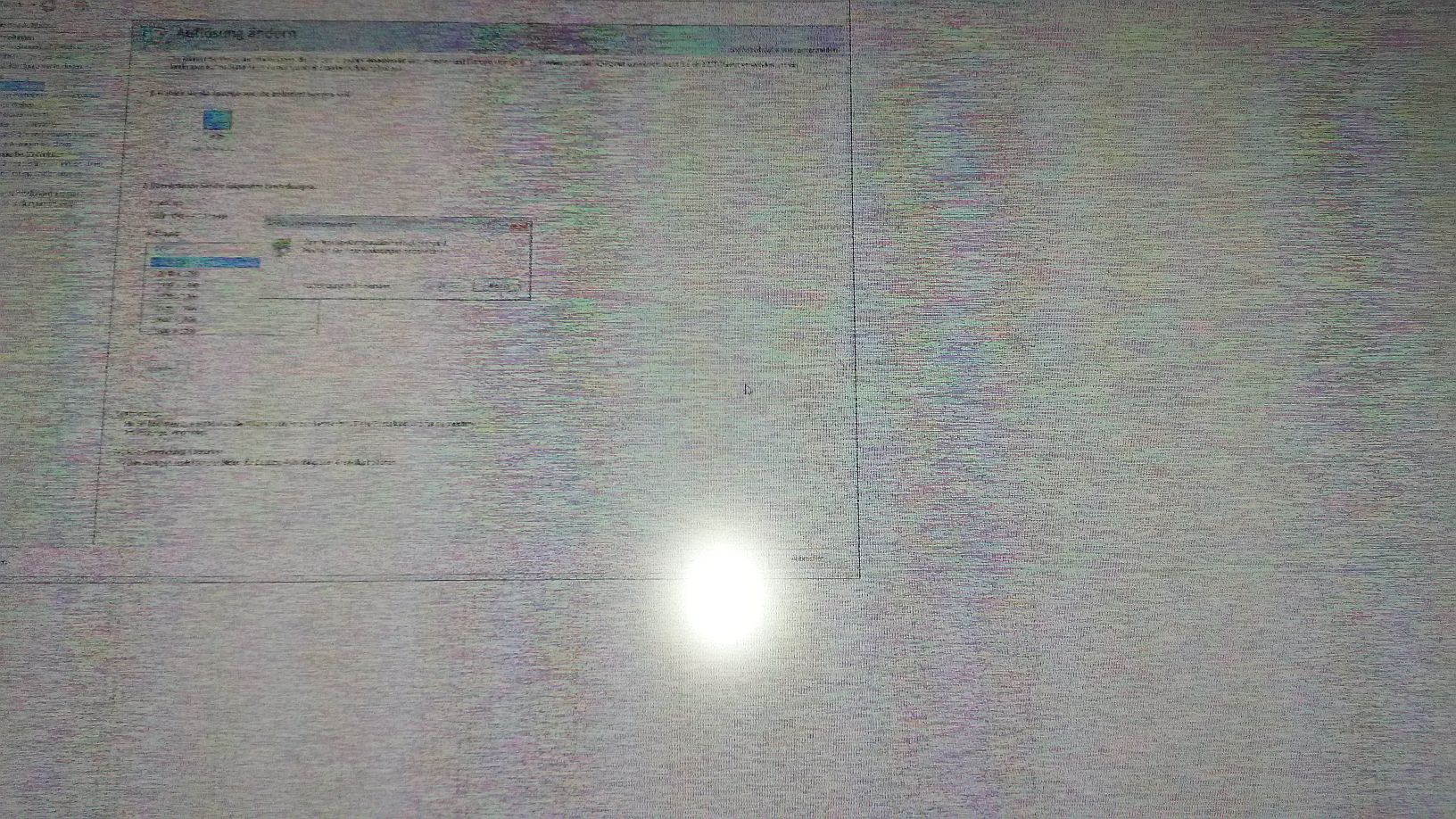

Zunächst die Monitormeldung: No Signal Detected, dann diese Darstellung:
Danach gehts wieder zurück auf 1920x1080 bei 60 Hz.
Die Benutzerspezifische Auflösung geändert: 59Hz bis 55Hz, Progressiv oder Zeilensprung, beim Timing alle Standards versucht. Nix geht.

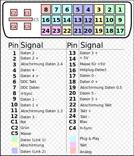

Trotzdem noch mal eine Überlegung zum Stecker. Die Graka hat ja einen DVI-I Anschluss und der Monitor einen DVI-D. Wenn ich mir die Darstellung der Steckerbelegung ansehe, dann sind beim DVI-I auf C1,C2, C3 die Farben.
Diese Kontakte fehlen ja beim DVI-D am Monitor. Wenn ich mir dann meine Darstellung bei der Einstellung 2560x1440 am Monitor ansehe, fehlen die Farben und es flimmert nur.
https://www.computerbase.de/forum/attachments/testbild-jpg.661724/
Wahrscheinlich ein Denkfehler von mir oder? Sonst hätte ich ja aktuell bei 1920x1080 über das gleiche Kabel keine Farben. :rolleyes:
Die Farben brauchst Du nur bei einer analogen Übertragung (RGB), d.h. wenn Du per DVI/VGA-Adapter einen VGA-Monitor ansteuern möchtest..

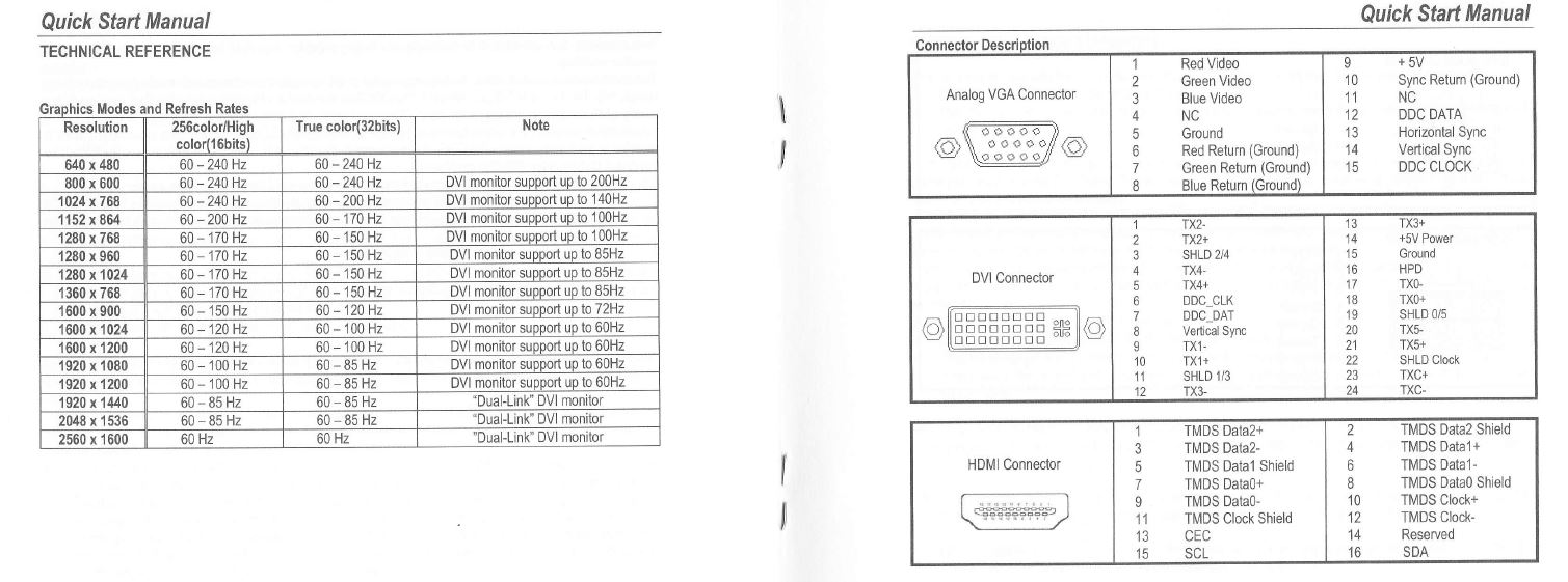

Hier ein Scan aus dem Graka Handbuch:
Ich denke es ist sicher ein Dual Link.
Keine der 4 Resolutions über 1920x1080 wird angezeigt. :mad:
Vielleicht echt ein Kabelproblem (Defekt) - oder ein Treiberproblem:
1. laut Handbuch sind alle Kontakte belegt - 100% Dual-Link
2. selbst ein Single-Link-Kabel in der einfachsten Ausführung zeigt bis 1920x1200 an..Nur bis 1920x1080 ist seltsam..
