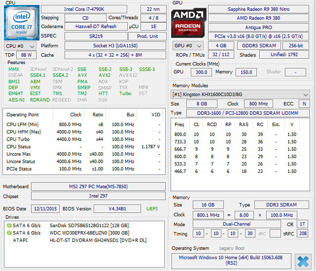

Mein System:
64-Bit
2x AMD Radeion (TM) R9 380 Series
Intel(R) Core(TM) i7-4790K CPU @ 4.00GHz
MSI Z97 PC Mate(MS-7850)
Netztteil: Maxbron B800
