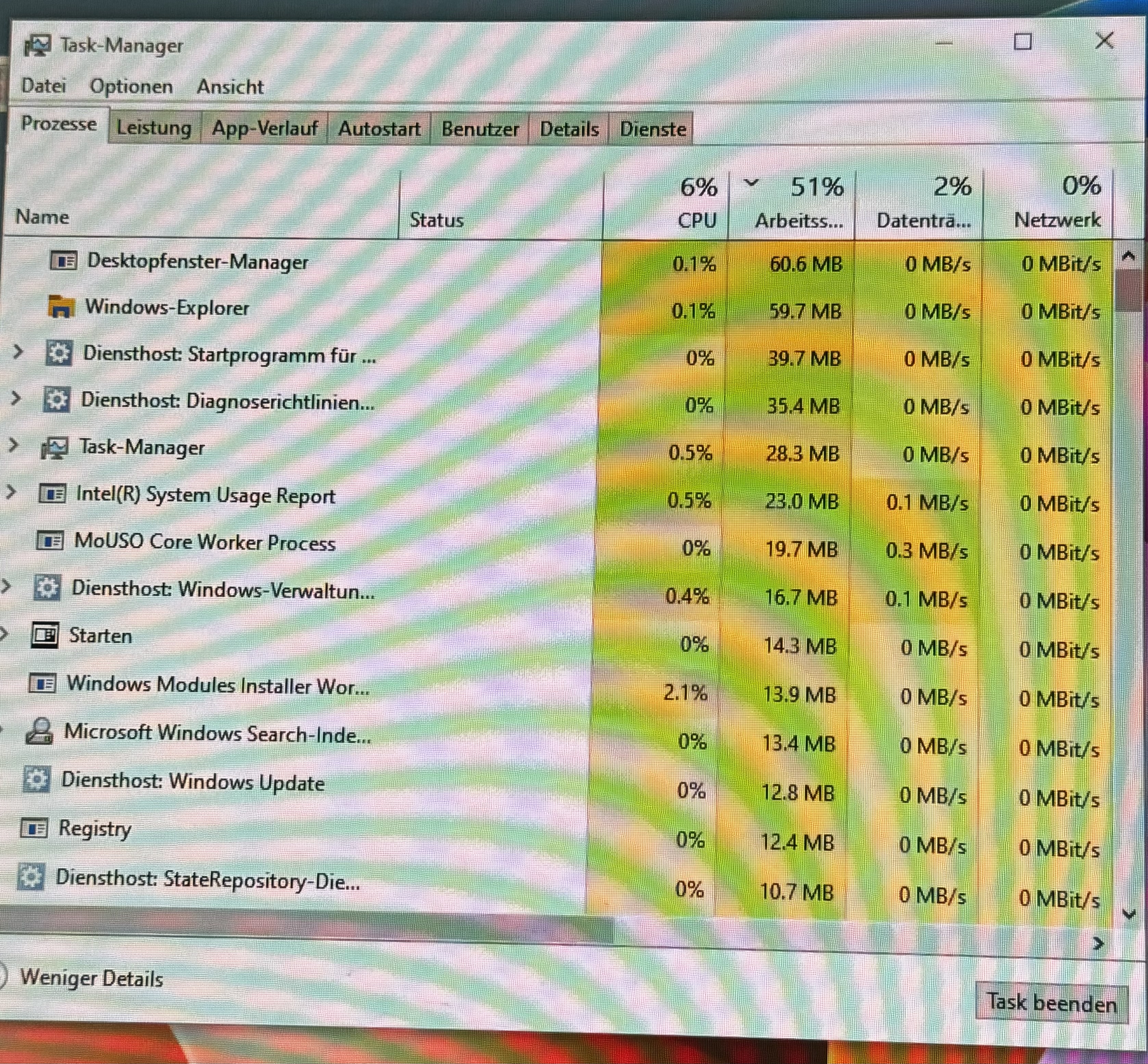

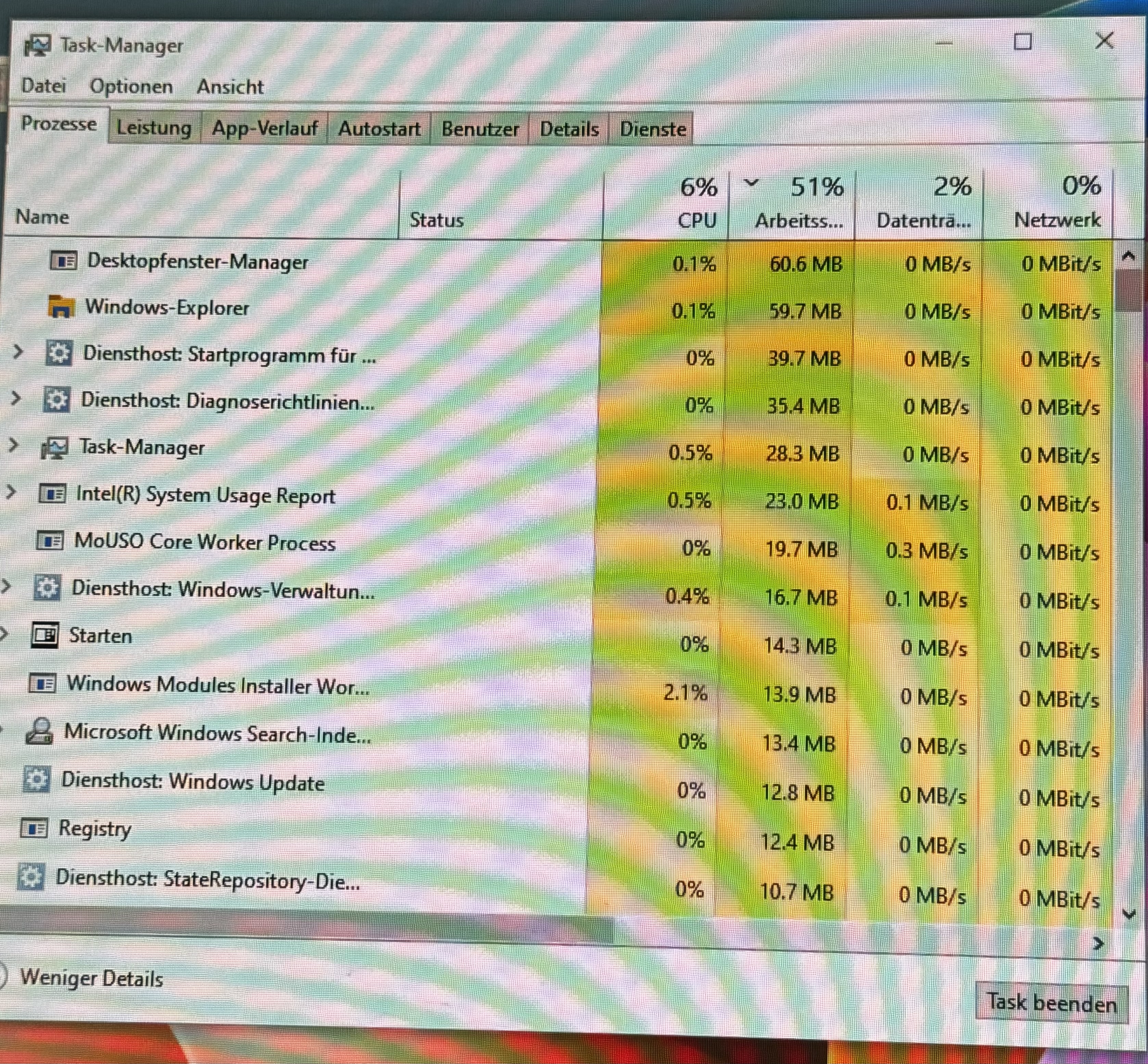

Ich kann kein Minecraft spielen ohne standbilder aber habe alle 2 minuten etwa für 10 sekunden 100-200 fps. Und mein Laptop (Lenovo) wird oft sehr heiss und laut. Sogar wenn ich nur twitch schaue ist 70% arbeitsspeicher belastet und 20% Cpu. Kann mir da bitte einer helfen ich kann nichts machen und habe diesen Laptop erst vor 3 Jahren gekauft. (Das bild habe ich gemacht als ich nichts offen hatte ausser Task Manager.) ich habe ein Lenovo Ideapad 5 15IIL05 - Notebook (15.6“, 256GB SSD + 1 TB HDD, Graphitgrau)

Hi,
lade mal bitte hier in CB Downloads CPU-z runter mach von jedem Reiter einen Screen und lade diese hier hoch.

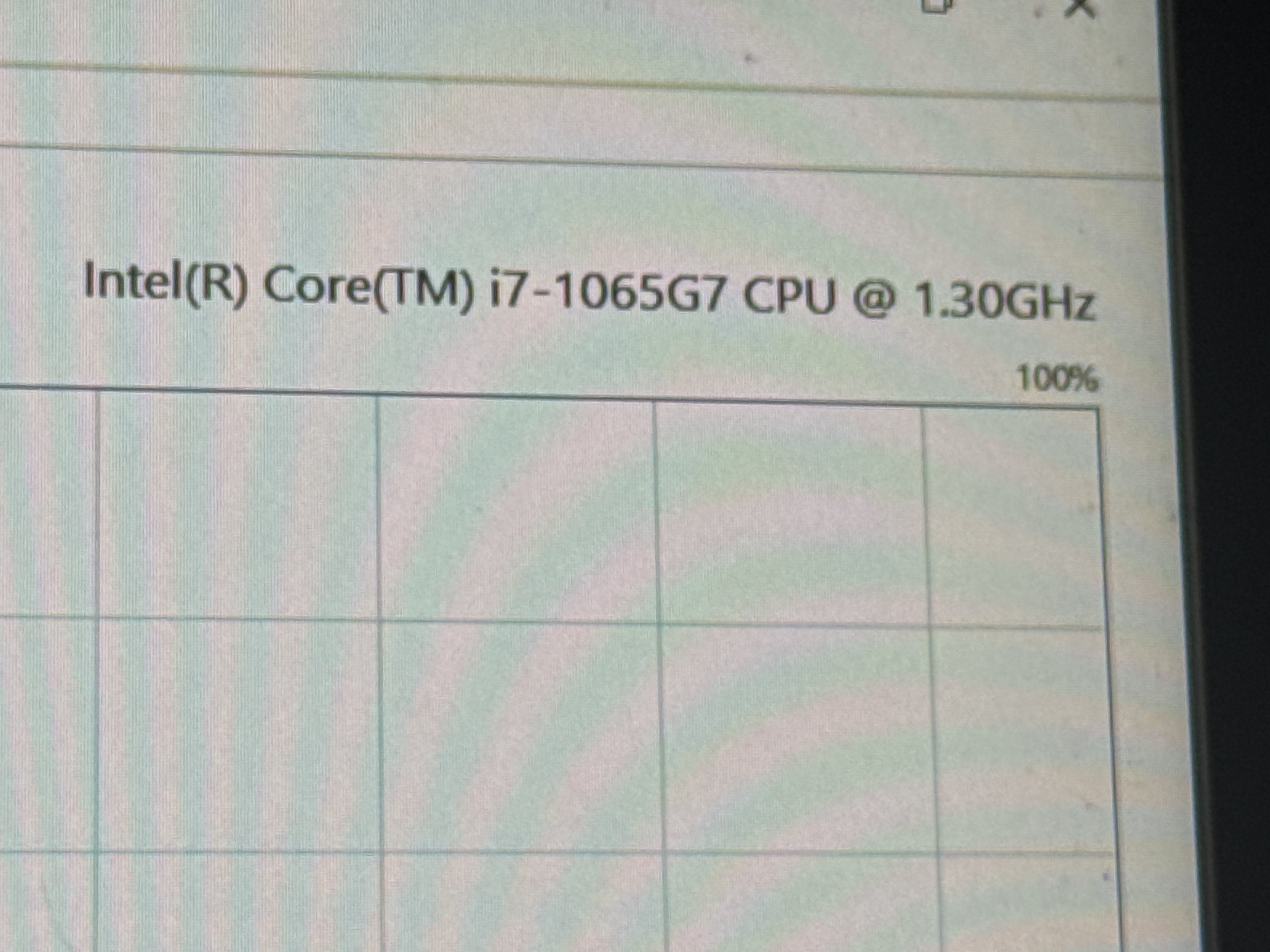

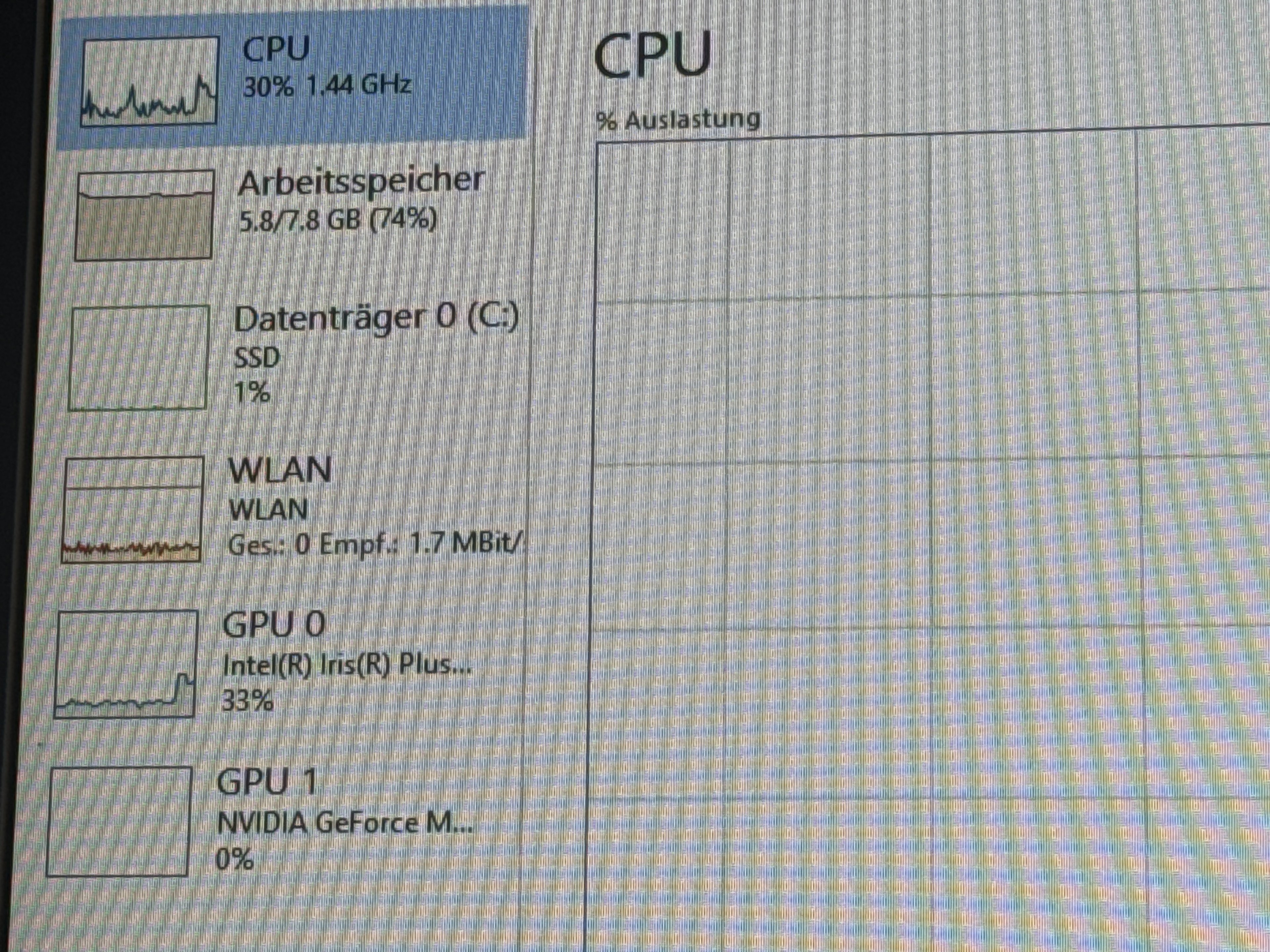

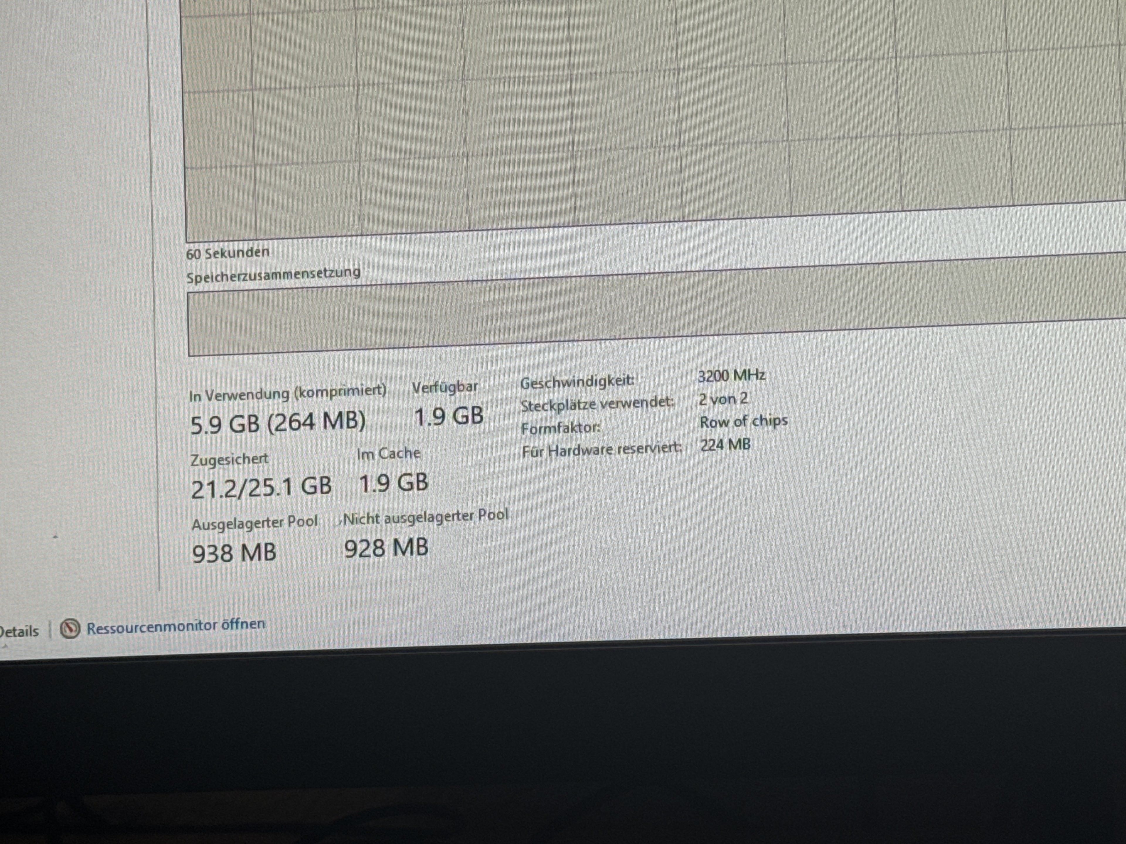

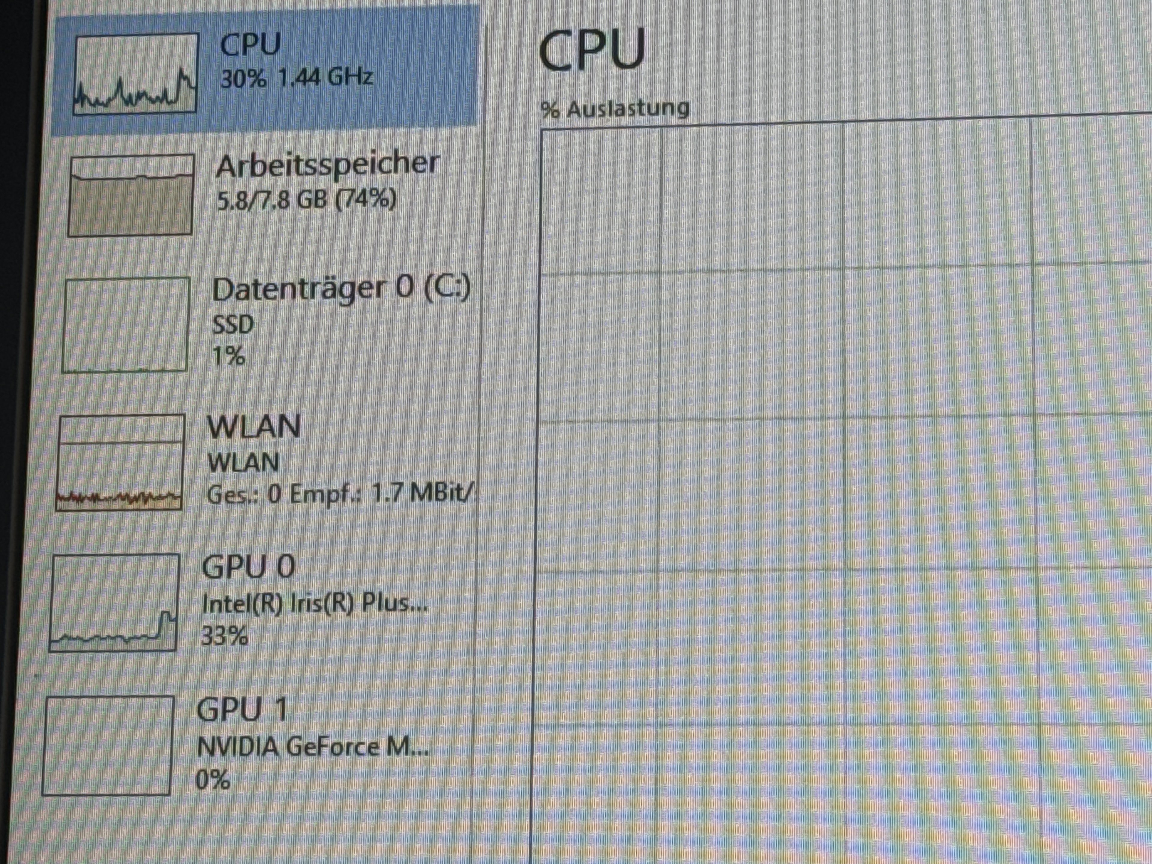

@Eriond01 RAM lässt sich mit den Angaben nicht herausfinden. Drück im Taskmanager oben mal auf Leistung, dort findest du sowohl die Bezeichnung der CPU, als auch in der Option darum den Arbeitsspeicher / RAM.

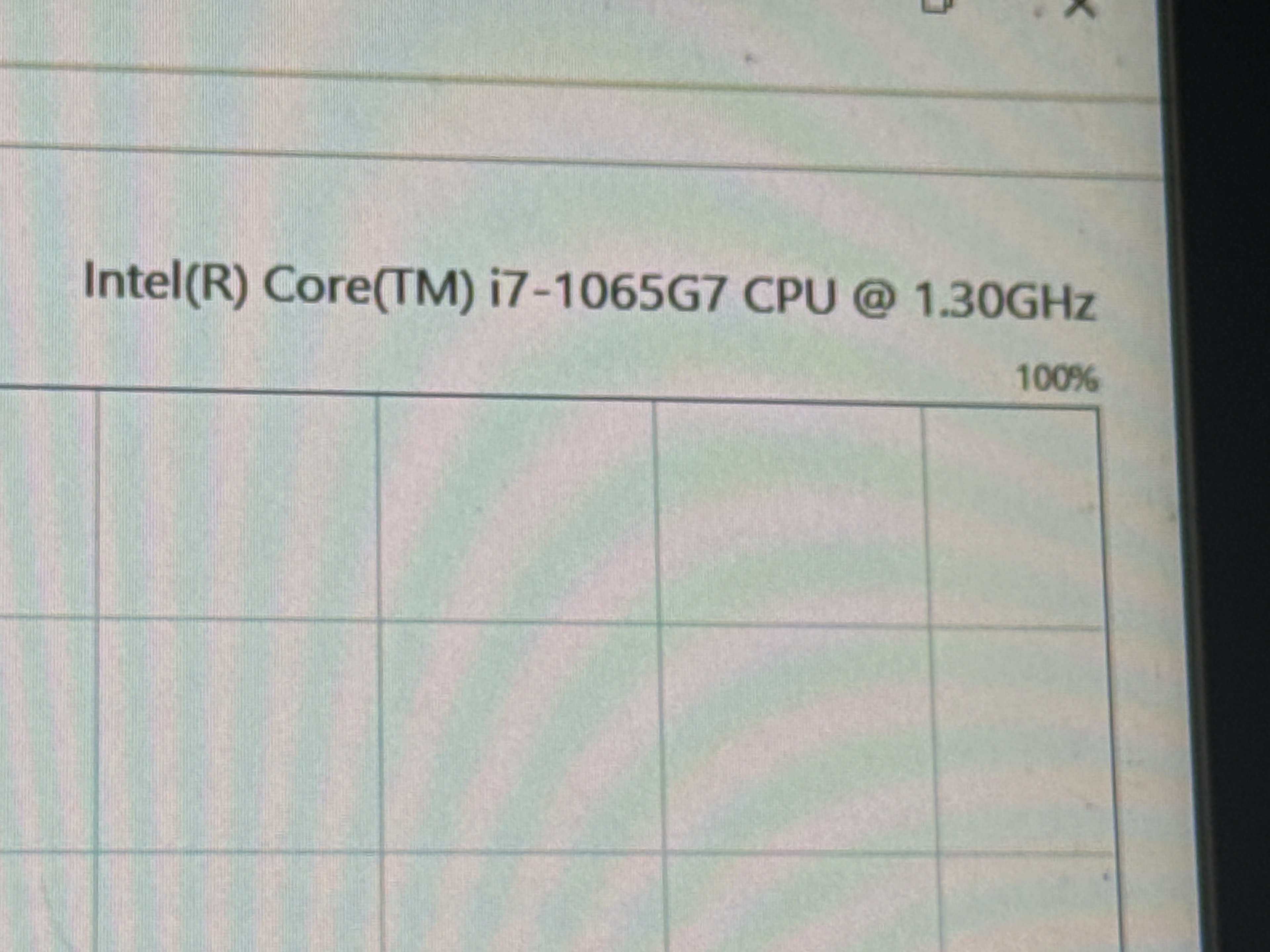

Meinst du das hier?

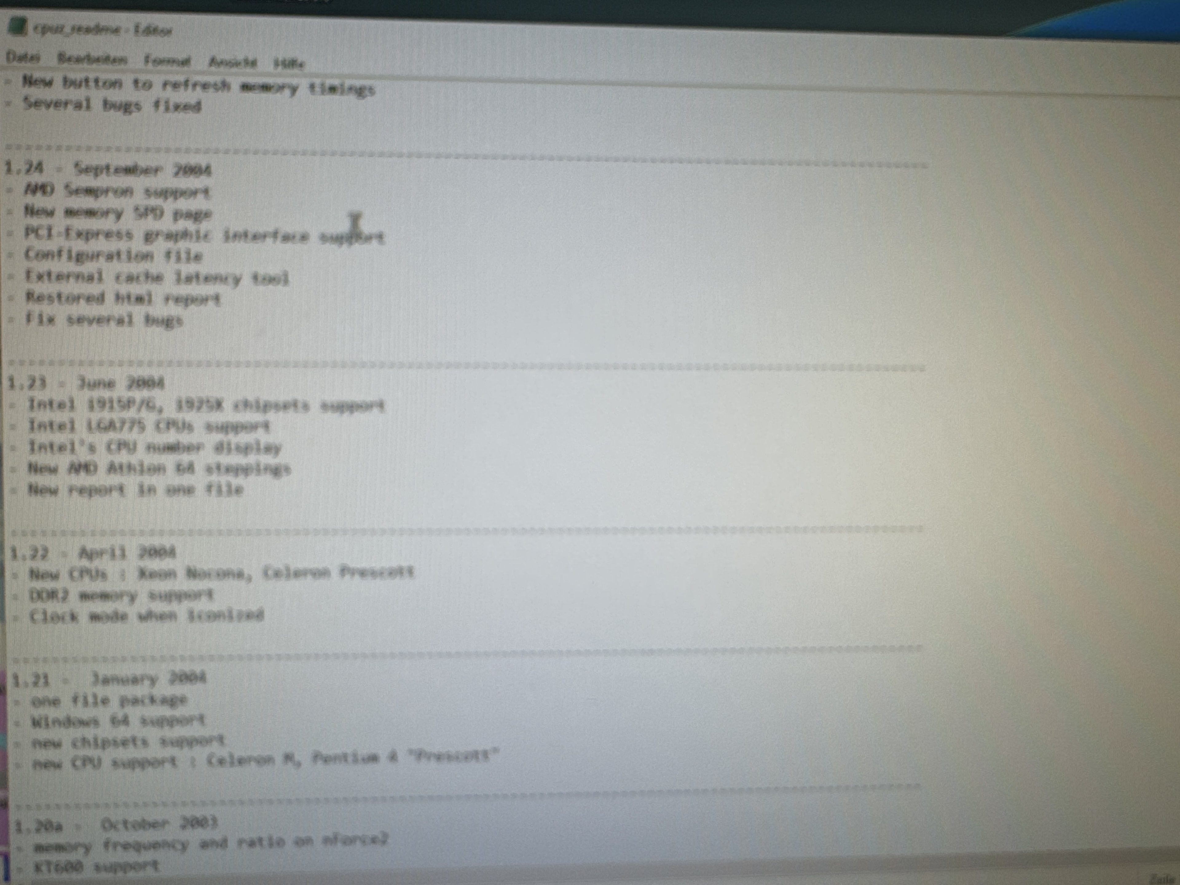

Jein, er meint screenshots, keine Katastrophenhandyfotos. ;)
Du hast bestimmt auch eine Tastatur.
Drucktaste > Fenster ausschneiden(dritte Option von links) > auf das CPU-Z Fenster klicken > hier im Text einfügen(rechte Maustaste oder Strg+V), funktioniert bei jedem Fenster ...

Und 8GB RAM waren früher mal viel. Sieht relativ normal aus. Ist vermutlich auch kein taufrisches Windows, freundlich ausgedrückt.
Ich hab gerade 8GB in Verwendung. Das wären dann 0 fps, käme ich auf die Idee, noch ein Spiel zu starten.

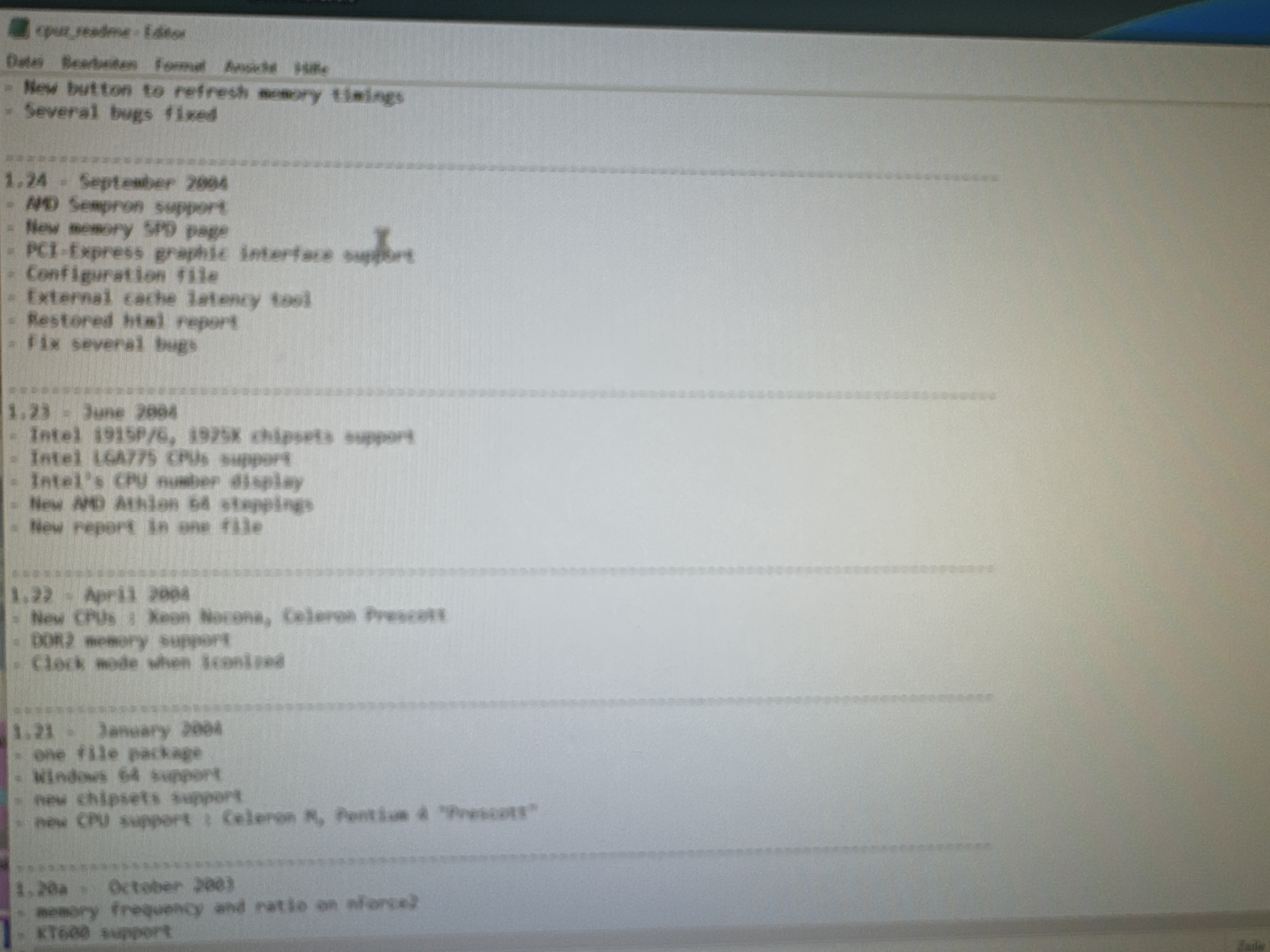

Ach ja, vergessen, CPU-Z
Dir fehlt eindeutig "Hubraum". 16 GB ist schon Standard, darunter sollte es nicht sein.
Das ist die Readme..., das bringt uns nichts, den Beitrag kannst du löschen/bearbeiten...
Wir meinen damit Screenshots von dem Programm CPU-Z.exe...
Bei 8 GB RAM ist das klar, dass der schnell voll wird/ist.
Die zwei "Slots" sind mit insgesamt 8GB belegt und es wird DDR4-3200 sein.
Welche Info braucht ihr von CPU-Z denn noch?!
Haken bei dem Modell, der erste "Riegel" wird verlötet sein. Wenn es aktuell 8GB sind, dann sind es im 1. Slot leider nur 4GB. Mit einem 8GB Modul könnte man auf 12GB upgraden, wenn würde ich aber gleich einen 16GB Riegel nehmen um auf 20GB zu kommen, wenn man schonmal dabei ist. Infos hier auf Seite 2.

Danke bei dir habe ich ein gutes Gefühl jedoch unterstützt mein Laptop keine Ram Erweiterung geht das trotzdem?

Leider nein in deinem Fall. Hatte noch ein anderes Video gefunden, da hatte man gesehen, dass an der Stelle wo beim IdeaBook 3 der Slot für den RAM ist nur eine schwarze Abdeckungsfolie war.
Wenn du es dir zutraust, Schrauben unten raus und vorsichtig öffnen, wird zu 99,9…9% kein anderes Ergebnis zum Vorschrein kommen, als dass da kein Slot ist bei dem man das Modul wechseln kann.
Sonst wie es @whats4 geschrieben hat - 8GB war vor 3-4 Jahren schon grenzwertig am Limit und wenn man ehrlich ist zuwenig, ich hatte in meinem Rechner von 2012 schon 16GB drin. Selbst für nur Office ist mit Windows eher 16GB IMO sinnvoll.
Viel wirst du jetzt nicht mehr rausholen können. Auch wenn es mehr Geld kostet - verkaufen und was mit mehr RAM holen oder wo man den RAM aufrüsten kann. 16GB DDR4 Module liegen aktuell bei < 40€

Ja aber selbst wenn ich was für die schule mache wird er sehr heiss und laggt.
Das wird aber nun eher ein Kühlungsproblem sein. Gut möglich dass die CPU deswegen drosselt und dann geht eben auch nicht mehr viel.
Bei Laptops verschmutzen nach Jahren ohne Pflege ja gerne mal die Lüftungsschächte, nicht nur der Lüfter selbst. Wäre die einfachste Lösung.
Also wäre eine Prüfung der Temperaturen mal als erstes angesagt. Dazu eignet sich z.B. das einfache Tool HWMonitor . Das lässt du laufen und machst währenddessen, was zu hoher Temperatur und Lautstärke führt.
Dann postest du einen screenshot von HWMonitor. Wie man einen screenshot postet, habe ich bereits erläutert.
Erkennst du ein Temperaturproblem, kannst du das Laptop ja selber öffnen und reinigen oder es professionell gegen Gebühr in einem PC Laden erledigen lassen.
