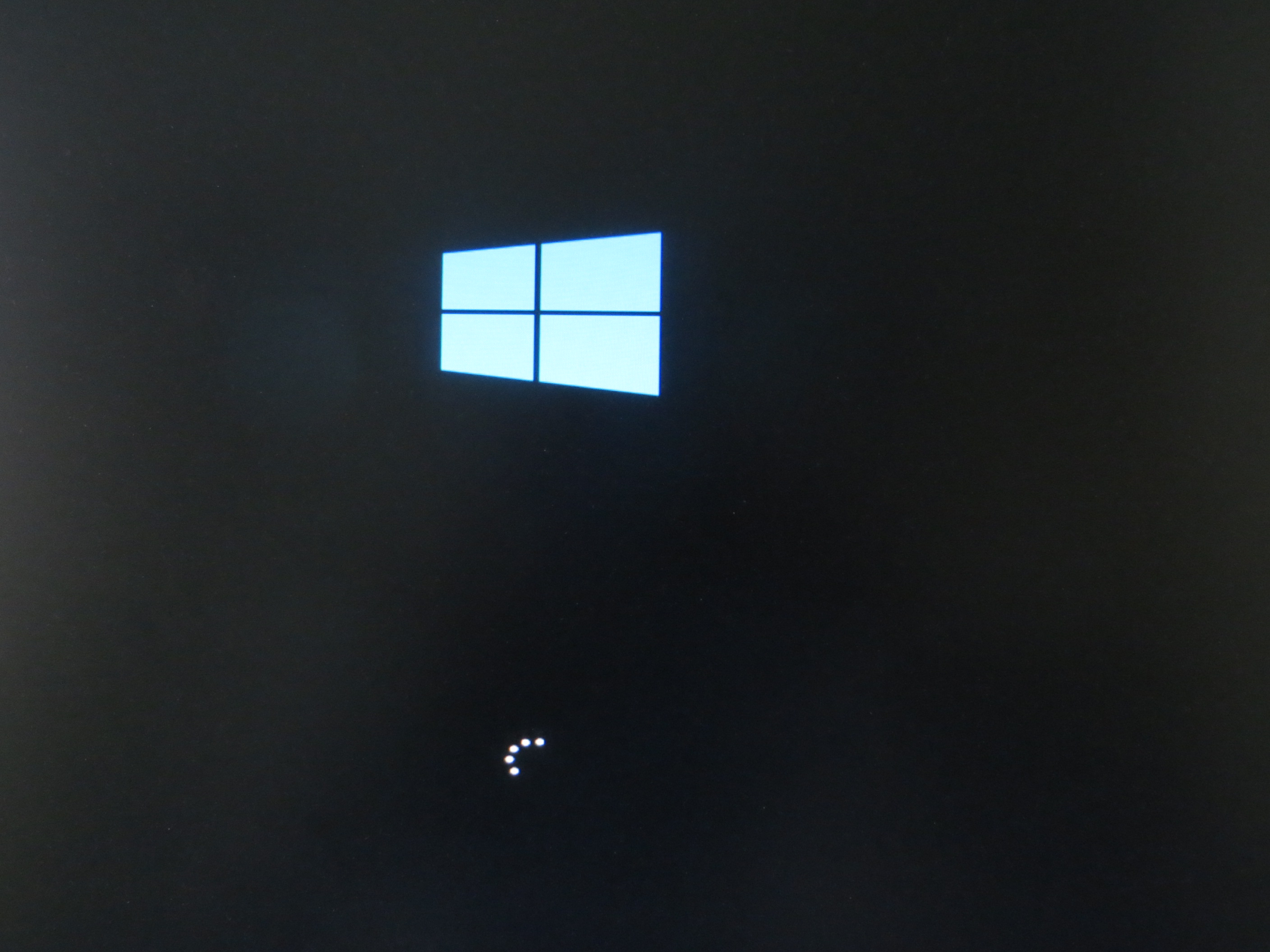

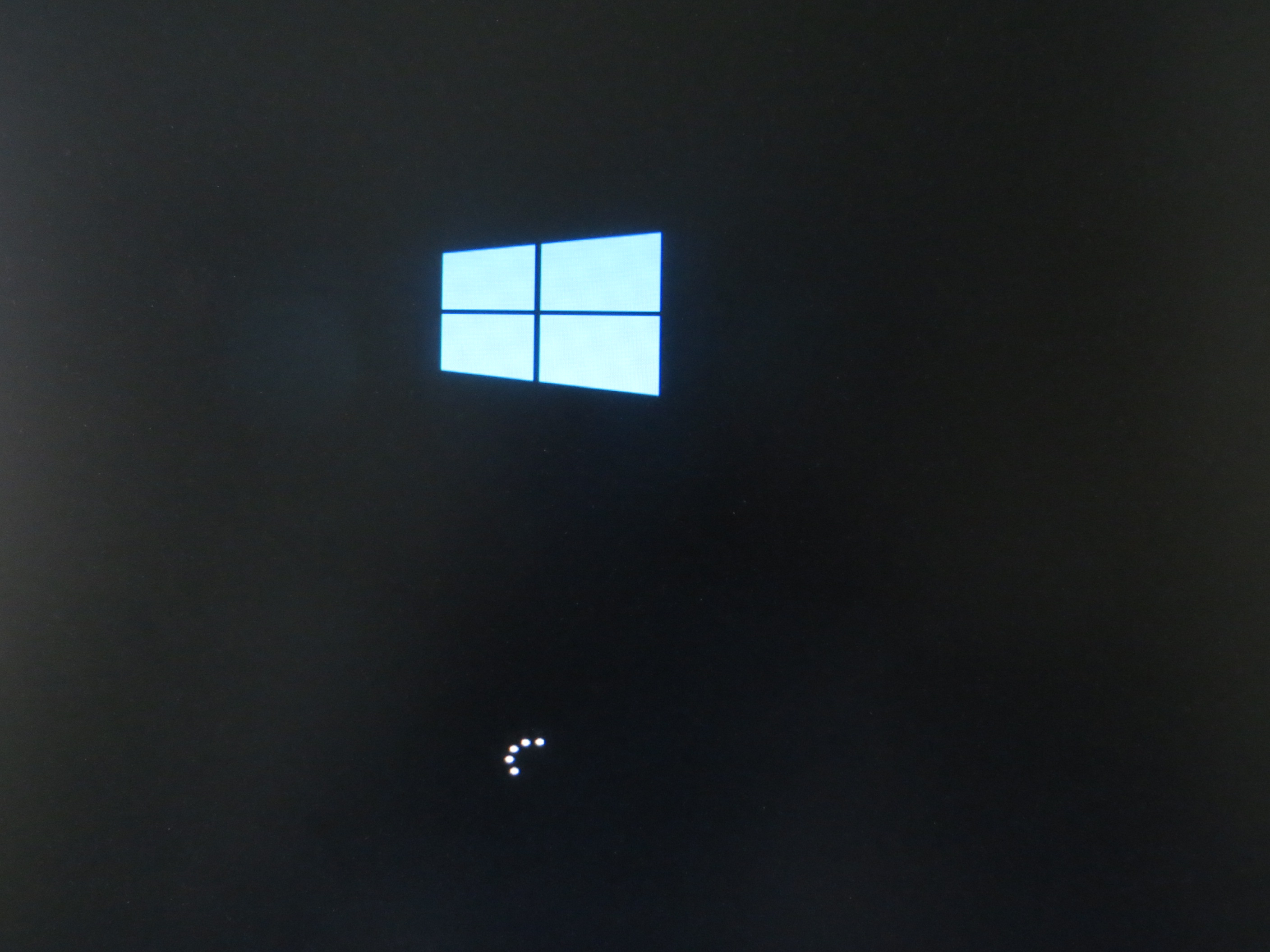

Leider lässt sich beim Versuch der ersten in Betriebnahme kein Betriebssystem aufspielen. Das System bleibt immer beim Versuch in die Windows 10 Installation zu starten hängen. Siehe folgendes Bild:
Ich versuche den Bootvorgang über einen formatierten USB Stick mit der neusten Version des Mediatools von der Microsoft Seite. Auch eine Installation mit einer original Windows 10 CD bleibt am selben Punkt hängen. Sogar eine Installation von Windows 7 habe ich versucht aber da funktioniert die Tastatur nicht. Hier scheint es ein Treiber oder USB port Problem zu geben.

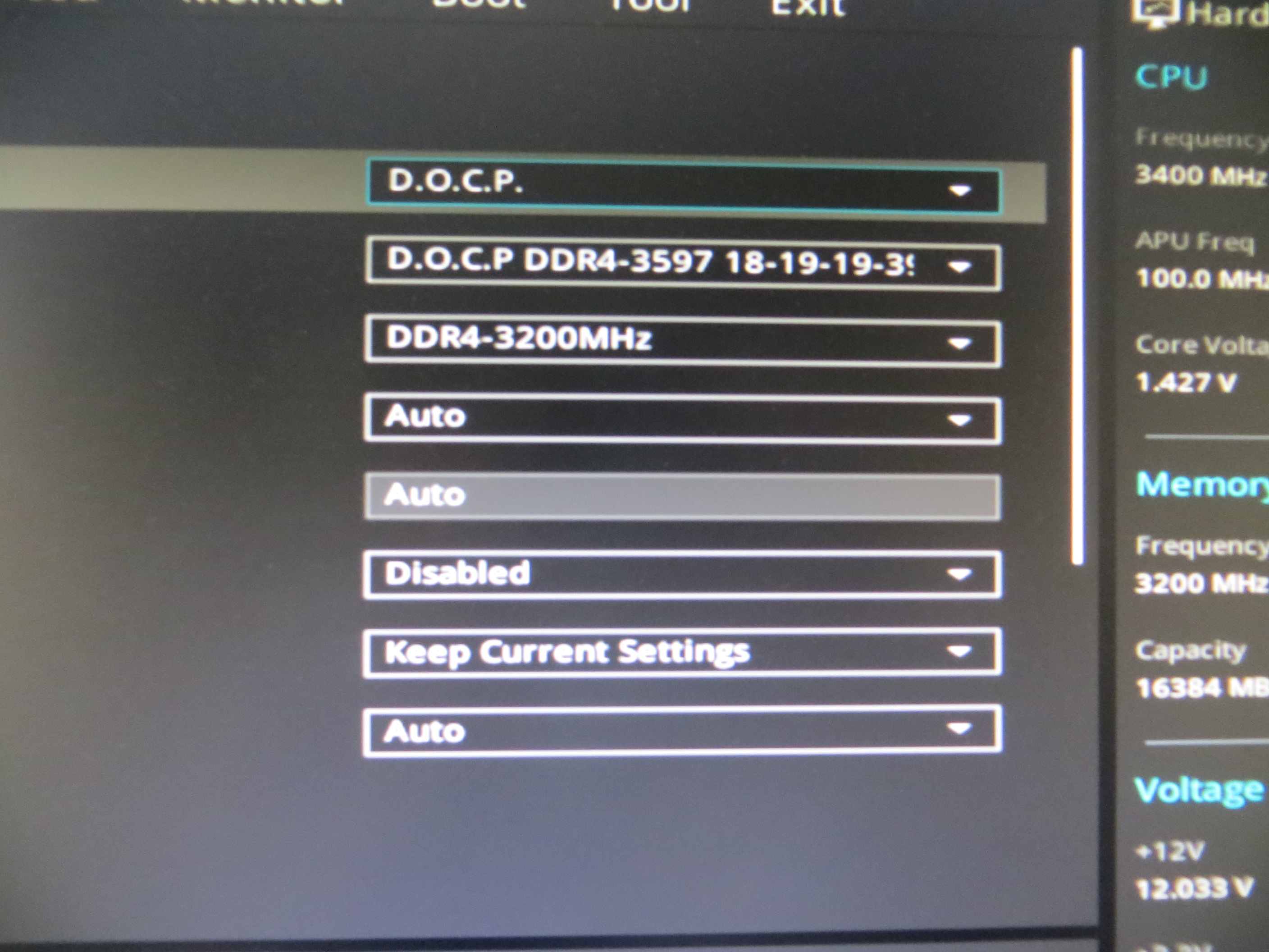

Ich habe bereits im Netz gelesen das es häufig Probleme mit dem RAM und der RAM Konfiguration über UEFI gibt wenn man ein Ryzen System aufsetzen will. Hier wird empfohlen das D.O.C.P Profil zu wählen und die Taktung des Speichers zu ändern. Das habe ich auch schon alles versucht, siehe Bild:

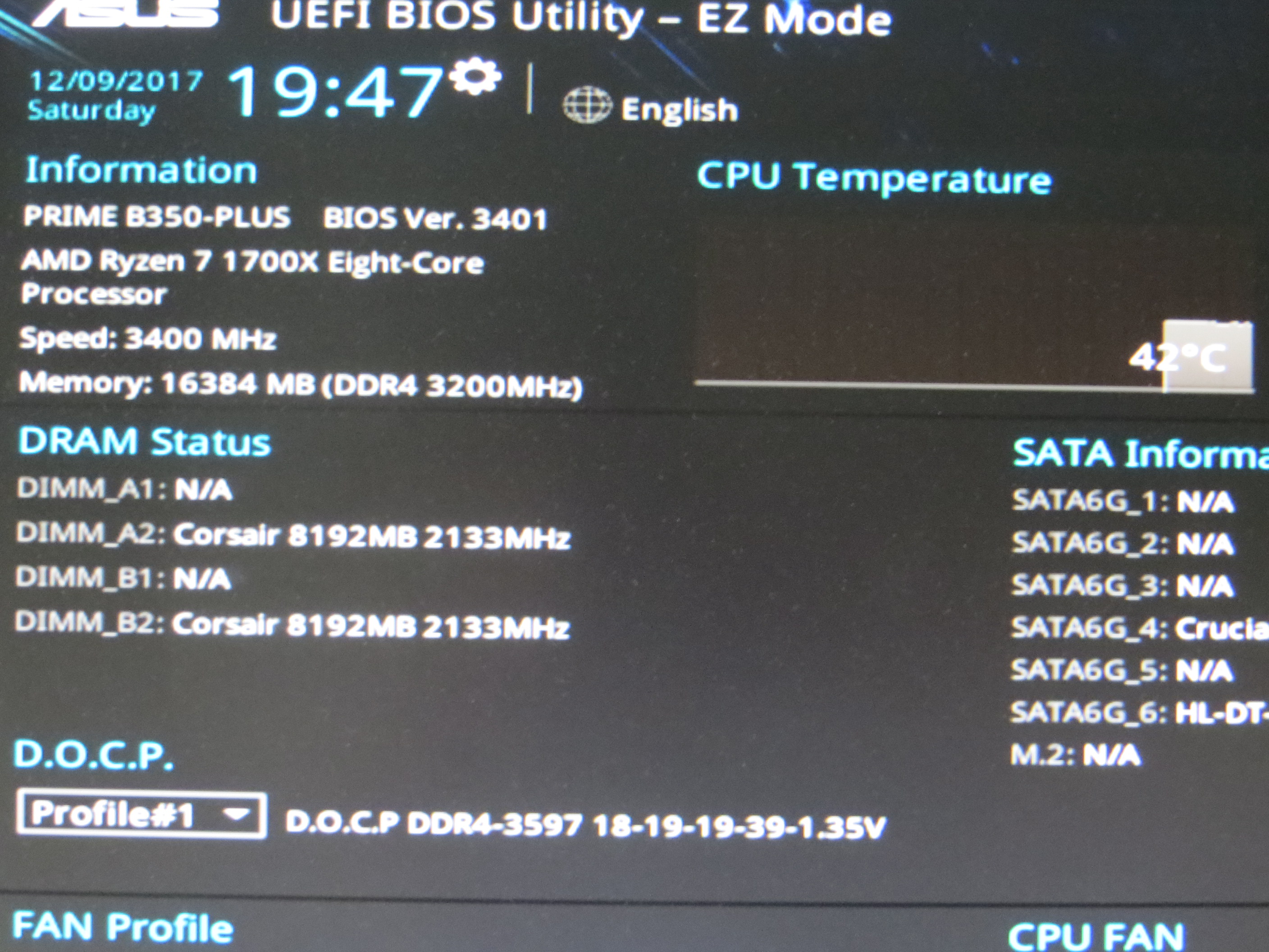

Das hat aber auch nichts gebracht. Laut Uefi werden alle Komponenten prinzipiell erkannt und es schein für mich zumindest kein technischer Defekt vorzuliegen. Hier nochmal ein Bild der Startinfos von Uefi.
Ich habe die oberen Punkte auch alle mit der Uefi Werkseinstellung des Boards ausprobiert sowie mit der neusten Version von Uefi von der Asus Seite fürs Board. Aber es lässt sich einfach kein Windows aufspielen. Kurz vor der Installation friert jedes Mal das Bild ein.

Hi, schau mal bitte ob dein RAM auf 1,35V läuft, wenn es das nicht macht dann mal auf 1,35V einstellen.
Ein RAM-Riegel ausbauen und nochmal versuchen. Wenn immer noch nicht geht, den RAM in ein anderen Steckplatz reinstecken..
win 7 wird nicht gehen wegen USB Ports ... hast sicher an einem USB 3er die Tastatur drann ... das kann WIn 7 nicht
Du kannst ja auch einmal versuchen ob der RAM mit einen DOCP Profil niedriger funktioniert.
Also habe drei Ram Steckplätze versucht und die RAM Bausteine getauscht und es auch nur mit einem Versucht. Der erste Steckplatz kann nicht benutzt werden da der Kühler der CPU drüber hängt. Spannung steht auf 1,35 und klappt immer noch nicht.
Seltsamerweise kann ich kein niedrigeres DOCP Profil (wo die Taktung hinter steht) niedriger wählen als die auf dem Bild. DIe andere Option ist nur Auto.

Versuche doch als erstes mal das System mit Standardwerten zu installieren bevor du den Speicher bis zum geht nicht mehr übertaktest.
Ohne OC ist der Speicher doch als DDR4-2133 ausgewiesen oder?
Steck den USB Stick mit der Windows 10 Installation, an den USB2.0 Port hinten am Mainboard und nicht an einen Frontpanel oder einen der zusätzlichen USB3.0/3.1 Controller!

Als erstes RAM runter auf 2133MHz. Dazu musst du vermutlich D.O.C.P deaktivieren und dann DDR4-2133 MHZ einstellen. Übertakten führt man durch wenn man weiß das ein System fehlerfrei und stabil mit Standardeinstellungen läuft und das BIOS aktuell ist. Hift das runtertakten des RAM nicht dann ersteinmal einen USB Stick mit Memtest86 Version 7.x erstellen um RAM als Ursache zu ermitteln bzw. auszuschliessen.
Ich hätte, auch wenn es der RyZen mag, keinen übertakten Speicher gekauft, die 3-4% Leistung snd das Theater/den Aufpreis/erhöhten Stromverbaucht/erhöhten Verschleiß/höhere Abwärme nicht Wert. Markenspeicher mit 2400Mhz und 1,2V ohne Kühlkörper ist da weit zuverlässiger als OC Speicher. Da kann man kaum reinschauen was der "Hersteller" verändert.
Also habe versucht alles auf den Standardwerten zu installieren, habe den USB Stick hinten ans Board geklemmt, habe DOCP deaktiviert und die Frequenz manuell auf 2133 Mhz gestellt, dann auch mit DOCP auf 2133 Mhz. Immer wieder bleibt es beim laden wie auf dem Bild hängen... Ich könnte verrückt werden

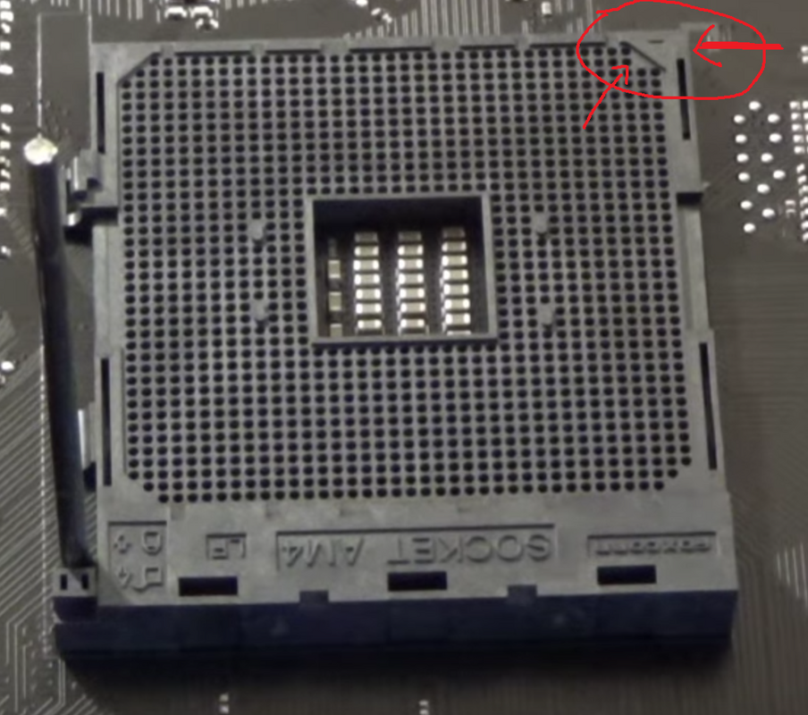

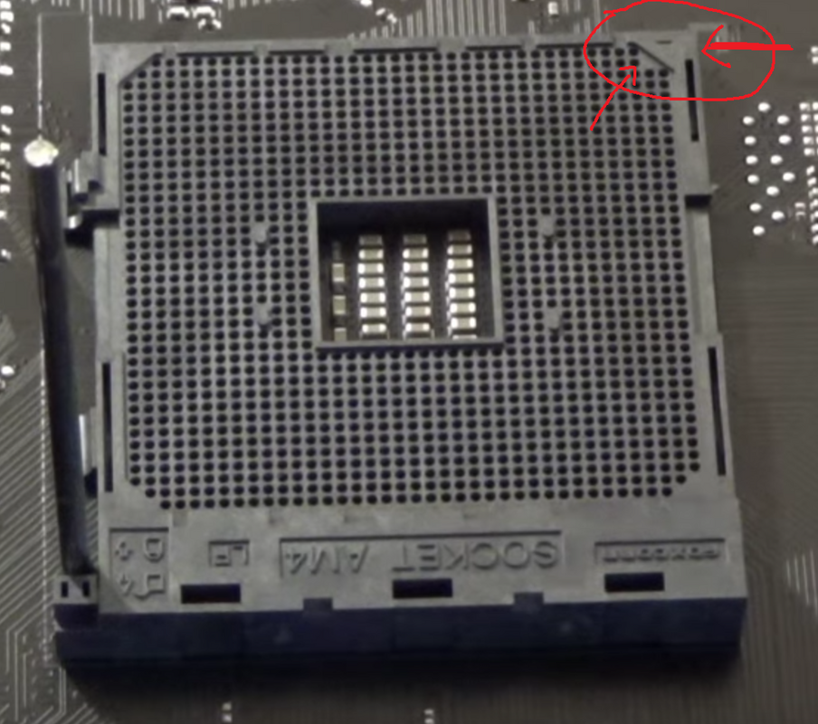

locker du etwas den druck des Kühlers auf den procesor und probier weiter.
Joo ist manchmal. Ich würde auch mal den procesor auf verbogene pins untersuchen oder ob es auch umgedrehte sitzt
nicht bösse. Ich habe das bei manche leute das erlebt. Also...procesor und sockel Vergleichen
