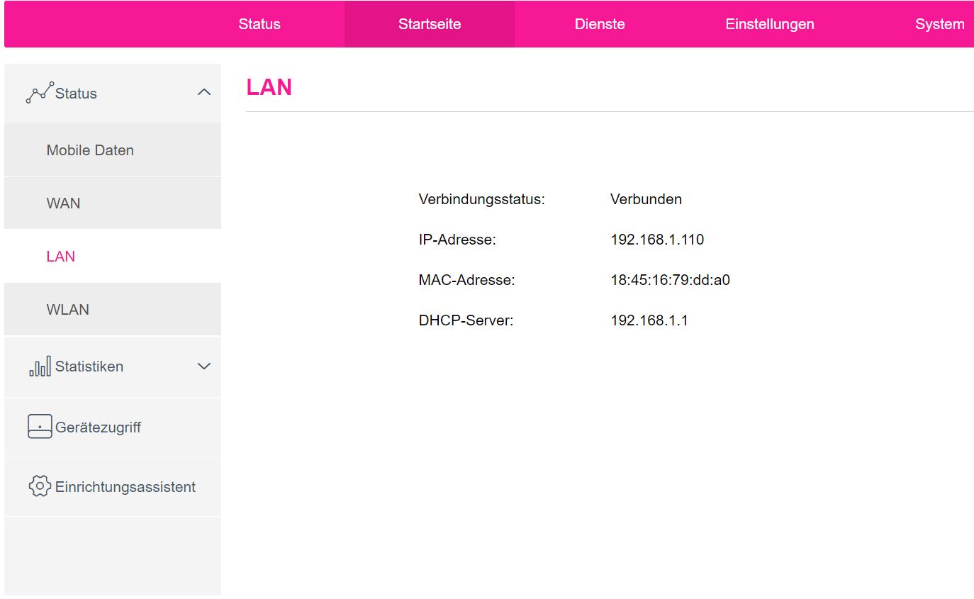

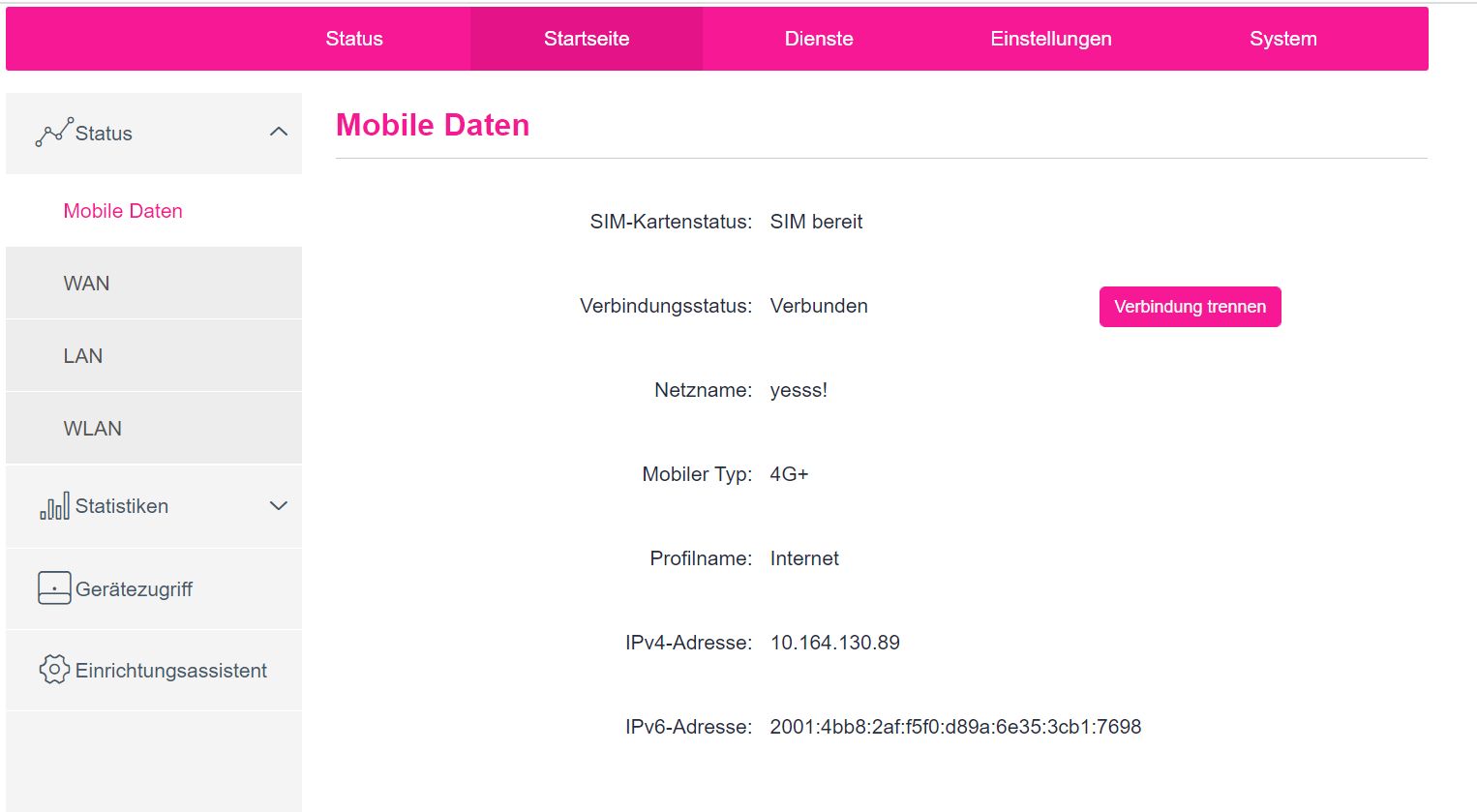

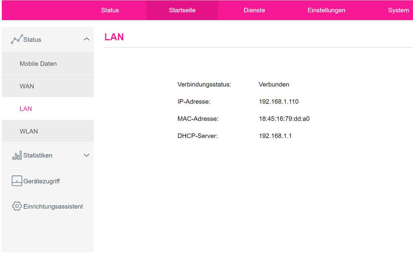

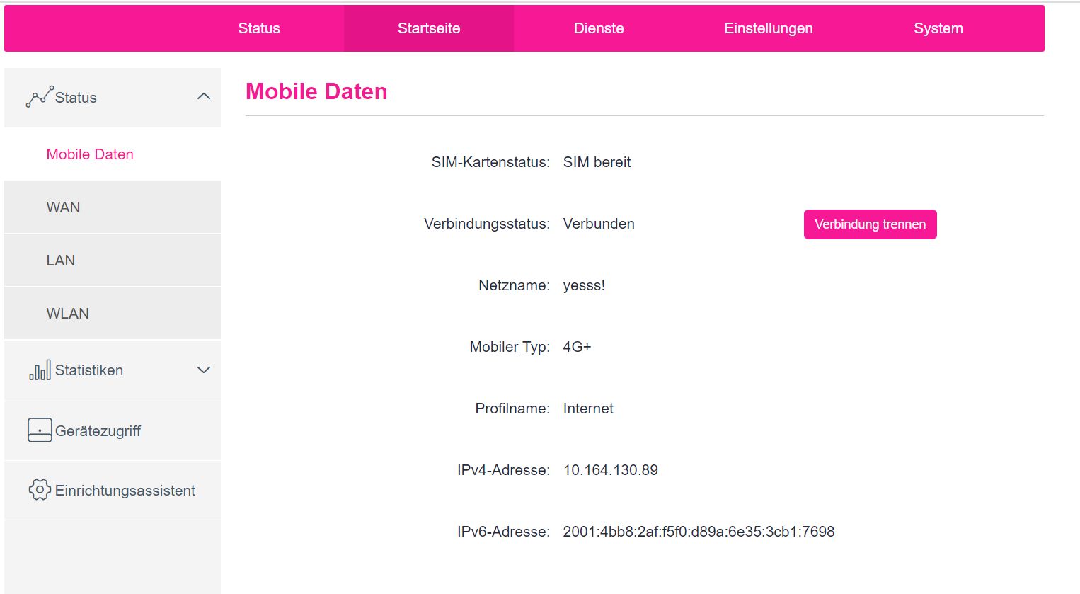

Wohnzimmer: LTE Modem Alcatel HH71VM

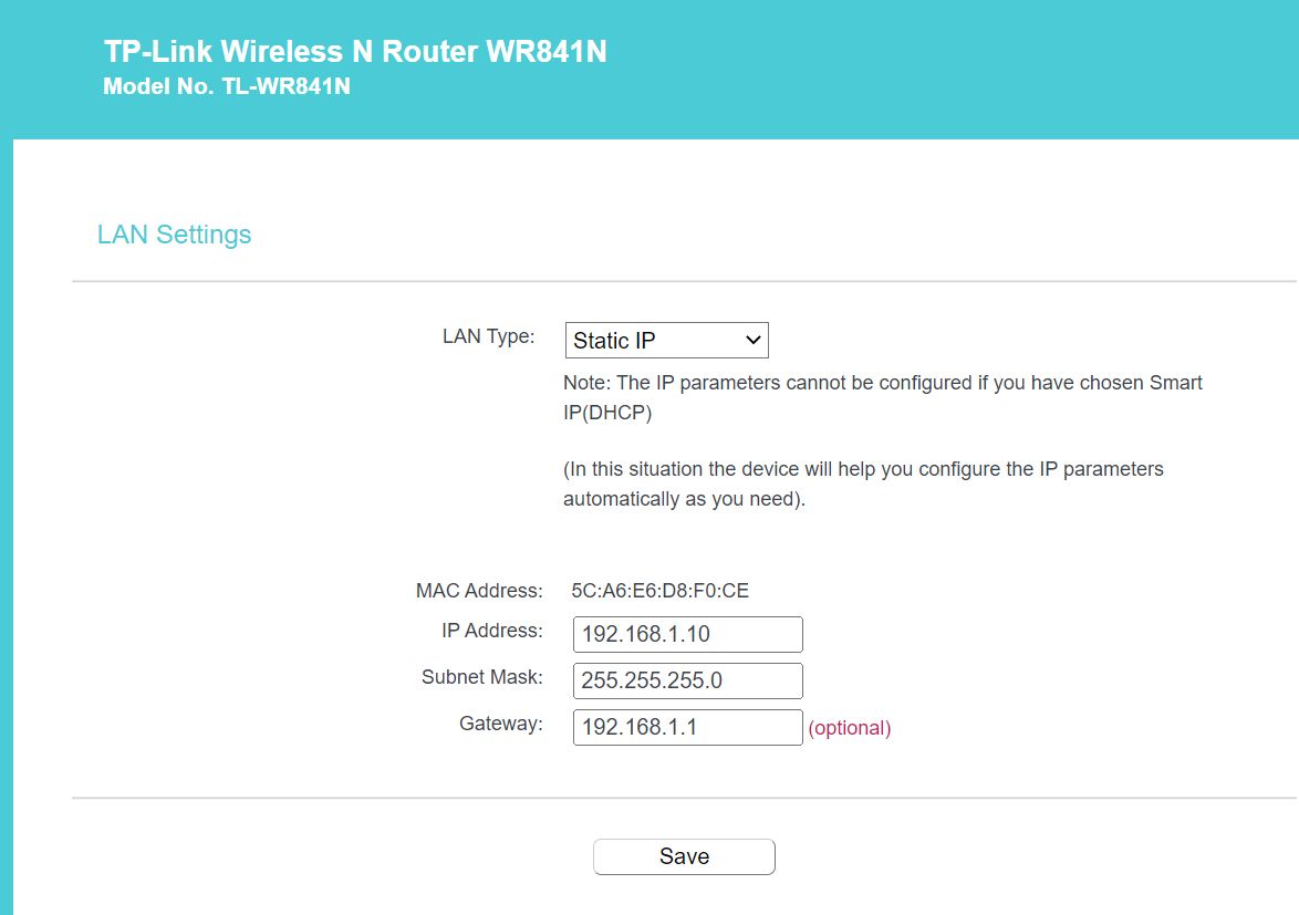

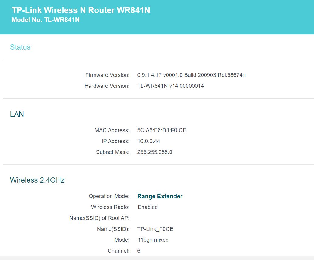

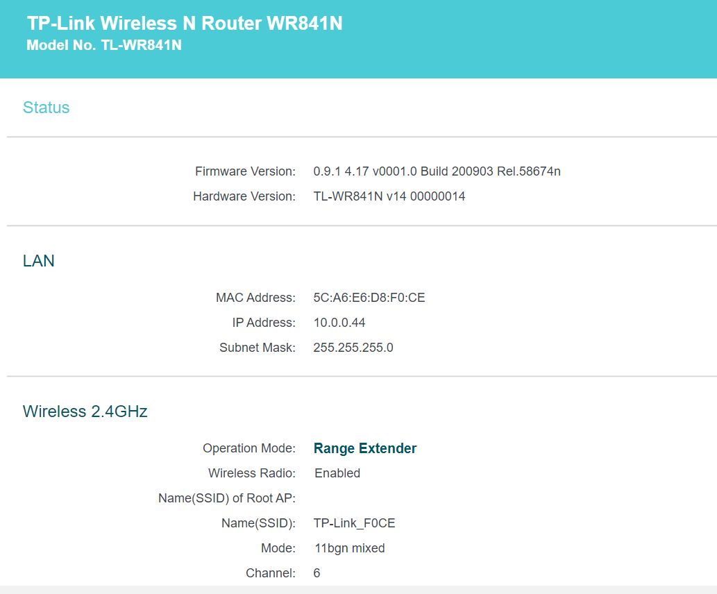

Keller: Range Extender mit TP-Link Wireless Router WR841N

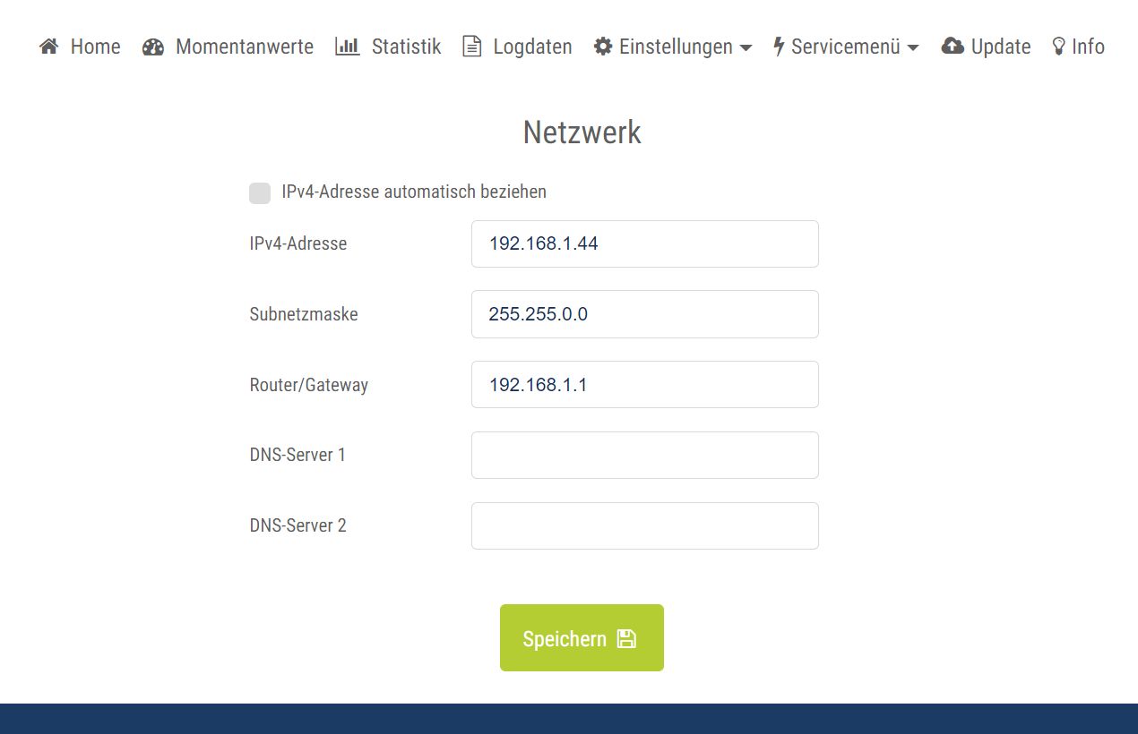

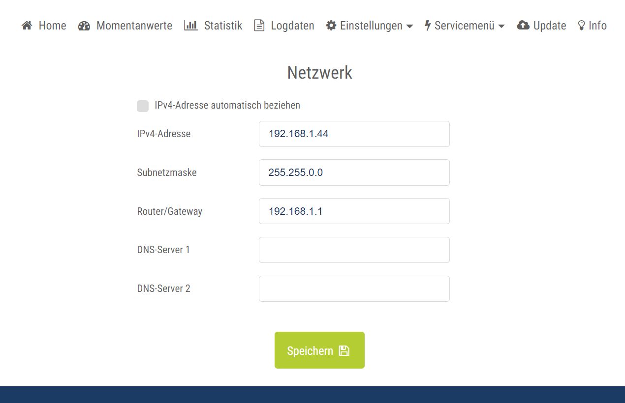

Wechselrichter:
Die angesprochene Fehlermeldung kam nur über die Eingabe am Display des WR und war recht allgemein "ungültige Eingabe" oder Ähnliches. Die Eingabe am Screenshot führte zu keinem Fehler.

Dein LAN verwendet 192.168.1.1 als Gateway. Du hast teilweise andere ip Adressen und falsche subnetze drin . Subnetz korrekt 255.255.255.0 Muss überall rein. 255.255.0.0 ist falsch.
Auch IPs im Bereich von 10.0.0.x sind völlig falsch. Da muss überall 192.168.1.x rein. Wobei jedes Gerät für x eine andere Zahl bekommt, ausserhalb des dchp Bereichs.
Also im LTE Router nachgucken, in welchem Bereich die IPs vergeben werden. Ggf ändern in 192.168.1.10 bis 100. Dann ist der Bereich von 0-9 frei bis auf 1.
Mach bei DNS Server die ip vom Router 192.168.1.1 rein.
Das ist schon merkwürdig. Normal müsste er DHCP machen und seine IP-Adresse sollte auf .1 oder .254 enden = dem DNS-Server. Daher wie hildefeuer schrieb, hier anfangen und nachschauen, was unter LAN „eingestellt“ ist, also das Tab „Einstellungen“ und nicht „Status“.

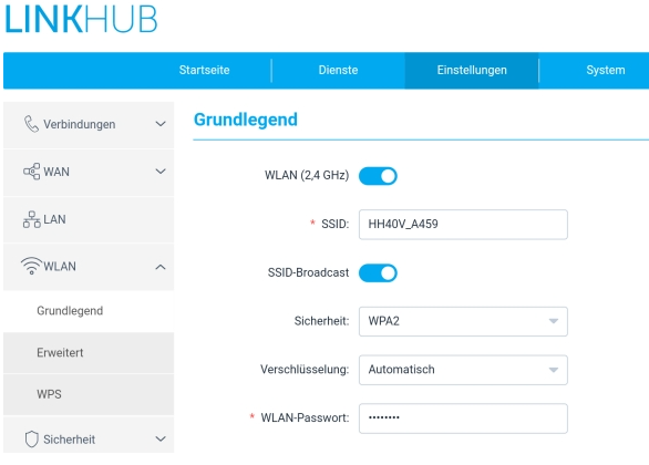

Beginnen wir mit dem Modem.

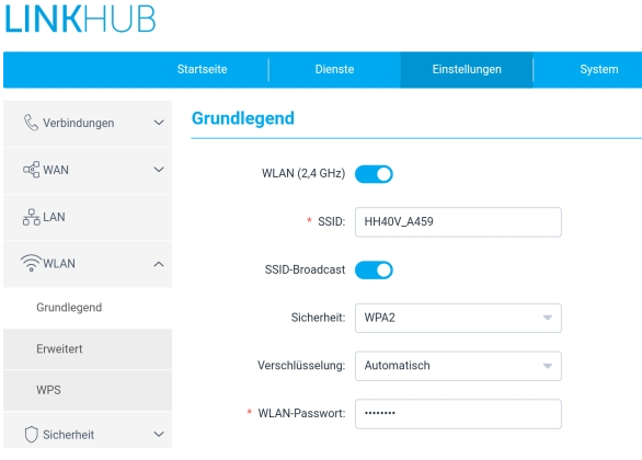

Folgende Einstellung setzen:
Rest belassen.

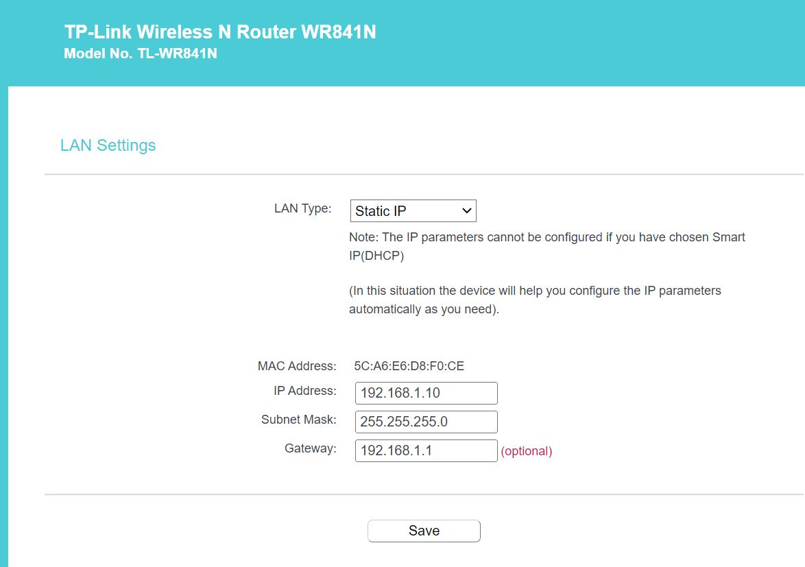

Am TP-Link ist der Modus Rage Extender richtig. Deshalb gemäß dieser Anleitung vorgehen: https://www.tp-link.com/us/user-gui...7-configure-the-router-in-range-extender-mode
1. LAN Einstellung
https://www.tp-link.com/us/user-gui...-router-in-range-extender-mode#ug-sub-title-3
Mode: Static IP
IP Adresse: 192.168.1.10
Subnet: 255.255.255.0
Gateway 192.168.1.1
2. Verbindung mit deinem WLAN aufnehmen. Dazu wie hier beschrieben vorgehen: https://www.tp-link.com/us/user-gui...-router-in-range-extender-mode#ug-sub-title-4
"Wireless Scanner" drücken
Aus der Liste deine SSID auswählen. Passwort eingeben. Speichern.
3. WLAN Repeaten
Wie in Kapitel 4.2 das Extended Network einrichten. Dabei die Funktion "Copy Host SSID" verwenden. Sicherheit WPA2 only einstellen und das selbe Passwort vergeben, wie dem WLAN vom Modem
4. DHCP Server abschalten
https://www.tp-link.com/us/user-gui...-router-in-range-extender-mode#ug-sub-title-5
DHCP Server: disable
Wechselrichter:
Auf dem gezeigten Screenshot:
IP: 192.168.1.44
Maske: 255.255.255.0
Gateway: 192.168.1.1
DNS Server: 192.168.1.1
So sollte das alles funktionieren, wenn keine anderen Geräte manuell die 1.10 oder die 1.44 haben. Die automatische Zuweisung erfolgt durch das LTE Modem im Bereich 1.100 - 1.249
