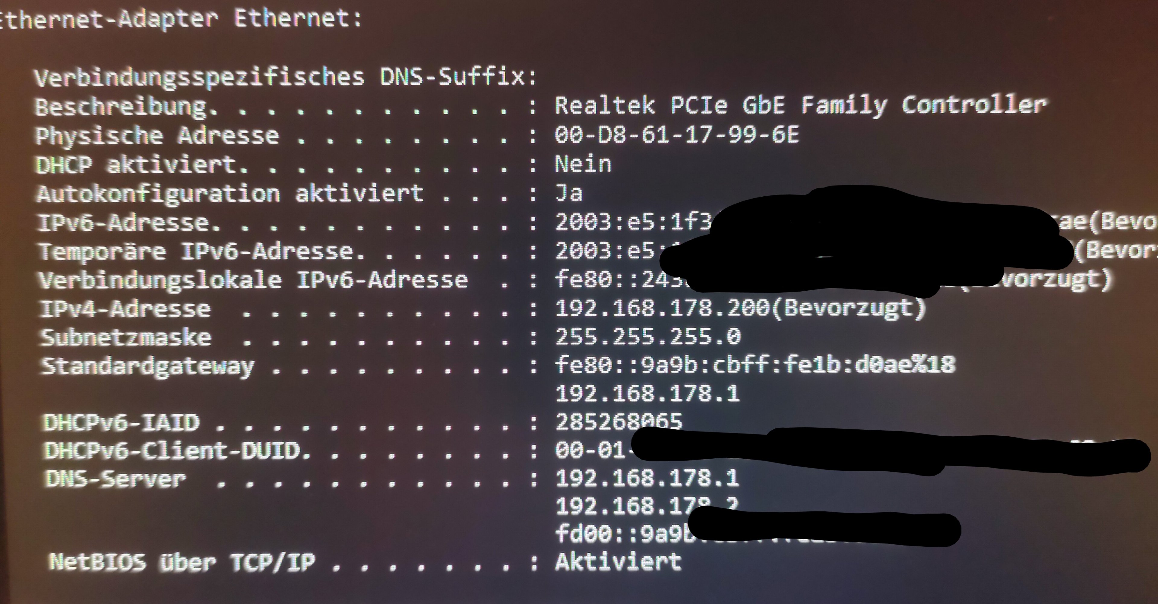

Wie er am Router hängt habe ich oben beschrieben. Feste IP außerhalb der DHCP-Range hat auch nicht funktioniert. Neues Kabel habe ich ja auch schon versucht. Das Internet bricht nicht weg, es ist einfach nie da, seitdem ich den PC am Freitagabend gestartet habe.

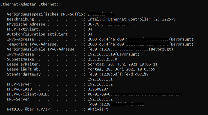

Wenn Du in der NW-Einstellung alles auf "automatisch" stellst und den Rechner neu startet, was spuckt bitte ein ipconfig /all in einer Eingabeaufforderung aus?
Beispiel meines PCs:
Hinweis: Ich beziehe die 192.168.1.10 von meinem W2019 Server via DHPC mit Reservierung, aber das spielt hier keine Rolle. Gateway ist die Fritzbox 7590 (192.168.1.1), DNS und DHCP ist der W2019 Server (192.168.1.2).

CN8
prian schrieb:
@samuelm
Es stellt sich für mich die Frage, hast Du kein Internet oder hast Du kein Netzwerk. Das ist ein himmelweiter Unterschied.

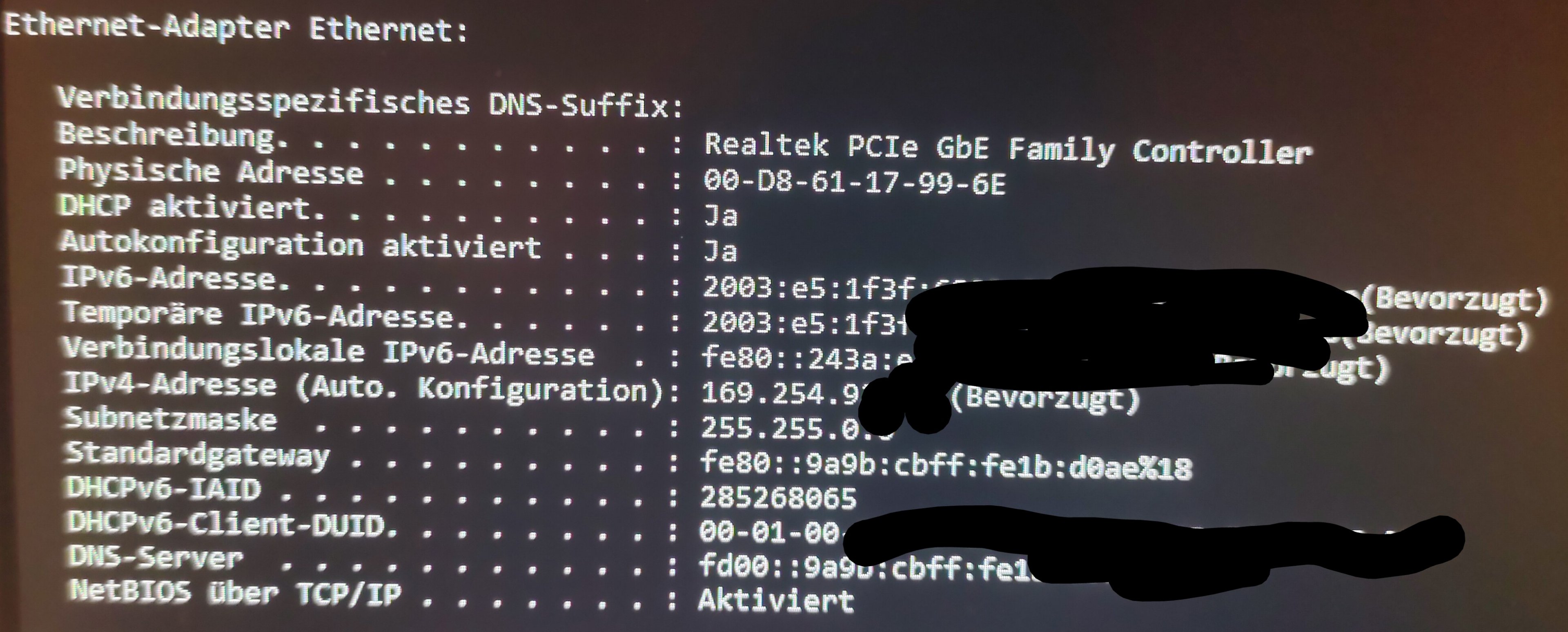

Das kommt bei mir raus.
Also feste IP. Kannst du den Router über seine Oberfläche bedienen?

Hier nochmal, wie es jetzt mit DHCP aussieht.
Dann stimmen die Einstellungen nicht, die Power-Line - oder der Router!

Bild 2 ist aber kein DHCP Adresse sondern eine APIPA Adresse (169.254.x.x). Sprich Rechner bekommt über DHCP keine IP.
Und Screenshots macht man mit der Drucken/Print Taste auf der Tastatur nicht mit einen Handy vom Bildschirm
