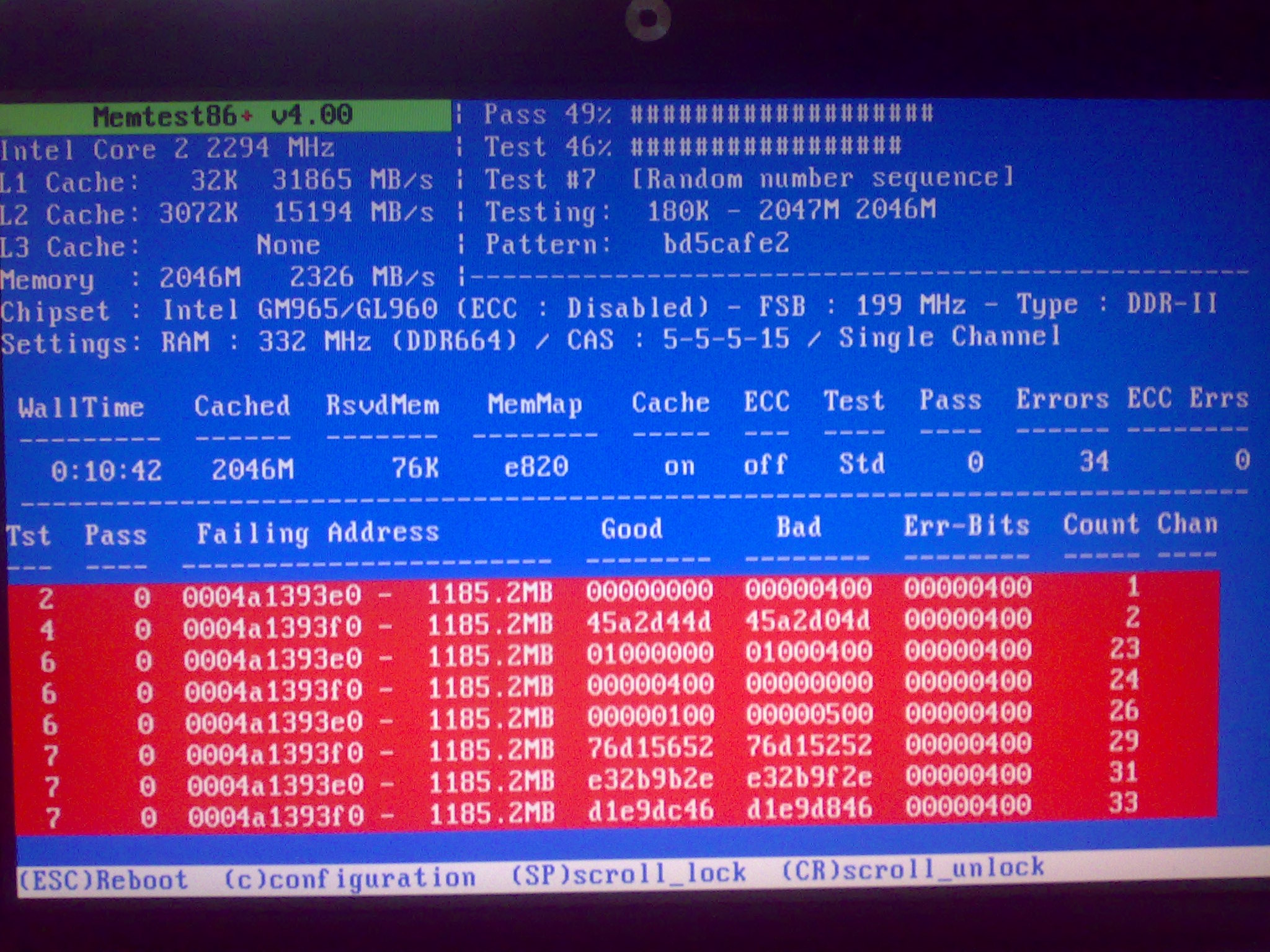

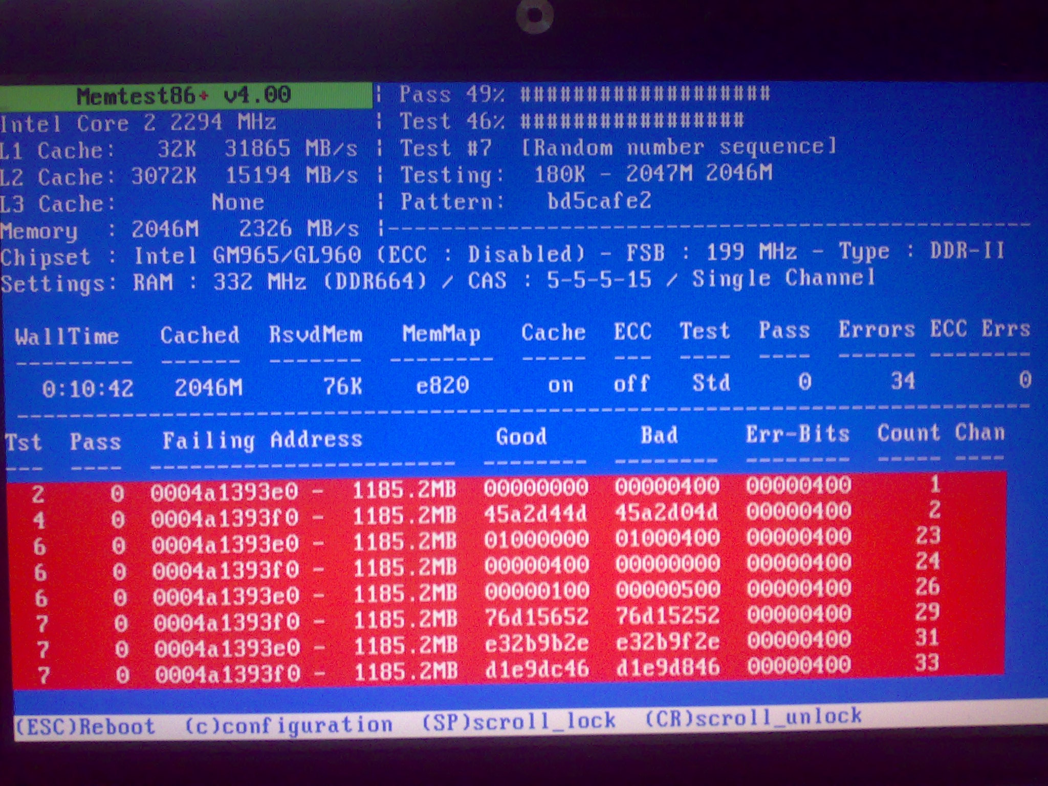

HominiLupus sprach sicherlich von dem Memtest 86+ im DOS-Look. Und der
hatte, solange ich ihn benutze (seit 10 Jahren), noch nie ne Mausfunktion
die ich mitbekommen hätte.
Für mich ist das der einzig legitime Memtest, aber das kann jeder anders sehen.
Wüsste aber auch nicht was man mit ner Maus bei nem Memtest machen soll. :eek:
