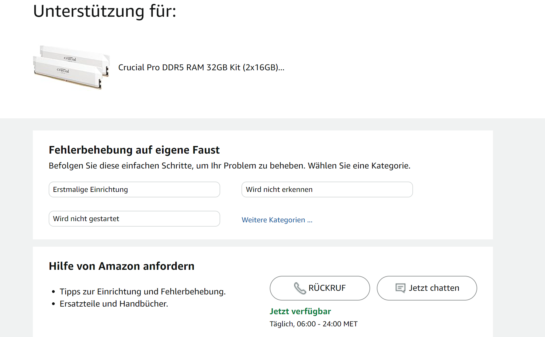

Keine Ahnung was du für ein Problem mit Amazon haben sollst. Wenn ich bei mir auf Speichermodule gehe die ich bei Amazon gekauft habe, kriege ich das hier, werde zurückgerufen und würde auf Wunsch am nächsten Tag neue hier haben.

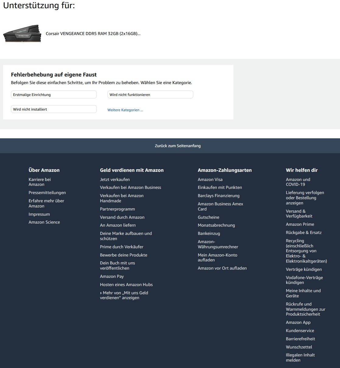

Lustig, ich sehe das:
Hilfe von Amazon anfordern gibts hier nicht. Das macht keine Sinn mehr, die Module werden im Elektro Recycling landen und gut ist.
@xexex Das habe ich letzte Woche auch bei einer Amazon-Rücklieferung versucht. Da ruft Dich dann ein Bot zurück, ohne Hirn und Verstand programmiert. Nach ner Endlosschleife von immer gleichen Fragen hab ich dann entnervt aufgegeben. Ein Schelm wer da keine böse Absicht dahinter sieht.
