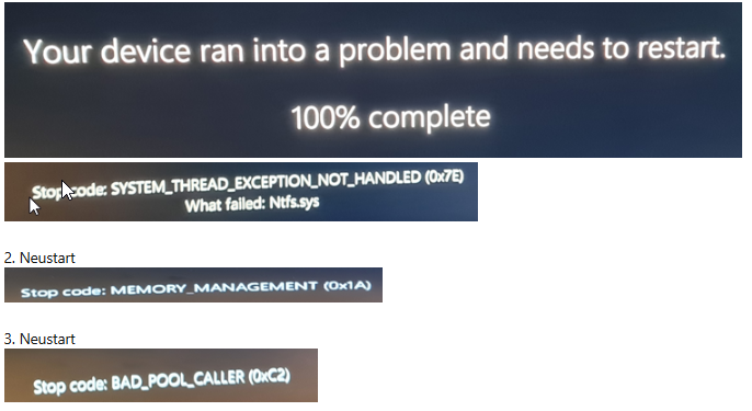

1.Neustart
Das Ding startet nicht mehr. Vorher ging das ohne Probleme und nur FH5 zickte rum. Was hat da von den Aktionen mein System geschossen? Was noch komisch ist, ich hab im Bios für Memtest den USB Stick als 2. Boot-Device aktiviert um das Programm per Boot-Menü starten zu können. Wenn ich die 2. Device jetzt im Bios deaktivieren und die Einstellung speichern will freezed das Bios. Sowas hatte ich auch noch nie.

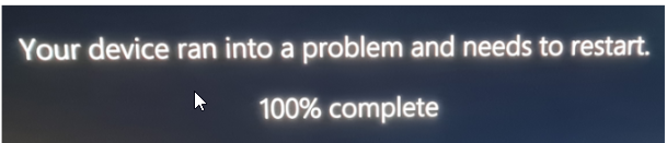

Da hast Du Recht, sorry. Der PC startet, er läuft auch ins Windows rein - bis zum Startbildschirm. Wenn ich da mein PW bzw. Key eingebe, kommt die obige Fehlermeldung mit
aber jedes mal mit einem anderen Fehlercode in der Fußzeile.
