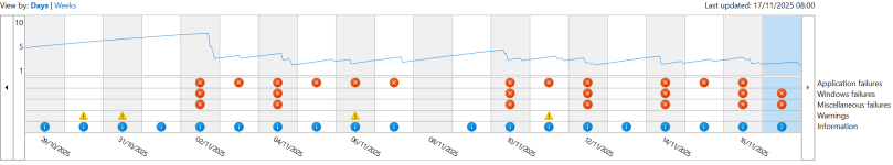

cyberpirate schrieb:
Was sagt der Zuverlässigkeitsverlauf?
Sieht ziemlich mies aus, siehe angehängter Screenshot
Und wie sind die Ergebnisse des Zuverlässigkeitverlauf? Ein Bild ohne Infos ist eigentlich sinnlos.
Es zeigt im wesentlichen was ich vorher beschrieben habe, die Bluescreens und einzelne Anwendungen die gecrasht sind. Also eine nette Übersicht, aber ich sehe da keine neuen Informationen.
