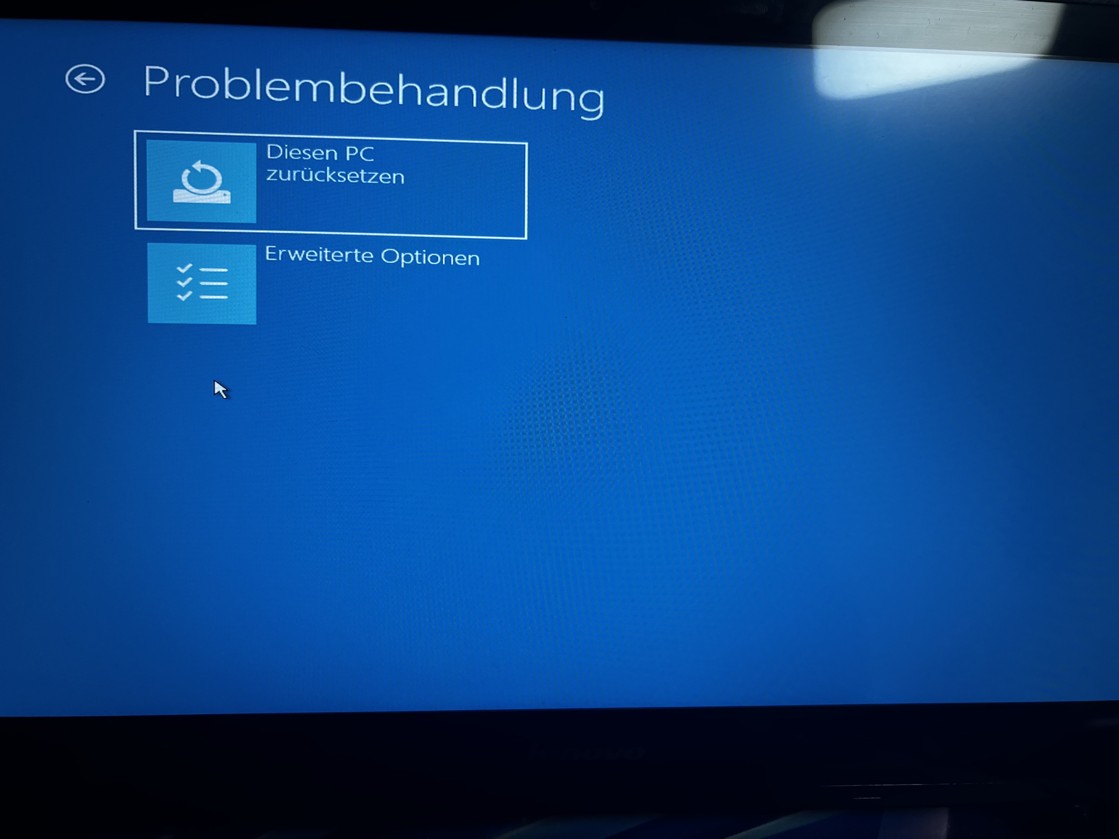

Mir wird aber leider beim erweiterten Start kein Bios-Option angezeigt.
Laptop ist ein Lenovo Flex2 15 Bios Update ist bereits schon das aktuellste installiert. Freue mich auf eure Antworten.

Funktioniert leider auch nicht. Geht wie gesagt nichteinmal ohne Festplatte rein.
Auch nicht wenn die beim zweiten Bild auf erweiterte Optionen klickst?
Dort sollte die Option stehen, das du ins BIOS wechseln möchtest.
Leider nicht. Habe 2 Bilder hochgeladen, dort sieht man was bei erweiterte Optionen alles dort steht. Leider alles bis auf die BIOS Option.

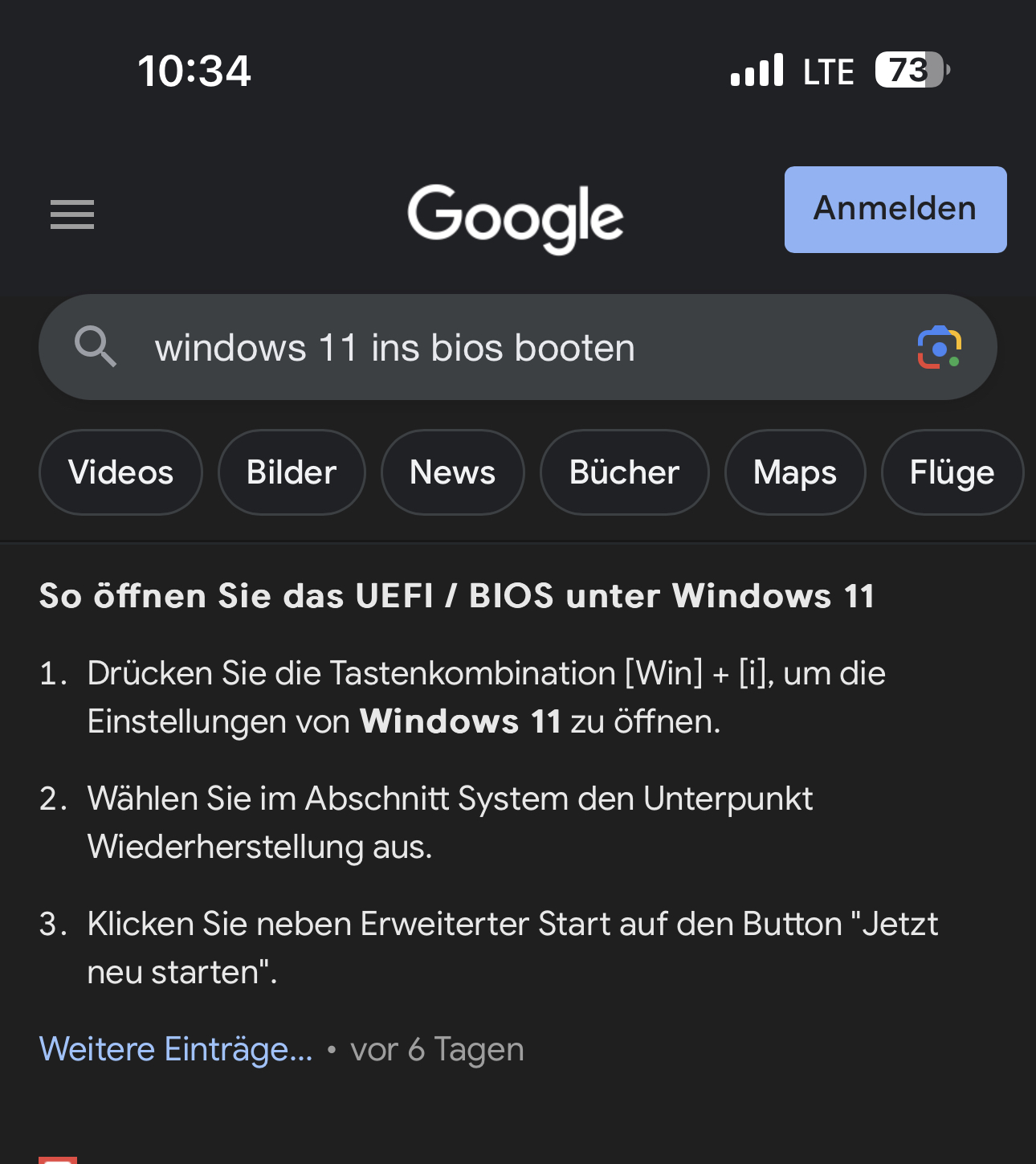

Laut Google.de soll man nach dem Start sofort und mehrmals FN+F2 drücken, FN+F1 funktioniert bei der Kiste nicht.
