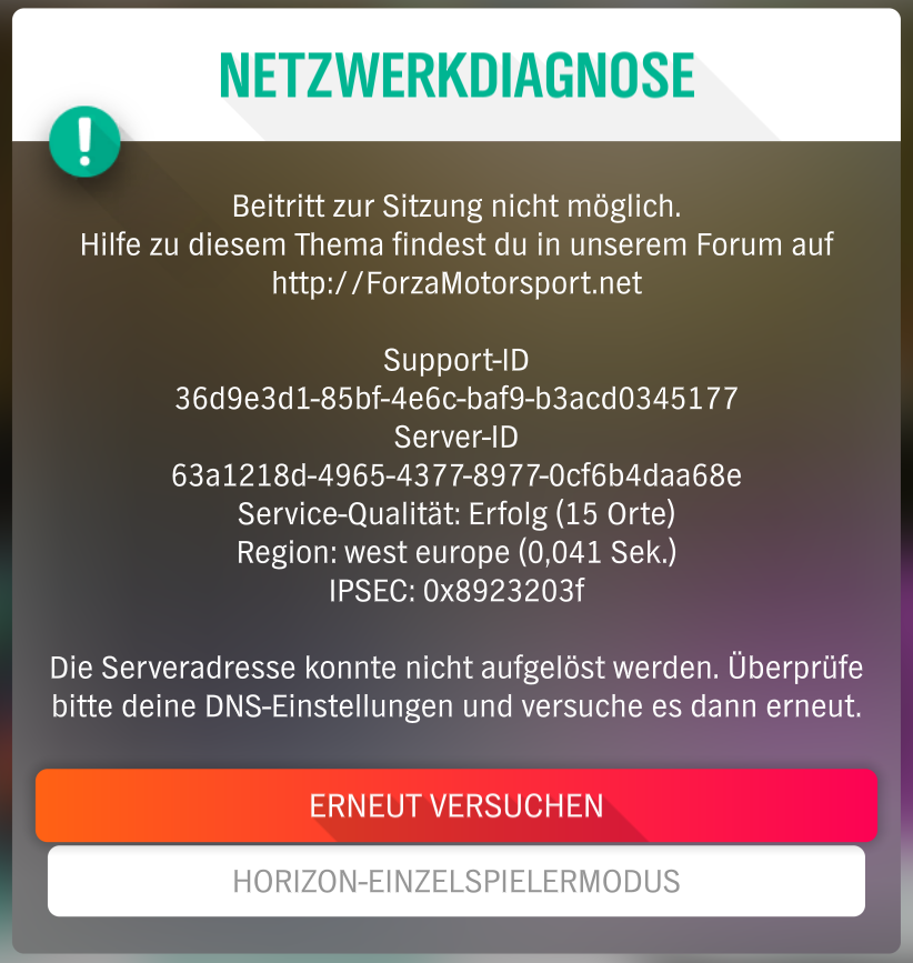

ich hab seit Tagen nicht mehr die Möglichkeit Forza Horizon 4 online zu spielen.
Ich bekomme immer die Meldung das Forza Horizon 4 keine Verbindung zum Netzwerk aufbauen kann.
Meldung:

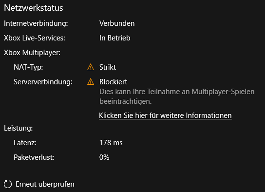

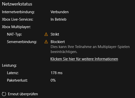

Aber ich habe mal in der XBOX App geschaut wie es da im Punkt Netzwerk aussieht... Scheint als würde es daran liegen ?
Ich arbeite mich mal durch die Infos die mir in der XBOX App gegeben werden
Ging es denn mal? Zufällig den Router/Internetanschluss gewechselt? Was fürn Router benutzt du? Teredo-Filter in dem Router deaktiviert (falls es z.B. ne Fritzbox ist)?
Ja es ging mal.
Router/Internet Anschluss ist nicht gewechselt.
Der aktuelle Router ist eine Fritzbox 7490. Ich müsste schauen ob die Teredo-Filter aktiviert sind.
Ich habe das auch schon ein paar mal gehabt. Ich habe dann einfach den Einzelspielermodus gewählt, also in dem Fenster und dann im Menü wieder Online gehen. Bei diesem "Erneut versuchen" hängt er in einer Schleife die das Verbindungsproblem nicht umgeht.
Standardeinstellung der Fritze ist ein aktiver Teredo-Filter. Das muss deaktiviert werden, wobei es dann eigentlich nie hätte korrekt funktionieren sollen, aber wer steckt schon in der Technik... Also das bitte überprüfen, findest du unter Internet - Filter - Listen
Reaktionen: Hawk0178 und Schaby
Also ich hab den Teredo-Filter Deaktiviert und es funktioniert wieder! Danke :D
Vllt wurde er mal nach nem Update aktiviert oder so aber wer weiß
Könnt ihr mir den nochmal kurz für mich erklären? Die Erklärung bei dem Filter hat mir leider nicht viel gebracht :/
Reaktionen: Schaby
die Xbox Services setzen auf Teredo, ist nen Tunnelprotokoll. Hat den einfachen Hintergrund, dass du damit ein Carrier-NAT umgehst. Sprich du hängst z.B. an nem DS-Lite Port (jeder neue Kabelanschluss der letzten ~5 Jahre) und hast ne geteilte v4 Adresse. In dem Szenario kannst du keine Portweiterleitungen von außen nach innen nutzen auf v4 Basis, sprich P2P-Verbindungen (oder generell z.B. der Zugriff von außen auf nen NAS in deinem Heimnetz) sind eingeschränkt bis unmöglich (je nachdem was dein Gegenüber fürn NAT-Typ hat). Zusätzlich zu der geteilten v4 Adresse hast in dem Fall noch ne eigene v6 Adresse, aber man kann keine Ports von v4 auf v6 forwarden. Genau da kommt Teredo ins Spiel und tunnelt die v6 Verbindung über UDP über deren Server in v4. Über diese Technik sind dann wieder direkte Verbindungen möglich (also weniger direkt aber möglich, die Pakete gehen eben über den Tunnel als Vermittlungsstelle). Ist also in der Hinsicht erst mal was Gutes für die Funktionalität von Onlinespielen auf P2P-Basis (insbesondere was Konsolen angeht, 9 von 10 Konsolenspieler wissen nichts von Portweiterleitungen etc)

ich hole das Thema mal wieder raus da mein Problem sehr ähnlich ist, der Screenshot von der Ingame Meldung ist mit meiner identisch jedoch habe ich in der Xbox App keine Fehler da steht bei mir
Nat-Typ offen
Serververbindung Verbunden
Latenz 23ms
Paketverlust 0% (manchmal 1%)
ich habe schon die Tipps hier versucht, ich nutze nur Windows Defender und zuletzt habe ich das Spiel ca Mitte November gespielt da ging alles, habe jetzt auch schon die XBOX App und das Spiel neu installiert hat auch nicht funktioniert, ich bin für jeden Tipp dankbar und versuche alles.
PS: ich habe doch einen Unterschied bemerkt, bei mir steht IPSEC 0x00000000

Danke war mal was neues, das Menü hatte ich noch nicht gesehen, jedoch hat es leider nicht funktioniert. Ich habe vergessen zu erwähnen das wenn ich mit einem Freund zusammen spielen möchte er mich während des Verbindungsaufbau sehen kann bis bei mir die Fehlermeldung kommt.

wie gesagt Nat Typ offen, also kein Teredo Fehler. Das habe ich selbst schon getestet und auch der Support von Xbox der mir bestätigt hat das die Verbindung komplett OK ist. Alle Standardtips von den Hilfeseiten von Xbox und aus dem Forzaforum habe ich schon durch, bisher noch kein Erfolg gehabt.
Man sieht auch auf dem Screenshot das er ja 15 Orte findet nur er hat keine IPSEC Adresse.
Er sagt auch Nat Typ offen selbst wenn der Teredo-Filter aktiviert ist.
