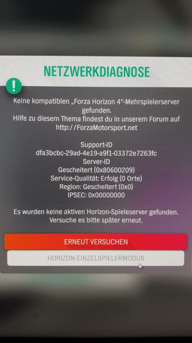

Hi
ich hab ein ähnliches problem nur das bei mir wieder ein anderer Fehlercode dran steht und nein es hat nichts
mit dem teredofilter zu tun es hat bis vor nem monat auch noch alles funktioniert. Ich kann ins spiel rein nur wird mir sofort angezeigt das keine kompatieblen server gefunden wurden. Vieleicht kann mir jemand da jemand helfen?
777862
Dein game muss auf denn Aktuellen stand sein bzw. such mal nach updates :)
Ok es lag am update jedoch wurde es mir nicht angezeigt weil ich zuerst windows updaten musstet
Danke für die hilfe.

beim Kabelbetreiber hab ich den Anschluss auf IPv4 aber nochimmer derselbe Fehler ich habe zwar 15 Orte die er findet aber IPSEC 0x00000000 hab auch im Modem alle Ports freigegeben die für Xbox relevant sind,langsam hab ich keine Hoffnung mehr jemals wieder online spielen zu können

Mal nur so am Rand hab mir zur E3 Aktion von Microsoft nun doch ne Xbox one x gekauft da meine Frau unbedingt RDR2 zocken wollte, da ich das Spiel über einen Account auf PC und xbox spielen kann habe ich es bei der Gelegenheit versucht... das selbe Problem IPSEC 0x00000000 obwohl 15 Server gefunden werden und ansonsten alles stimmt
Der Teredo-Filter muss zwingend deaktiviert sein im Router
wenn der Teredo Filter an wäre würde er garkeine Server finden, ich habe das schon vorher probiert und auch schon geschrieben das ich garkeine habe
Auch mit Teredo Filter findet er Server man kann sie aber nicht Beitreten.
Standard mäßig ist der Teredo Filter in den meisten Routern aktiviert.
gut ich sehe du hast den Verlauf nicht komplett gelesen, ist ja gut gemeint nur hab ich vorher schon geschrieben das ich ein längeres Gespräch mit dem Xbox Support hatte wo die gängigen Fehler abgehakt wurden incl Teredo-Filter und zum anderen habe ich Kabelmodem da gibt es keinen Teredo-Filter zum einstellen im Router, und der PC hängt direkt am Modem um die bestmögliche Datenrate zu bekommen, ich hatte nur aktualisiert da ein Tipp war es über ne Xbox zu testen da es da laufen sollte... bei mir halt nicht.
und wenn du mal googelst siehst du das beim Teredo-Filter Problem die Fehlermeldung anders ist... was mir der Xbox support bestätigt hat
