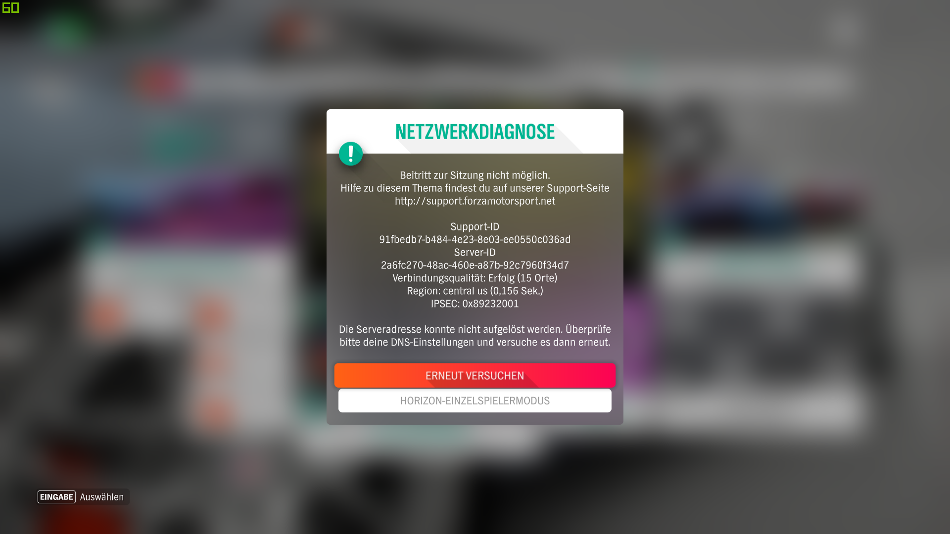

Man kennt es ja im Internet gibt es viele Lösungen für ein Problem aber fürs eigene leider gar keine. Wie ich gesehen habe hat hier sonst niemand den selben Fehlercode wie ich.

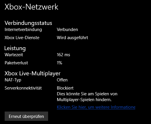

Teredo habe ich aktiviert Bzw. den Filter deaktiviert und so gut wie alle Lösungsansätze im Netz ausprobiert. Ich hatte es auch schon früher erfolglos ausprobiert aber es dann auch aufgegeben. Jetzt jedoch holen sich meine Freunde auch das spiel. Forza Horizon 4 wollt ich schon immer mit denen spielen, Daher habe ich auch die Motivation wieder gefunden nach Lösungen zu suchen. Was mich letzten endlich hierhin gebracht hat.
Meine Netz Diagnose sieht wiefolgt aus:
Mein Ping ist Normalerweise unter 30ms aber bei X-Box ist der so krass hoch. Ich weiß auch nicht warum.
Ich hoffe euer Schwarm wissen kann meiner einsamen Seele helfen.

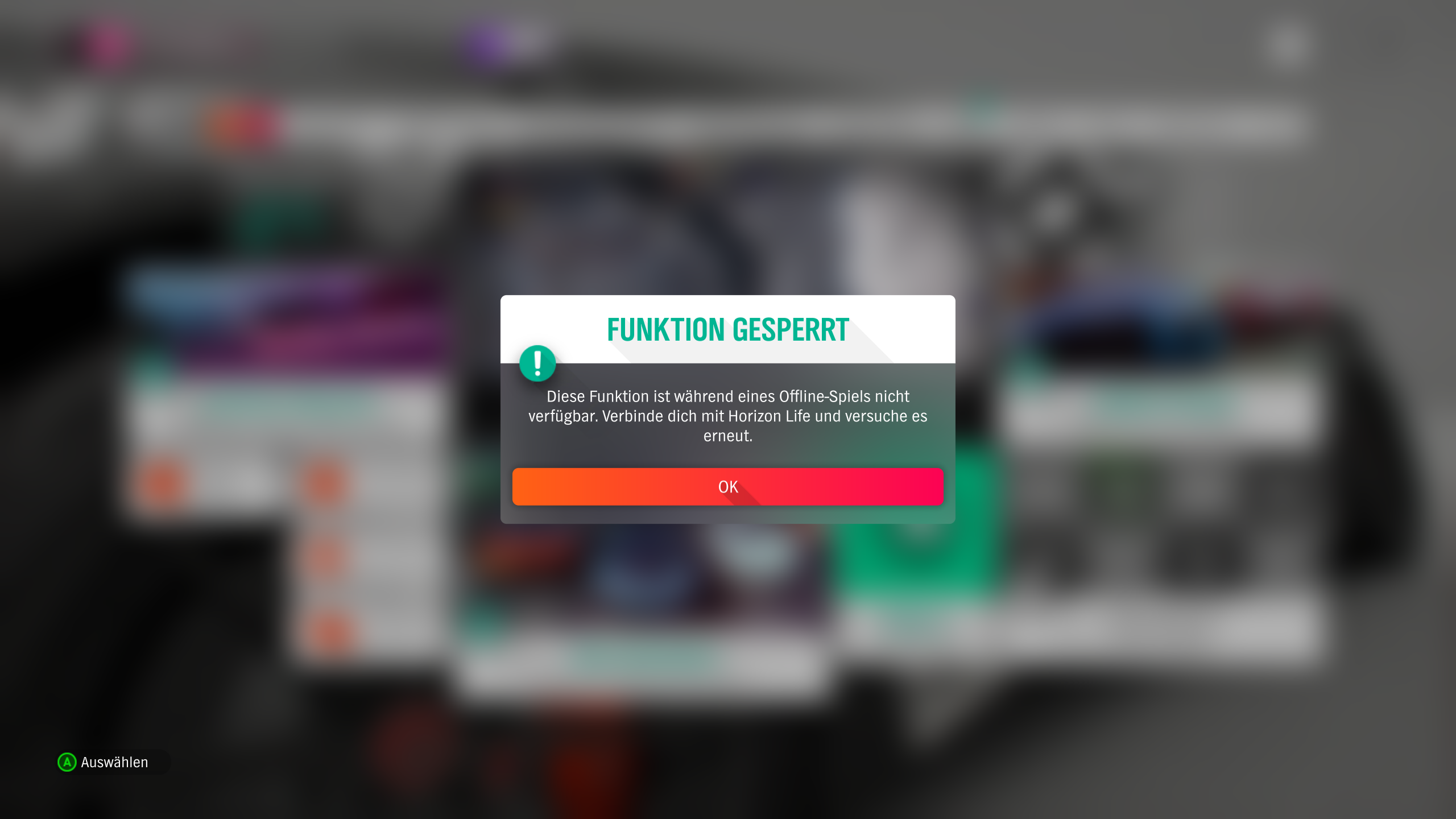

Ich kann plötzlich auch nicht mehr "online" spielen.
Befinde mich scheinbar im Offline Modus...hab nix gemacht...vor ein paar Tagen ging es noch.
Habe die App schon zurück gesetzt...nix geändert.
Irgendwie jemand ne Idee ?
Gruss Bernd

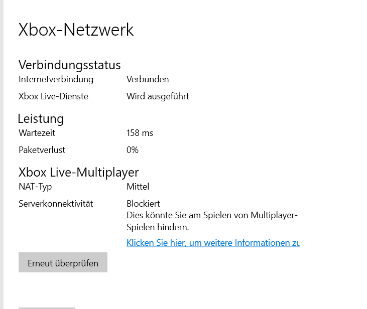

Gerade mal weiter geforscht...
Im Xbox Netzwerk steht das die Serverkonnektivität blockiert ist...wie kann ich die aufheben... ?
Teredo Filter ist deaktiviert in der Fritzbox....habe aber vor einigen Tagen Norton installiert....liegt da vielleicht der Hund begraben und wenn ja wie kann ich das beheben ?
Alles wieder gut...Norton deinstalliert...Defender läuft...alles geht wieder... :D

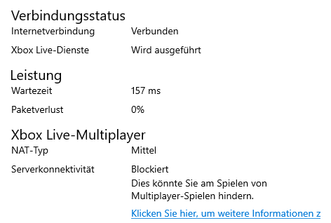

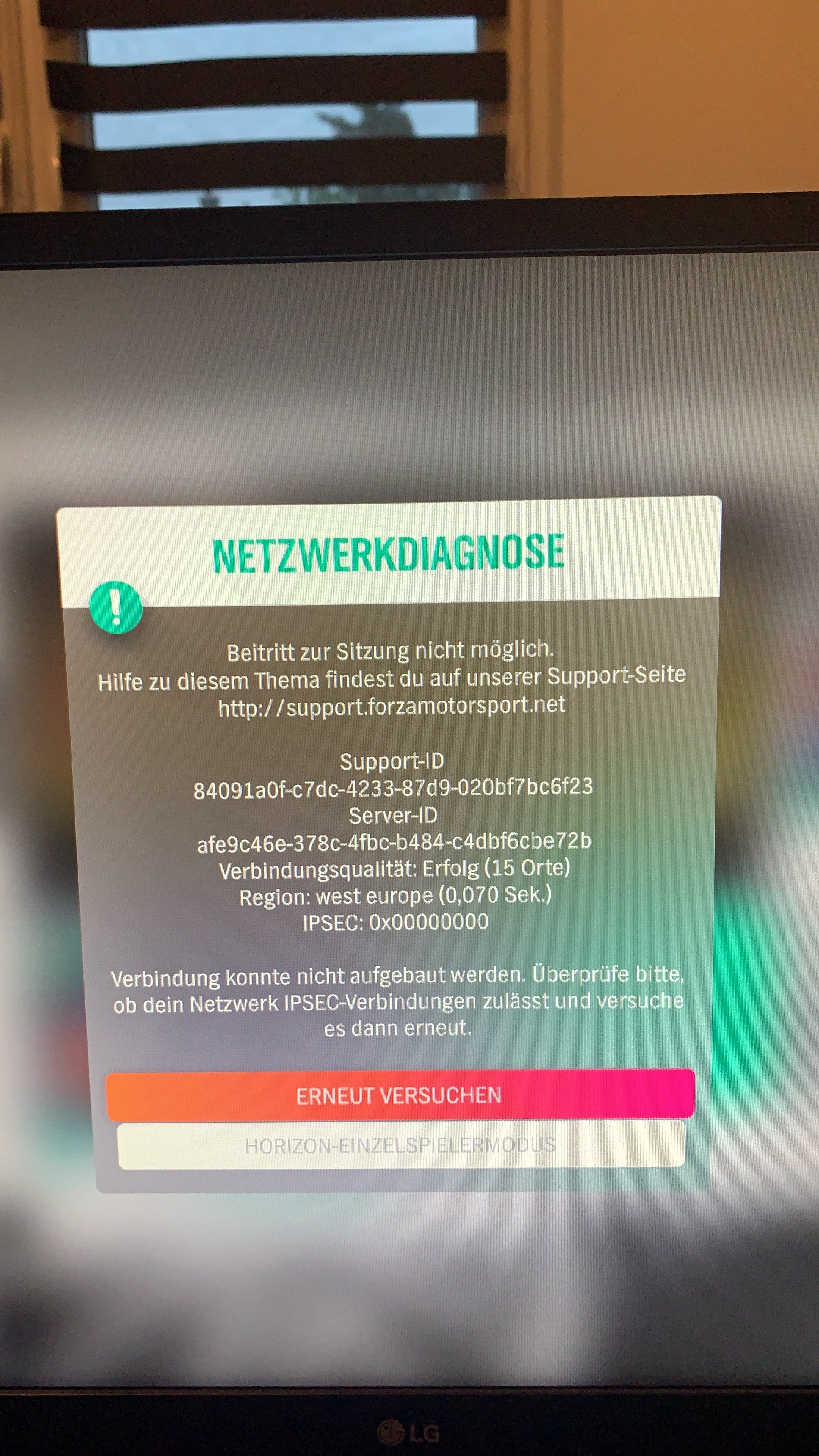

Hallo zusammen
ich habe alles probiert was hier aufgelistet wird ich komme einfach nicht online
ich hoffe ihr könnt mir helfen
LG Nico

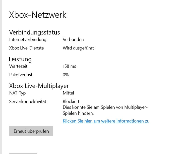

So ich möchte mich hier nun auch nochmal anhängen wie bei vielen funktionierte es bei mir, dann ca. 1 Jahr später wollte ich mit meiner Frau erneut spielen. Inzwischen wurde die Fritzbox getauscht ich habe mich gleich erinnert, dass ich damals die Teredo Filter deaktiviert habe, also habe ich das auch dieses mal wieder gemacht. Nur diesmal ohne Erfolg ein suchen im Spiel lief bei mir ca. 45min (man muss nur ab und an mal klicken, damit man nicht in den offlinemodus geschickt wird) ohne irgend einer Meldung weder positiv noch negativ.
Die XBox Netzwerkprüfung gibt bei mir folgendes Ergebnis aus:
Natürlich habe ich alle Microsoft / XBOX Tipps bereits befolgt. Ach ja und falls es nicht ankam ich spiele am PC. und auch sonstige Tipps die hier so kamen bin ich mal durch gegangen, aber nichts davon führte zum Erfolg.
