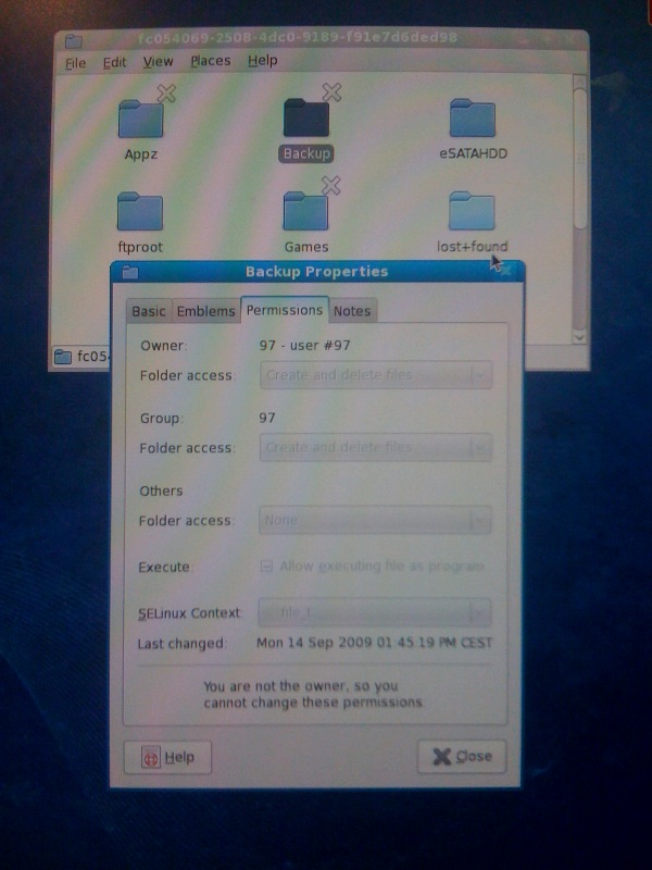

nachdem mir auf meinem NAS der Raid zerstört wurde, wurde mir vom Hersteller sehr fleißig geholfen und in langer Arbeit die Daten auf eine andere Festplatte kopiert. Dafür musste ich als Linux Noob Fedora installieren, was auch alles funktioniert hat. Nun haben die von Thecus mir meine Daten gesichert, allerdings habe ich auf einige Ordner keine Zugriffsrechte und kann unter "Properties" und "Permissions" auch nichts ändern, da ich nicht "owner" bin. (siehe angehängtes Bild)
Kann mir jemand helfen, wie ich auf die Daten zugreifen kann?

mach Terminal auf, tippe su
tippe dein root Passwort
dann tippe chown deinuser:deingroup den_Ordner meistens deinuser:deingroup = 500:500, also
chown 500:500 Pfad_zu_Backup
Hmm bist du mit einem normalen Benutzer angemeldet? Versuch dich mal mit dem Benutzer "root" anzumelden, anschliessend solltest du die Ordner neu berechtigen können! Kannst du auch mit der Kommandozeile arbeiten?
Geh am besten ins Terminal und gib folgende Befehle ein:
1. su - (Anmeldung als root, Passworteingabe erforderlich)
2. cd "Pfad zu den Ordnern" (z.B. /home/"user"/)
3. chown "Dein Benutzername":"Deine Gruppe" "Ordnername"
4. chmod 770 "Ordnername".
Hoffe ich habe keine Fehler gemacht!
Gruss

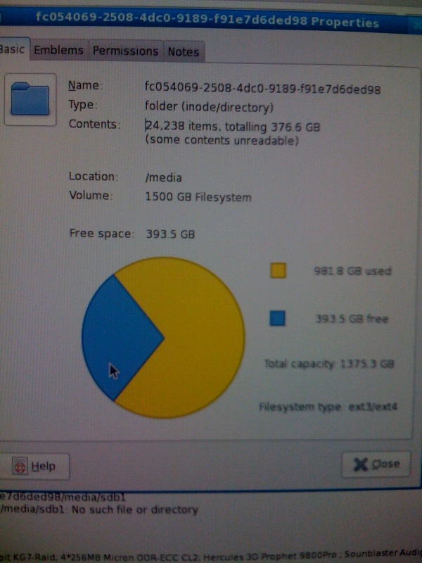

Terminal und mit "su" login als root ist kein Problem.
Dann kommt aber folgender Fehler
[root@nultsch ~]# cd /fc054069-2508-4dc0-9189-f91e7d6ded98/media
-bash: cd: /fc054069-2508-4dc0-9189-f91e7d6ded98/media: No such file or directory
oder wenn ich mit sdb1 eingebe
[root@nultsch ~]# cd /fc054069-2508-4dc0-9189-f91e7d6ded98/media/sdb1
-bash: cd: /fc054069-2508-4dc0-9189-f91e7d6ded98/media/sdb1: No such file or directory

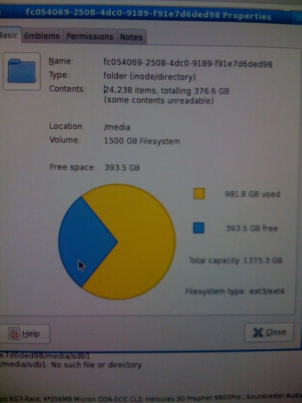

Hier nochmal ein Screenshot der HD, Filename sollte also richtig sein...
Fürs nächste mal: Man muss nicht alles endlos abtippen, es gibt in jeder Unix-Stil-Konsole das ausnahmslos funktionierende Platzhalterzeichen * - also bspw. einen Ordner namens fc054069-2508-4dc0-9189-f91e7d6ded98/media kann man auch als fc05*/media ansteuern. ;)
