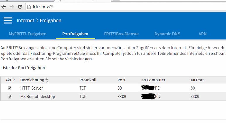

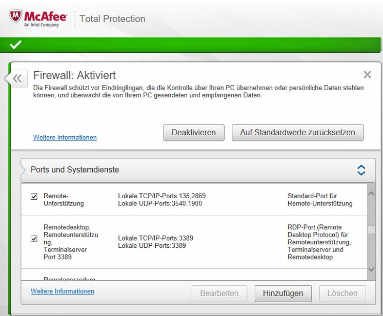

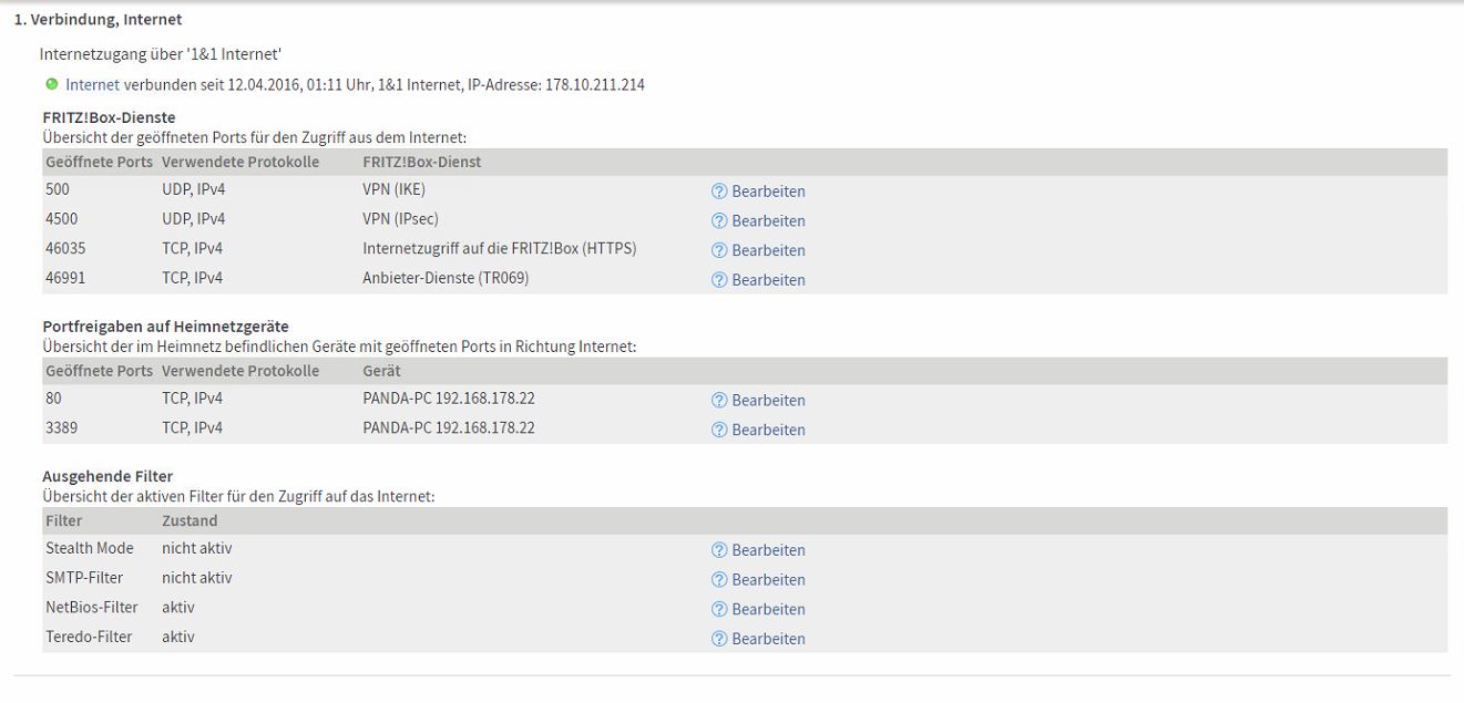

In der McAfee-Firewall wurde der Port 3389 schon standardmäßig freigegeben (Windows-Firewall ist ausgeschalten), ebenso wie in den Fritzbox-Einstellungen.
Ich besitze eine Fritzbox 7362 SL (UI).

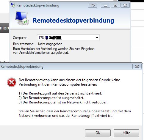

Wenn ich die Windows Remotedesktopverbindung in einem anderen Netzwerk öffne und meine extere IP-Adresse 178.XX.XXX.XXX eingebe, kommt nach ein paar Sekunden immer wieder der Fehler, dass keine Verbindung hergestellt werden könne, da entweder Remotezugriff nicht aktiviert, der PC ausgeschaltet oder nicht im Netzwerk verfügbar ist.

Remoteverbindungen wurden in den Systemeigenschaften freigegeben, ebenso der Port 3389 für die Remotedesktopverbindung in der PC-Firewall und in den Routereinstellungen aktiviert.

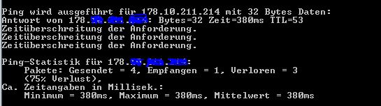

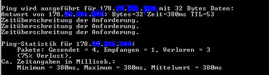

Ich habe nun von meinem Arbeits-PC (nicht im Heimnetzwerk) meinen Heim-PC gepingt.
Das Ping-Ergebnis der externen IP-Adresse meines Heim-PCs ist als Bildanhang beigefügt.
Ping einer internen IP-Adresse macht ja denke ich nur dann Sinn, wenn ich im selben Netzwerk bin.
Benutzernamen habe ich bei der Remoutdesktopverbindung vorerst keinen eigegeben, bisher habe ich nur das Feld 'Computer:' mit meiner IP-Adresse gefüllt. Im Normalfall kommt nach Klick auf 'Verbinden' die Anmeldemaske, bei der ich dann Benutzername und Passwort eines berechtigten Benutzers eingeben kann, so ist es jedenfalls immer bei mir auf der Arbeit zur Serveraufschaltung, nur soweit komme ich schon garnicht...
Wenn ich das Remotedesktopfenster ausklappe und unterhalb der IP-Adresse als Benutzername 'PC-NAME\Remote' eingebe (den Benutzer 'Remote' habe ich erstellt, zu den Administratoren hinzugefügt und für Remoteverbindungen freigeschalten), kommt derselbe Fehler.
Ich habe hinter der IP-Adresse die :3389 hinzugefügt, jedoch wieder dieselbe Fehlermeldung.

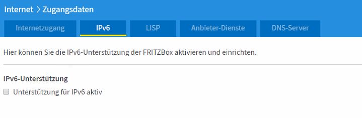

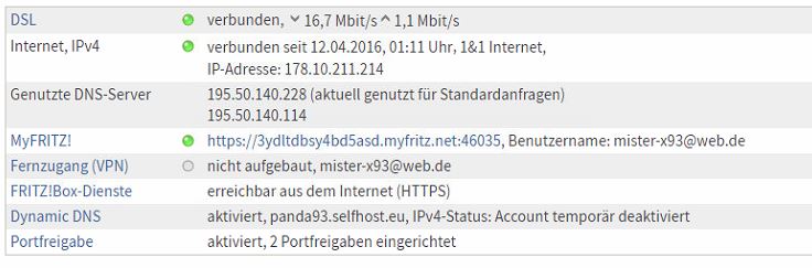

Ein Punkt, der hier bisher nicht angesprochen wurde, ist, ob Du überhaupt von Deinem ISP eine "eigene" öffentliche IPv4-Adresse zugewiesen hast.
Viele Provider vergeben inzwischen IPv6-Adressen, und Du bekommst zwar auch eine IPv4-Adresse angezeigt, allerdings teilst Du Dir diese ggf. mit anderen Kunden Deines ISPs. Bei UnityMedia heißt das dann zum Beispiel DS-Lite.
In solch einer Konstellation kommst Du generell nicht weit beim Versuch, von außen eine Verbindung zu "Deiner" IPv4-Adresse aufzubauen - weil es eben gar nicht "Deine" ist.
Daher poste bitte mal Infos zum ISP bzw die Netzwerk-Infos von der FritzBox
und dieser Remotre ist auch mitglied der benutzergruppe Remotedesktop?
- Public IP: er muss eine eigene haben, wenn seine WAN IP auf den Ping antwortet. Sind die geNATeten Adressen von Kabelanbietern nicht private Adressbereiche? Das mehr als Frage gemeint.
- Firewallfreischaltung, sowohl SW als auch HW (FB) ist erfolgt.
- dyndns/no-ip macht zwar Sinn, aber wenn es über die aktuelle IP nicht geht hilft auch kein Namenauflösungsdienst (der den Namen ja nur in die aktuelle IP auflöst!)
- User hat er angelegt, als Admin, mit Passwort.
- Da der Standard-RDP-Port 3389 ist, muss man ihn nicht angeben. Das muss man allerdings beim vom Standard abweichenden Ports.

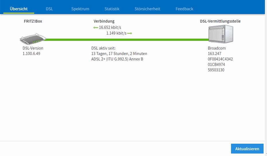

@psychead: Im Anhang die Netzwerkinfos.

3. Portweiterleitung auf der Fritzbox einrichten (extern 3389 auf intern 3389, falls sich daran nix ändern soll?!)
