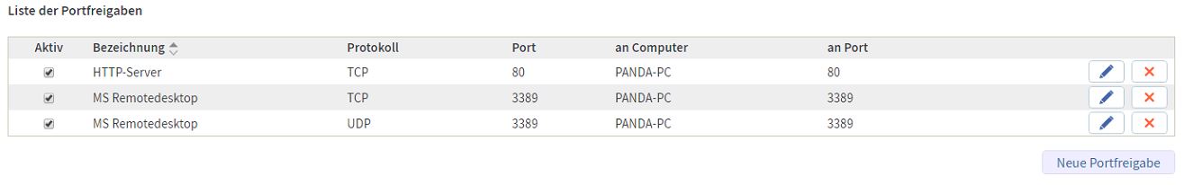

PUNK2018: Remotdesktopverbindungen auf dem entsprechenden PC ist zulassen, Konto mit Kennwort verwendet, Portweiterleitung auf der Fritzbox eingerichtet (von 3389 auf 3389), dynDNS wurde schon eingetrichtet, jedoch vorerst wieder deaktiviert, da es keine Besserung brachte. Hab ich denn noch was in den Einstellungen vergessen? Um VPN werde ich mich nach der Behebung dieses Problems kümmern, aber dankeschön für den Tipp!

Was für ein Protokoll hast du denn in der Fritze weitergeleitet, TCP oder UDP?
Hattest du die Firewall zum Test mal komplett abgeschaltet?
Tcp
Ich habe in der Fritzbox zwei verschiedene Portfreigaben erstellt, einmal mit UDP, einmal mit TCP, da beides gleichzeitig nicht einstellbar war. Leider brachte das auch keine Besserung.

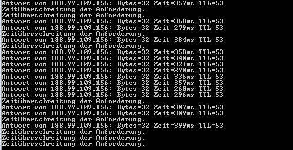

mich macht schonstutzig dass du 75% packetloss beim simplen pingen deines routers von externhast. So wird dir die Verbindung nach weniger als 1s eh abbrechen.

- von extern deinen router pingen mit der IP die du rausgefunden hast. Es darf kein packetloss kommen und der Ping von 300ms..naja...war wohl crap internet

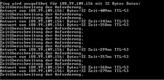

Ich habe heute meine neu zugewiesene externe IP-Adresse gepingt, diesmal "nur" 50% Verlust, danach hab ich mal Dauerping laufen lassen, kam folgendes Ergebnis raus:
Mein Router ist wohl sehr launisch beim Antworten...

Und das nicht nur von deiner Leitung aus...
da wirst du wohl mal eine Störung anmelden müssen. 2 bis 3 sek respond sind schier wahnsinn (6 packets fail und 7. packet mit 300ms ergit runde 2sek) kannst du überhaupt halbwegs online zocken?

- port an deinen PC weiterleiten,sicher seindass es auch die richtige IP ist, UDP UND TCP Ports
Ist die richtige IP
Darf aber nicht sein, wenn man zu verschiedenen Zeiten genauso viel Paketverlust hat bei externen Ping

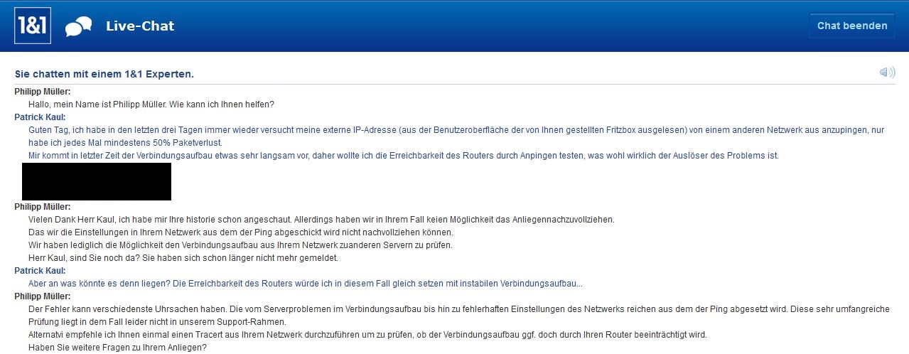

Ich habe bei 1und1 die Situation kurz geschildert, ihre Antwort war: Das liegt nicht in ihrem Supportbereich, die Internetverbindung läuft störungsfrei und ich müsse mich an AVM wenden, also Fritzbox-Hersteller...

0% Packet loss herrscht dementsprechend auf der Strecke LAN <=> Router. Auch der Router ist offenbar nicht zu überlastet um zu antworten. Ich würde da nach wie vor an die Strecke denken. Router mal neu gestartet? Ist dein Internet selbst instabil? Wie sind die Modemwerte im Router? Mehr kannst du dann ohne ISP nicht mehr prüfen, glaub ich. Vielleicht hat noch wer ne Idee.

von der Portfreigabe und Firewall Einstellung von Router und PC passt es, da ich vorher auf deinen Rechner bis zur Authentifizierung draufgekommen bin.´

@Merle: Ich habe nochmal 1und1 kontaktiert, heraus kam folgendes:
Bis auf die ganzen Rechtschreibfehler ist nur zu lesen, dass ich einen Tracert durchführen soll, würde das wirklich was bringen oder wären die Informationen überflüssig?
Wenn es hilft, würde ich einen Tracert einmal durchführen und hier hochladen.

ja ein Tracert würde helfen, um festzustellen, an welchem hop der paketloss auftritt. Beende bei Gelegenheit alle Hintergrundprogramme, die auf das Intetnet zugreifen, starte WinMRT (http://winmtr.net/download-winmtr/) und lasse tracerts zu verschieden Seiten (www.heise.de, www.computerbase.de, www.google.de usw.) jeweils eine Weile ca. 10 Minuten laufen. Sollte der paketloss außerhalb deines Netzwerkes auftreten (kannst sicherheitshalber eine Log-Datei hier anhängen), schicke diese an 1und1 mit Bitte um Prüfung.
