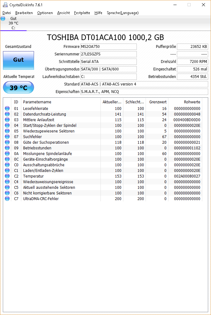

Lade Screenshots von CrystalDiskInfo (Portable) von allen Platten hier hoch. Das Fenster bitte so weit aufziehen, so dass alle Attribute sichtbar sind.

is das ok so? hab ja nur eine festplatte

Die Festplatte ist OK. Lass mal den Taskmanager mitlaufen, wenn dann wieder ein "Keine Rückmeldung" kommt, guck im Reiter Leistung ob da was auf 100% ausgelastet ist.
