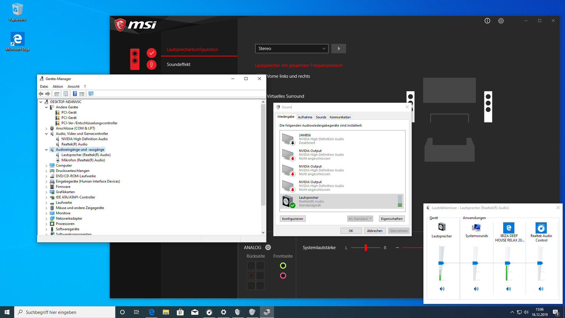

Wenn ich mir diesen Thread anschaue, gibt es von MSI eine eigene Software, um alles rund um das Thema "Audio" zu steuern. Hast du hier evtl. schon verschiedene Einstellungen ausprobiert?
Was mir gerade noch aufgefallen ist: du hast den LG-Monitor gleich 2x in der Übersicht der Audiogeräte (1. Screenshot deines letzten Updates mit Bildern). Falls möglich, deaktiviere den oberen davon und teste den Sound über den Monitor dann nochmal.

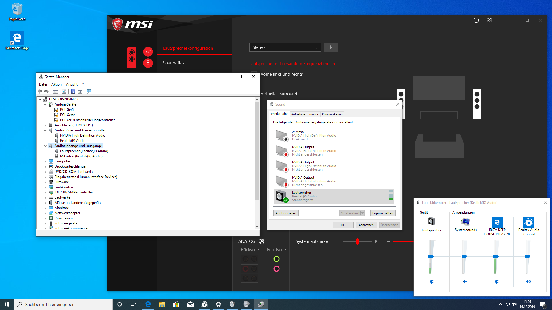

Habe in der Realtek Audio-Console nochmal rumgebastelt. Ich kann jetzt zumindest den Realtek Lautsprecher auswählen. Schließe ich das Headset an, egal ob vorne oder hinten, höre ich trotzdem nichts. Der Equalizer schlägt aber jedesmal aus wenn ich Videos o.ä. abspiele

Mach bitte nochmal einen Screenshot der MSI-Software ohne die Systemeinstellungen; bei deinem letzten Screenshot war die MSI-SW durch die Sys-Shots verdeckt.
Davon abgesehen:
1. Du hast den LG Monitor deaktiviert. Dennoch konntest du über den Monitor Sound bekommen?
2. Zumindest bei meinem PC wird der Monitor über die Audio-Ausgabe der GraKa versorgt; die Anbindung erfolgt auch via HDMI. Hast du schon mal einen DirectX-Check gemacht? Dort werden auch nochmal die Audio-Einstellungen auf Probleme gecheckt. Gib dazu direkt in das Win-10-Suchfeld links unten "dxdiag" ein (ohne Anführungszeichen) und lass den Prozess durchlaufen.
3. So, wie ich das auch mit der verdeckten MSI-Software erkennen kann, sollte jetzt alles richtig laufen:
a) Im Gerätemanager sieht alles gut aus - bis auf dieses nicht erkannte PCI-Gerät; hast du evtl. eine PCI -Soundkarte eingebaut?
b) die GTX 970 hat HDMI-Audio und versorgt damit auch Monitore direkt - wie bei meinem Rechner; ist alles richtig eingestellt, sollte dein LG-Monitor als Soundquelle auswählbar sein und durch "Nvidia High Definition" gekennzeichnet sein. Wird evtl. durch 2. gefixt.
c) Die MSI-SW zeigt an, dass die mit dem Headset verwendeten Anschlüsse korrekt erkannt werden: Front Mic und Front KH.
Wie gesagt: ein Screenshot der MSI-SW wäre hilfreich und das Ergebnis des dxdiag-Laufs.

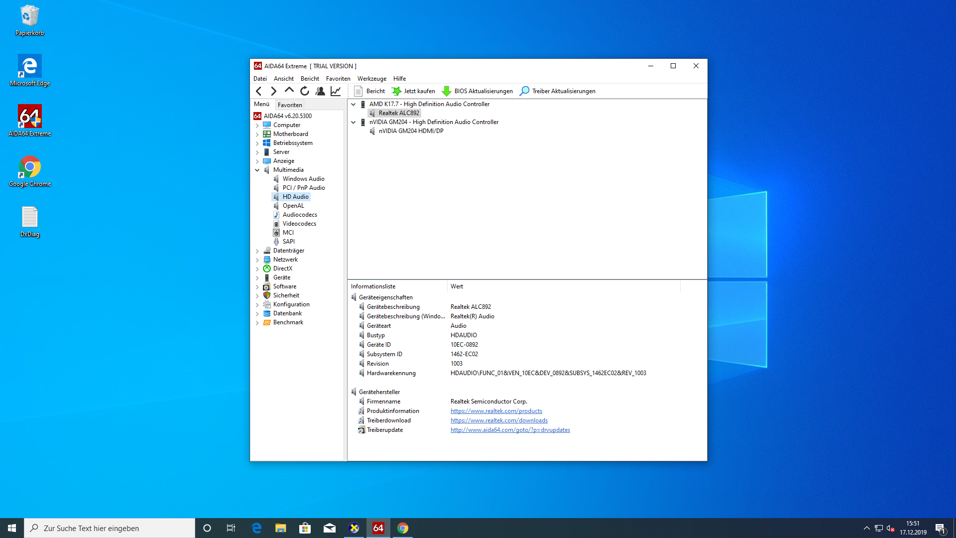

1. Über den Monitor bekomme ich nur Sound wenn ich diesen als Standardgerät einrichte.

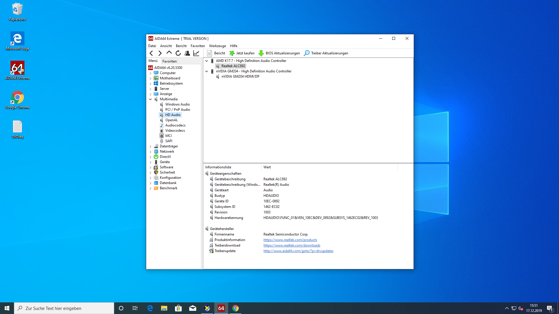

2. DxDiag sagt, ich hätte keine Soundkarte installiert. AIDA64 erkennt jedoch den onboard Sound meines MB, siehe Screenshot
3a) Die nicht erkannten PCI-Geräte sind nach der Installation von MB-Treiber verschwunden.
b) so ist es

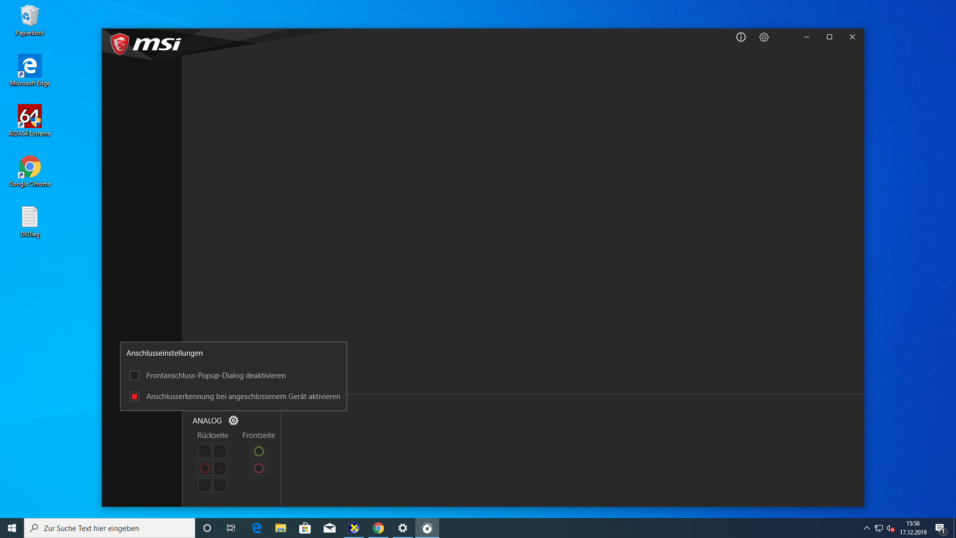

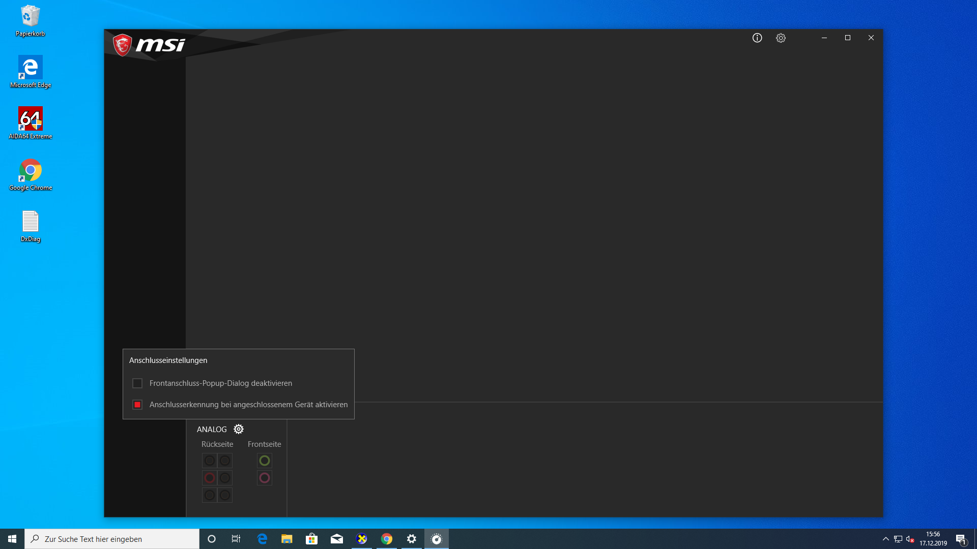

c) Die Front-Anschlüsse sind nur Farbig (also aktiv) markiert, da ich diese manuell "an" gemacht habe. Auch nur dann, wenn ich die Front-Anschlüsse manuell einschalte, verschwindet das rote X in der Taskleiste und ich kann den "Speaker" als Standardgerät wählen. Er schlägt dann bei Soundwiedergabe auch aus, jedoch bekomme ich keinen Ton.
Das kann aber auch nicht der richtige Weg sein. Normalerweise, wenn die MS-SW auf manuell eingestellt ist, erkennt diese, dass ich am Front-Anschluss ein HEadset angeschlossen habe und wird dann erst farblich markiert. Dies ist aber nicht der Fall.
--> Also wenn ich die Front-Anschlüsse nicht manuell anschalte besteht weiterhin das rote X in der Taskleiste.
4. Bild von der MSI-SW (Wenn ich das obere Kästchen aktivere, wird die Frontanschlusserkennung deaktiviert und die Front-Anschlüsse werden farblich dargestellt).
5. Systemreport aus AIDA64 (evtl. etwas übersichtlicher als aus dxdiag

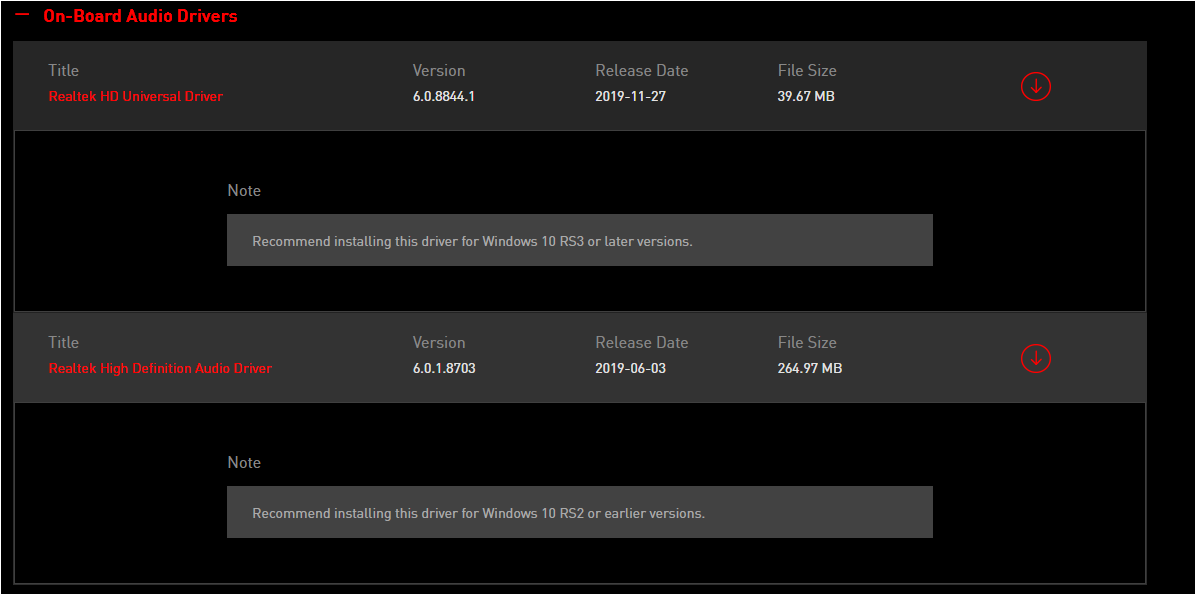

3. Welchen Treiber hast du genommen? Es muss bei deiner Win 10 Version der obere sein, nicht der untere!
