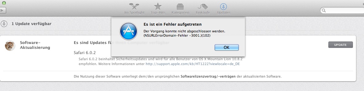

Hallo Leute
Folgendes Problem:
Kann keine Updates beim Mac App Store machen.
Hat Apple irgend ein Problem oder wie?
Hat jemand das selbe Problem?
Hab einen Screenshot davon gemacht
mfg bugfixx
Jop, das Problem besteht bestand schon seit gestern seitdem Safaris Update da ist. Auch auf iFun wurde berichtet :-). Keine Sorge liegt nicht an deinem Device.
