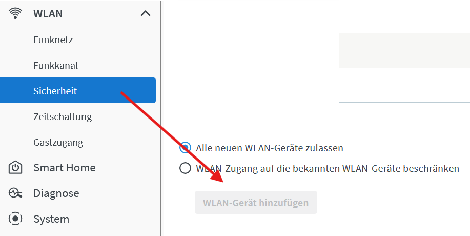

MAC Filter ist hier beim WLAN in Fritzboxen:

Naja, aber laut Fehlermeldung scheinst Du manche MACs nicht zuzulassen. Das kannst Du auch wieder ausstellen.

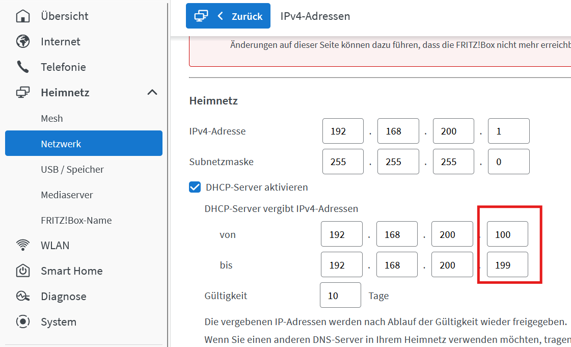

Du kannst ja einstellen, dass automatisch per DHCP z.B. von 100 bis 199 vergeben werden kann.
"Feste IP" für Deine Festplatte usw. nimmst Du dann von irgendwas bis 99.
Alle anderen Geräte, wie Smartphones, erhalten dann per DHCP irgendwas von 100 bis 199.
Beispiel im Screenshot, so hast Du "fest" und DHCP gleichzeitig.
Wenn Du nicht zwingend eine feste IP brauchst, lass es auf automatisch/DHCP.
Weiter: keinen MAC-Filter (hast Du ja schon aus.)

In dem Moment war der MAC Filter in der FB eingeschaltet
Schalt den aus, der bringt sowieso nichts außer in Deinem Fall Probleme.
