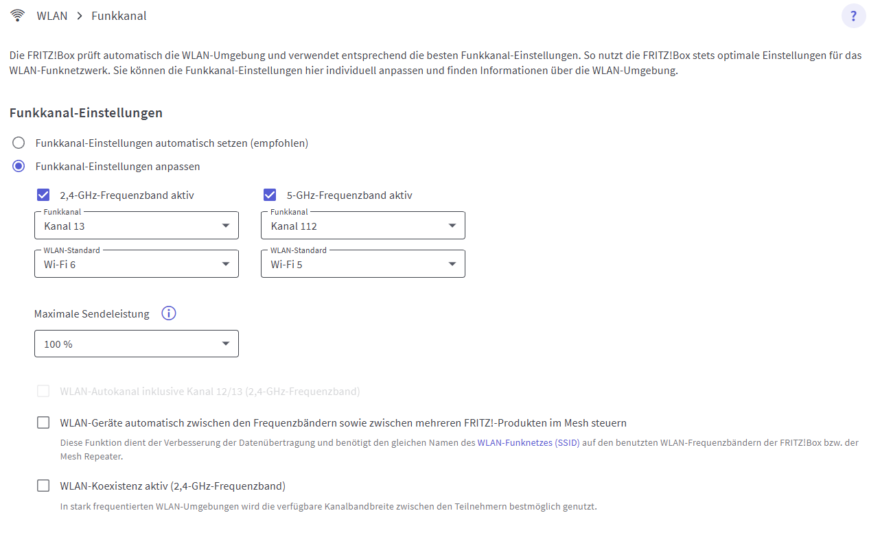

So sehen die Einstellungen aktuell aus:

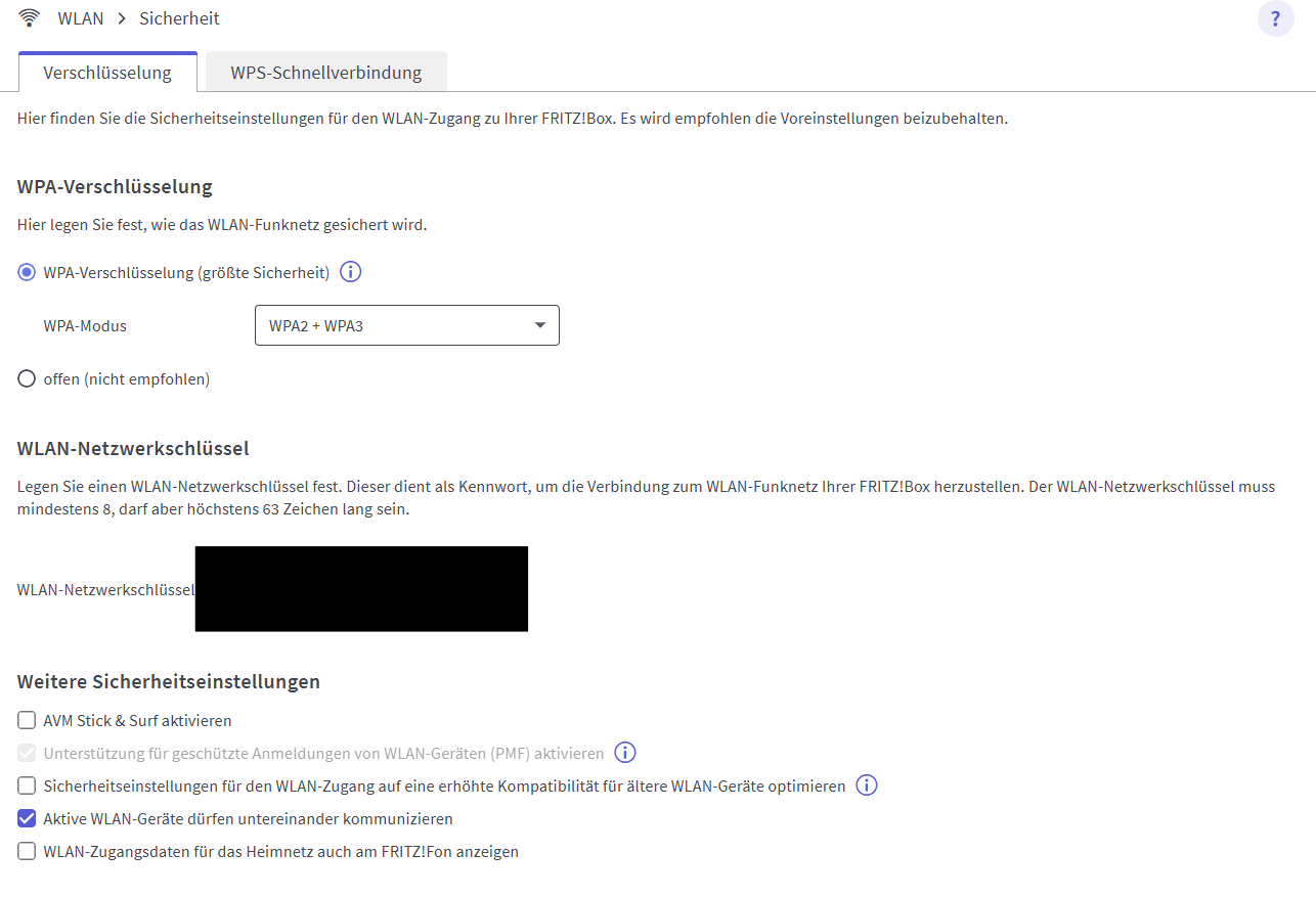

Stell mal auf Wifi6 und nur WPA2.

Beim 1. Screenshot unten beide Haken rein machen.
Ansonsten hast du für k116 händisch festgelegt. Das ist ein dfs Kanal, der ggf dann wechselt. Mach da besser Auto-kanal rein.
K13 kann auch nicht jeder lappi.

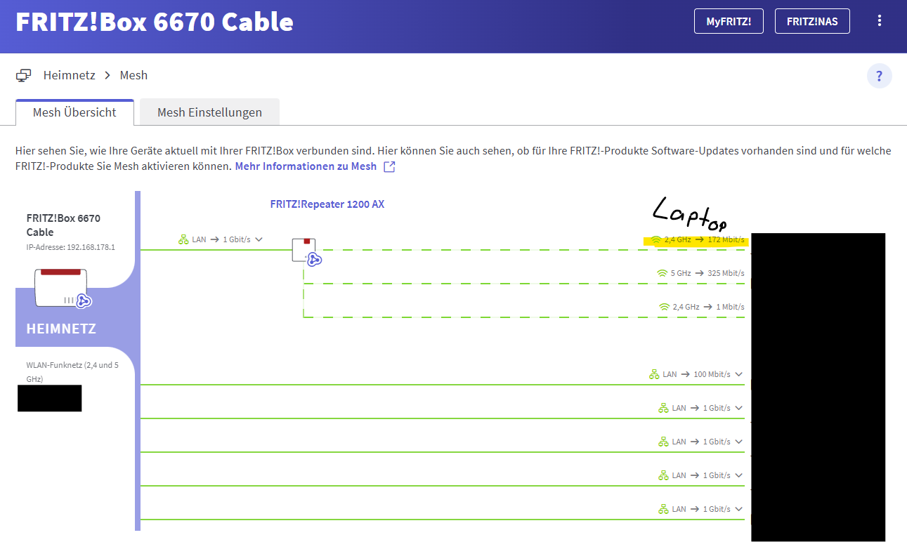

Wir bräuchten die „Mesh-Übersicht ← Heimnetz ← fritz.box“ als Screenshot idealerweise nicht von einem Smartphone oder Tablet sondern einem Computer aus.

Dein 1200er ist nicht ver-WLAN-t sondern verkabelt, also ein WLAN-Access-Point (AP). Wenn der 1200er orange leuchtet, dann ist „lediglich“ die LAN-Verbindung gekappt. Das können Deine WLAN-Endgeräte nicht erkennen bzw. unterscheiden, also die verbleiben dann auf dem aktuellen AP. Ist technisch nicht vorgesehen in so einem Fall einen AP zu meiden.
Wenn Du das öfters hast, ist der 1200er entweder kaputt oder irgendein LAN-Kabel wackelig bzw. so lala ganz. Bei Hardware-Fehlern kann alles Unmögliche passieren, auch dass es lange und jederzeit wieder tut. Und dann auf einmal nicht. Wie genau ist der 1200er verkabelt, direkt über ein LAN-Kabel oder ein Kabel in der Wand oder ein zusätzlicher Switch?
