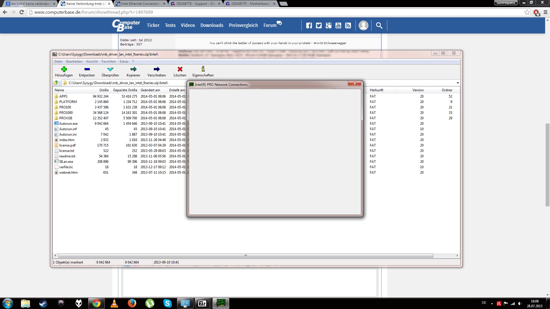

Es gibt nur ein Problem: wenn ich die autorun.exe doppelklicke, öffnet sich zwar das Fenster, aber es bleibt leer.
Hab's schon mit zwei unterschiedlichen Dateien versucht (einmal von Computerbase runtergeladen, einmal von der Gigabyte Website).
Kommando zurück: hab's!
Danke!
