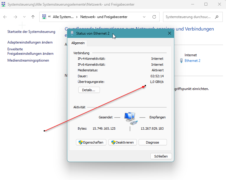

xneo70 schrieb:
Wie prüfe ich dass?
Mit einem Kabeltester.
xneo70 schrieb:
So ->
