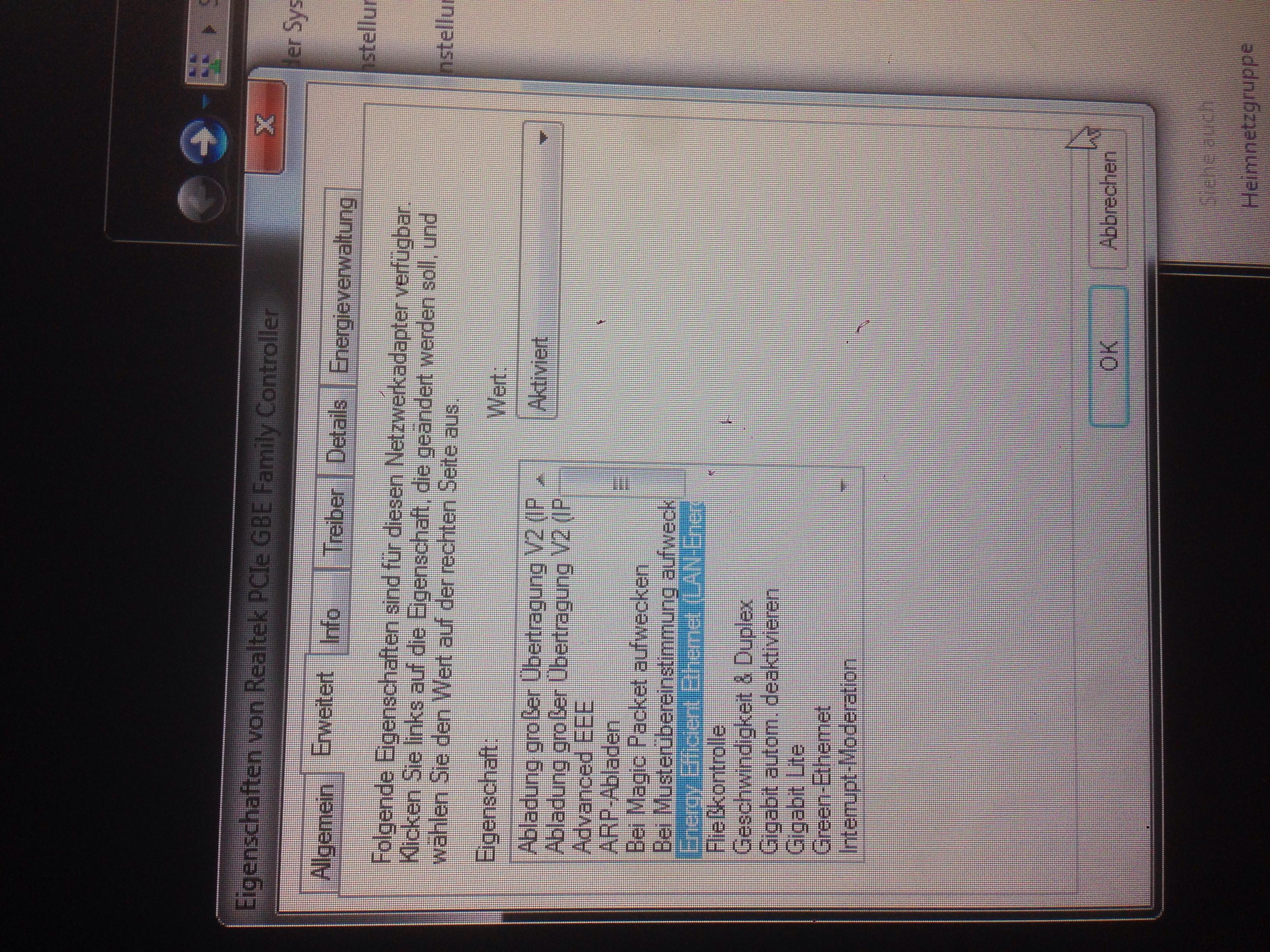

@Fard Dwalling Den Befehl habe ich jetzt ausprobiert. Damit ist zwar die manuelle Vergabe der IP raus, aber leider keine Veränderung. Laut CMD Protokoll aber erfolgreich. Wichtig war das Starten per Admin Rechte. Das mit Ubuntu beansprucht etwas mehr Zeit, steht aber auf dem Zettel. Bzgl deiner Anleitung des Einstellens der Geschwindigkeit bin ich nur in folgendem Fenster gelandet.

Naja aber die Aktivierung hat ja erstmal nix mit der Netzwerkkarte zu tun.
Im Screenshot ist der listeneintrag Geschwindigkeit zu sehen. Da mal schauen.
