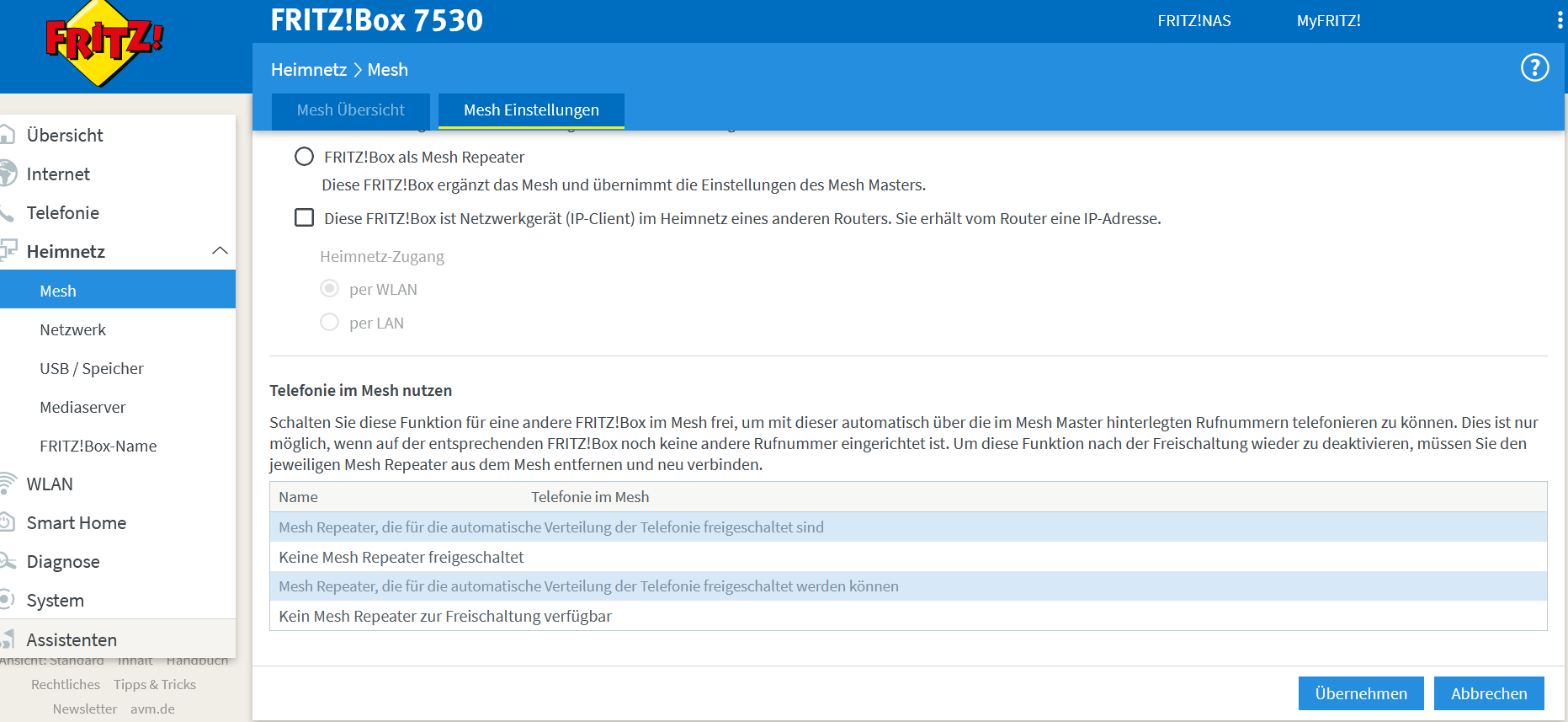

Leider komme ich an diesem Punkt nicht weiter, da ich keine Telefonie freischalten kann: Könnt ihr mir noch weiterhelfen?
Du hast in Deinem Mesh kein geignetes Gerät um Telefonie weiterzugeben, steht ja eindeutig unten im Text.
Dafür brauchst Du einen zweite Fritzbox.

Hi...
hantelfix schrieb:
mal in mesh telefonie freischalten
Was soll das bringen?
hantelfix schrieb:
zb in Repeater 3000 dect freischalten
hantelfix schrieb:
es geht auch mit AVM Fritz Repeater 3000
Gibt's dort aus gutem Grund nicht - 1. wären bei MESH eh die Einstellungen von der FB (als MeshMaster) übernommen und 2. kann der FR3000 kein DECT.
Als DECT-Repeater im AVM-Verbund funtioniert nur eine geeignete Fritz!Box oder der Fritz!DECT Repeater 100 - DECT-Geräte/-Repeater anderer Hersteller arbeiten dann nur nach dem GAP-"Standard".​
