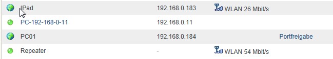

Auch komisch finde ich, dass auf der 7390 die 7050 quasi 2mal auftaucht, einmal als Repeater, einmal als automatisch hinzugefügter "PC" (siehe Screenshot WLAN-Config7390)

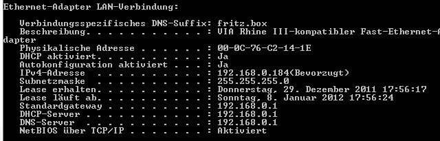

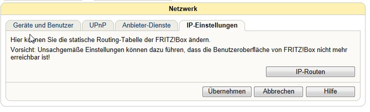

@Vanilla2001: DHCP macht nur die 7390, der PC bekommt seine Adresse ordnungsgemäß von ihr. Option, dass die WLAN-Stationen untereinander kommunizieren dürfen ist aktiviert. Btw: bei deaktiviertem DSL-Zugang und Repeaterbetrieb kann die 7141 gar kein DHCP anbieten.
@werkam: Standard-GW ist die 7390, ansonsten wäre auch kein Internet-Zugriff möglich.
Siehe Screenshots
