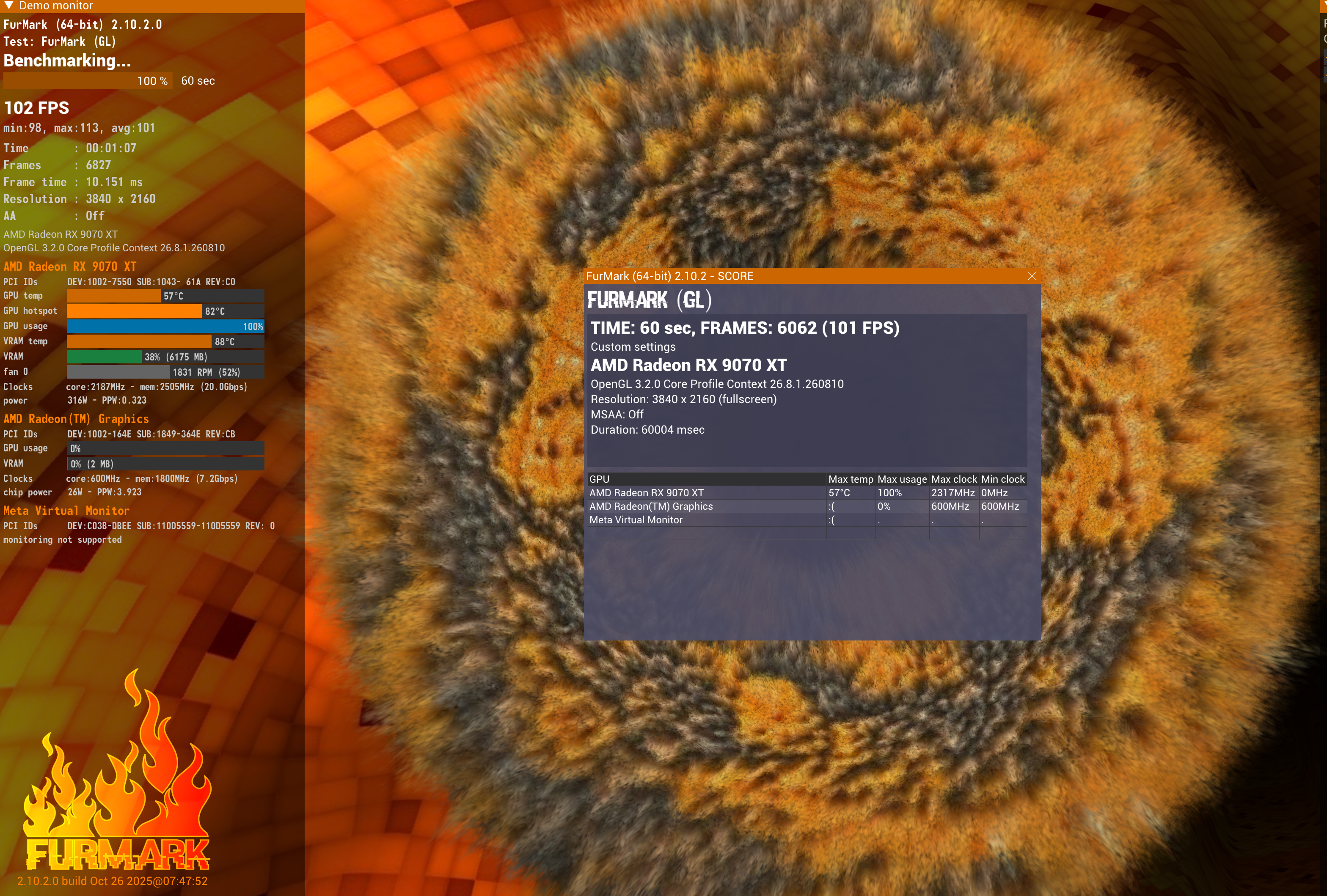

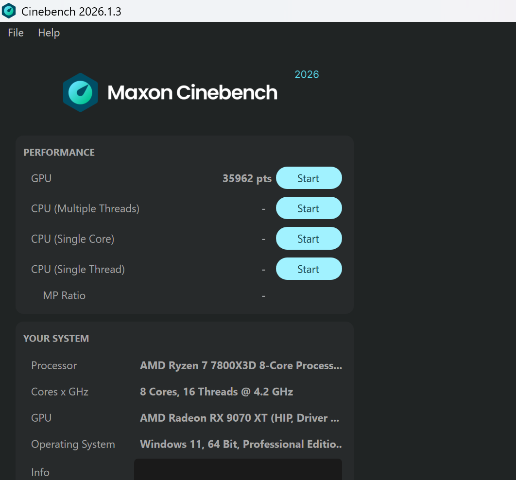

Hey, bin soweit zufrieden. Tatsächlich hakt es bei manchen Spielen hier und da aber mal. Sind die Benchmarks ok?
Furmark Score von 6300
Sind das zu erwartende Werte? Soll ich die anderen Tests auch nochmal durchlaufen lassen?
Es würde Sinn machen, wenn Du einen neuen Thread aufmachst und die Hardware vollständig nennst.
