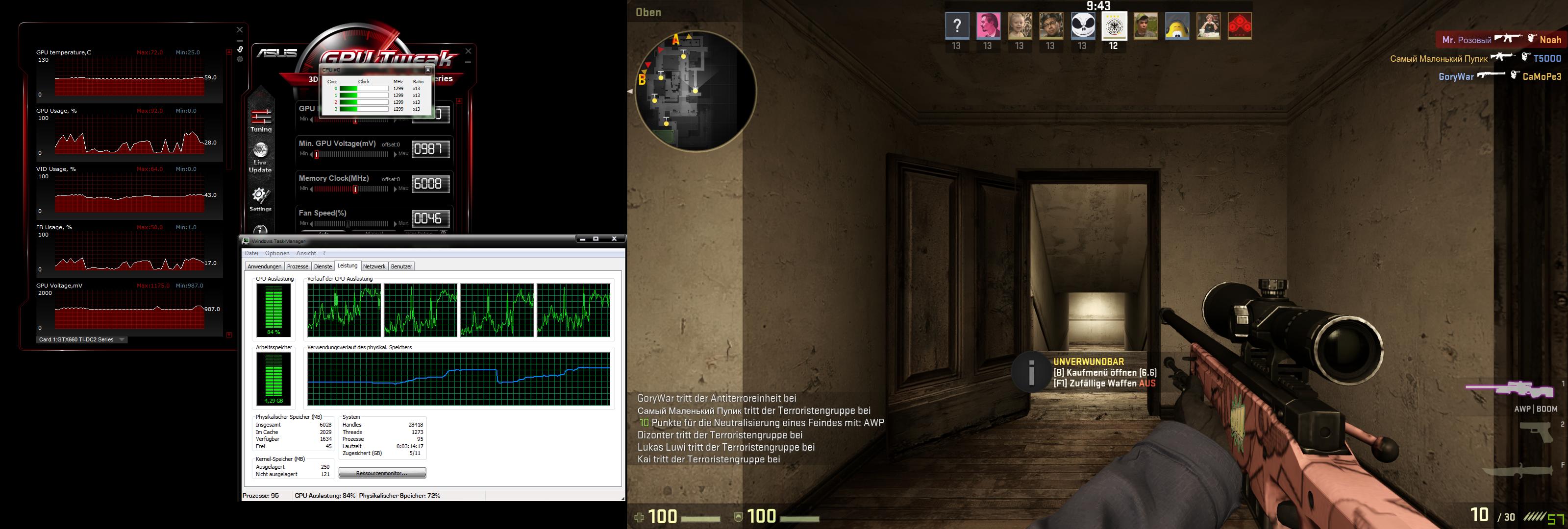

ps, die 57 Fps sind nicht konstant, überhaupt nicht.
wenn ich das richtig sehe läuft die cpu nur auf 1299 mhz....wie warm ist / wird sie denn?
normalerweise sollte die bei 3,2 - 3,6 ghz unter last laufen...
und wenn ich mir die auslastung der grafikkarte angucke langweilt die sich teilweise zu tode...also an ihr liegt es nicht
Nur 1,2 Ghz ? oO, sieht nach Throtteln aus.....hab die gleiche CPU und der läuft tadelos.
Hab ebend geschaut, nur bei bischen Surfen, läuft der mit ca 1,5Ghz, also scheint da was nicht zu stimmen bei Dir........
