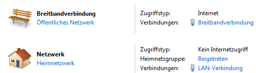

Hallo liebe User,
mit meinem Rechner bekomme ich über Lan Verbindung . Aber mein Laptop streikt. Über W-Lan steht dort nicht idendifiziertes Netzwerk. Habe auch versucht mein Laptop über Lan zu verbinden, aber leider erfolglos.
vom rechner
https://www.computerbase.de/forum/attachments/unbenannt-png.197301/
Ich verwende den Speedport w700v
danke im vorraus.

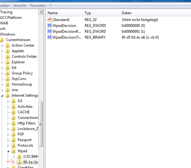

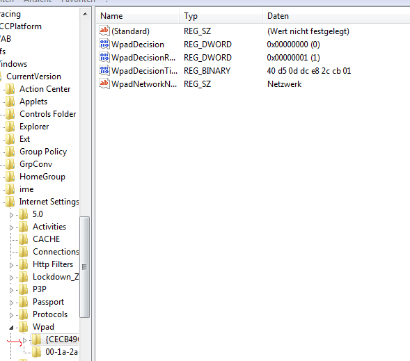

Manchmal scheint es beim ersten Verbindungsaufbau zum Router zu Zeitverzögerungen zu kommen, so daß das Notebook nicht rechtzeitig vom DHCP-Server (Router) eine IP-Adresse, eine Gateway-Adresse und einen DNS-Server zugewiesen bekommt. Dann kennzeichnet Windows 7 das Netzwerk als "Nicht identifiziertes Netzwerk". Da Windows 7 den Router anhand seiner MAC-Adresse identifiziert und diese in der Registry speichert, schlagen alle späteren Verbindungsversuche immer wieder fehl.
Dann kann es helfen die MAC-Adresse des Routers in der Registry zu löschen:
HKCU\Software\Microsoft\Windows\CurrentVersion\Internet Settings\Wpad
Dort gibt es (vermutlich) auch einen Zeitstempel "WpadDecisionTime". Der könnte bedeuten, daß nach einer gewissen Zeit die Netzwerkerkennung von alleine neu startet – aber ich habe keine Ahnung wie lang die Zeitverzögerung ist.
Nach einem Reboot sollte die Netzwerkerkennung dann klappen.
blackstriker schrieb:
aber was ich daran löschen soll, weiß ich nicht
Alle Schlüssel unterhalb von "Wpad" können gelöscht werden. Sie werden bei Bedarf wieder neu angelegt. Wenn du Zweifel hast, dann exportiere den gesamten Schlüssel "Wpad" in eine REG-Datei - dann kannst du ihn bei Bedarf einfach per Doppelklick wieder importieren
Das, was in deinem Bild mit "00-1a-2a" beginnt, müßte die MAC-Adresse deines Routers sein. Diese sollte auch noch mal unter "{CECB49" auftauchen.
