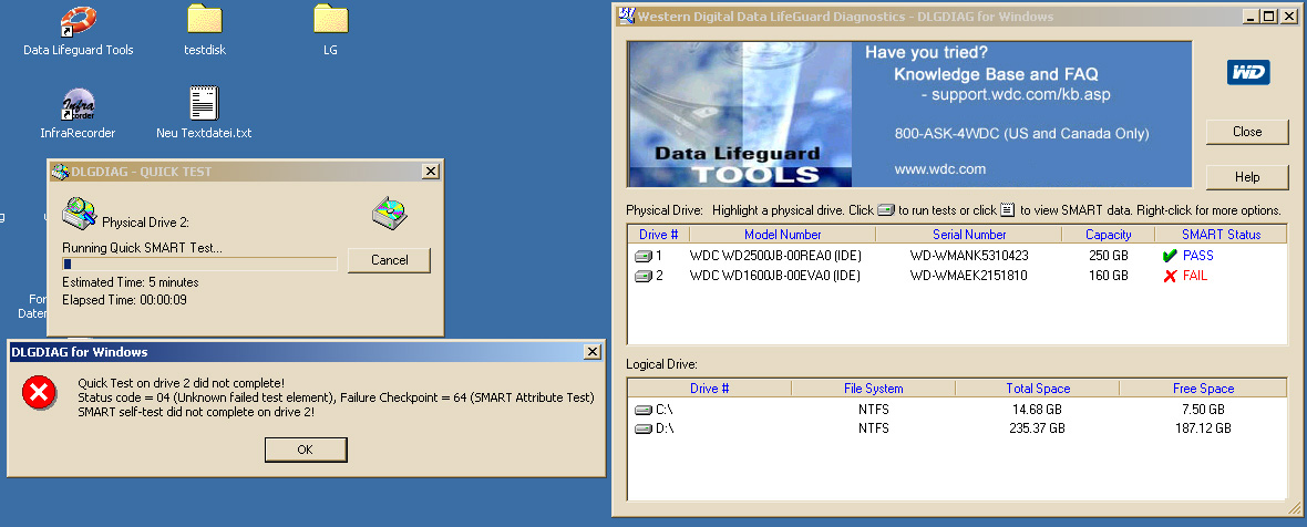

Hab mal auf die Testdisk Screens verzichtet und anstatt dessen 2 Screens des Western Digital Data Lifeguard Diagnostics Tool gemacht und diese angehangen.
Scavenger findet die platte leider gar nicht erst. Gibts da überhaupt noch ein Möglichkeit die Daten zu retten ?

Die Disk hat auf jeden Fall einen Schuss (Surface oder Heads) , leider bekommt man bei diesem Screen keine Aussage darüber wo die Fehler sind und wieviele es sind. Hier könnten die Smartmontools helfen (z.B. auf der INSERT Diagnose CD), nur ist da nicht jedermanns Sache, weil es ein Commandline Tool ist.
Zu dem ersten Screen, hier müßtest Du die Ordner (z.B. Bilder_ElArenal) anwählen um zu sehen, was sich darunter befindet und was dann noch zu sichern ist.
