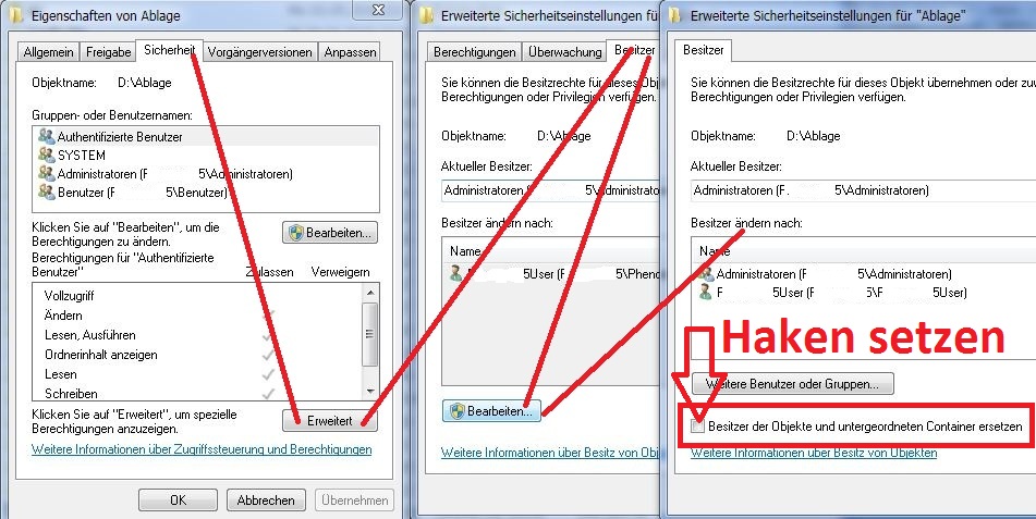

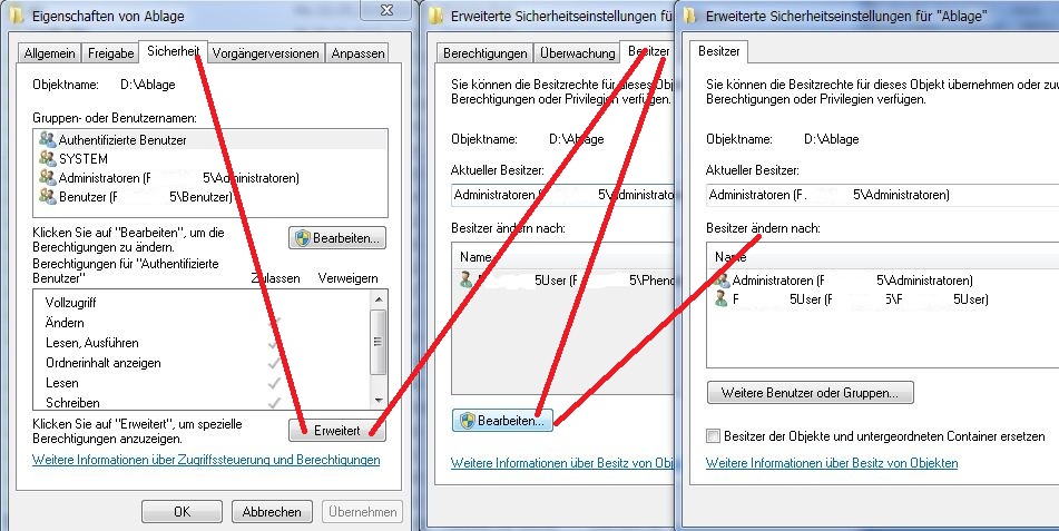

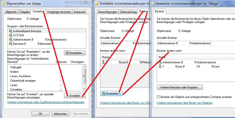

Klappt es nun? Anbei ein Screenshot. Es darf nicht vergessen werden, auf "Übernehmen" zu klicken. Alle Fenster zu und erneut öffen. Unter "Aktueller Besitzer" muss dein aktuelles Konto eingetragen sein. Jetzt solltest du auf alles zugreifen können. Wenn nicht, kannst du die Berechtigungen ändern. Eigentlich muss man nur die Berechtigungen ändern. Geht das nicht, weil man es nicht darf, eignet man sich den Besitz an. Schon darf man Berechtigungen ändern.

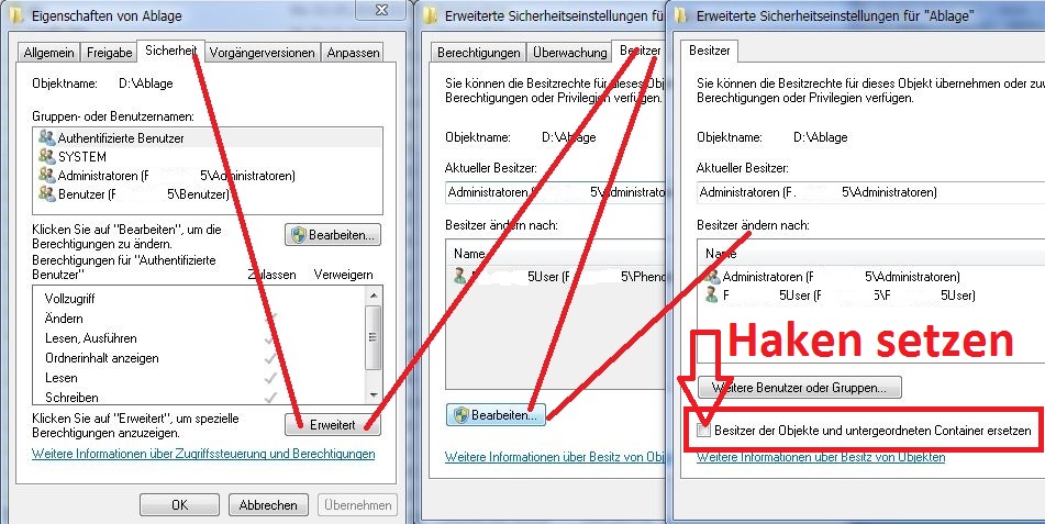

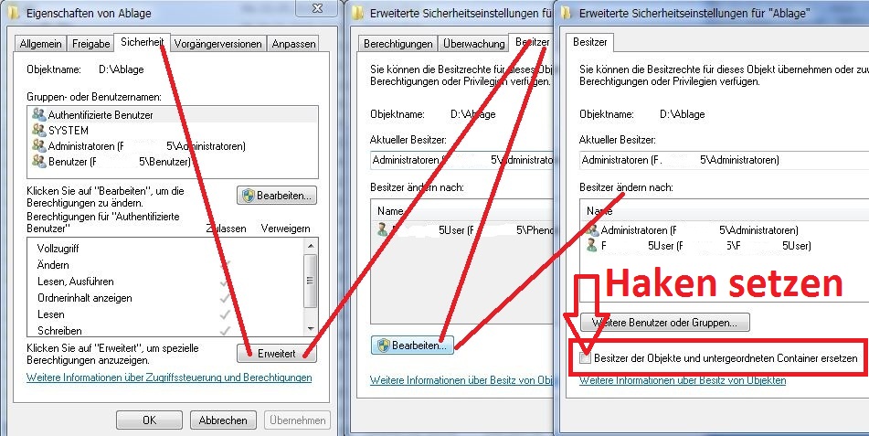

Nochmal das Bild zur Übernahme der Besitzrechte des GESAMTEN ORDNERS, Wichtig die auch auf dich zu übertragen, da du den Ordner ja wieder auf dem USB Laufwerk nutzen willst.
Rechtsklick auf den gesamten Ordner > Eigenschaften > Sicherheit > Erweitert > Besitzer > Bearbeiten ... Dich mit Namen und Administrator Zusatz auswählen und bestätigen, HAKEN SETZEN !

Wenn du den Ordner dann dort hast, musst du die Besitzerechte auf dich übertragen , wie im Bild zu sehen ist. Bevor du ihn auf das USB Laufwerk zurückjagst.
