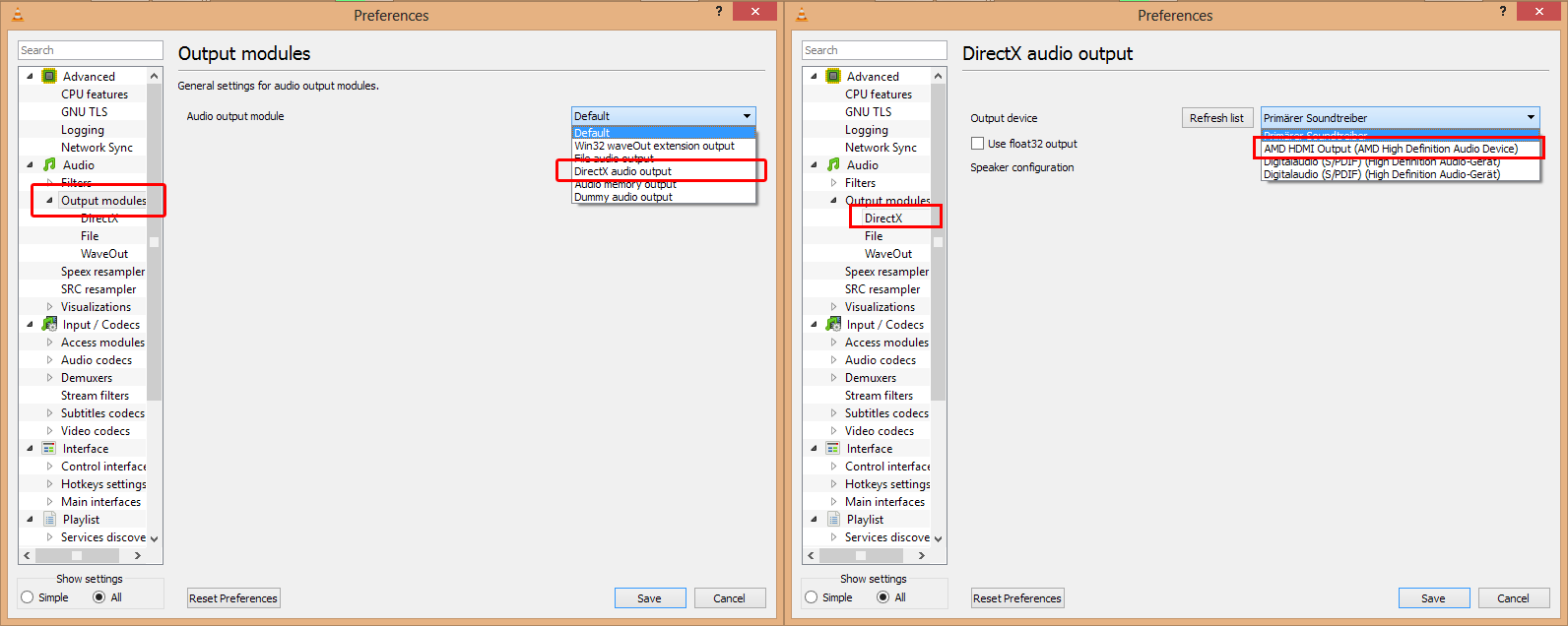

Stell im VLC die AMD Karte als Standardausgabegerät ein, dann funktioniert es auch ohne manuell wechseln zu müssen.
Ja, auf die Idee bin ich auch schon gekommen konnte jedoch nirgend eine möglichkeit zum umstellen finden.
siehe Anhang
Super, vielen Dank hat nun geklappt! :)
