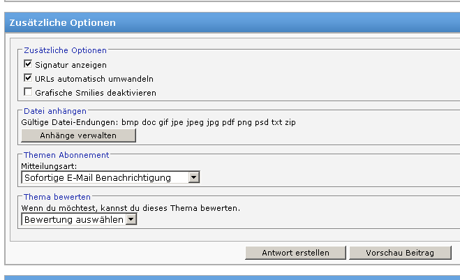

Unter dem Fenster wo Du die Antworten schreibst stehen 2 Button, antworten und erweitert, geh auf erweitert, dann scroll nach unten und dann auf Anhänge verwalten, wenn Du nun einen Screen erstellt hast, erstelle damit eine Datei (Paint), speichere sie auf Deine Platte, diese Datei kannst Du dann hochladen lassen, wenn sie nicht zu gross ist.
Zusätzlich gibt es auch einen Ändernbutton, dann kannst Du dem anderen Beitrag etwas hnzufügen um Doppelposts zu vermeiden.

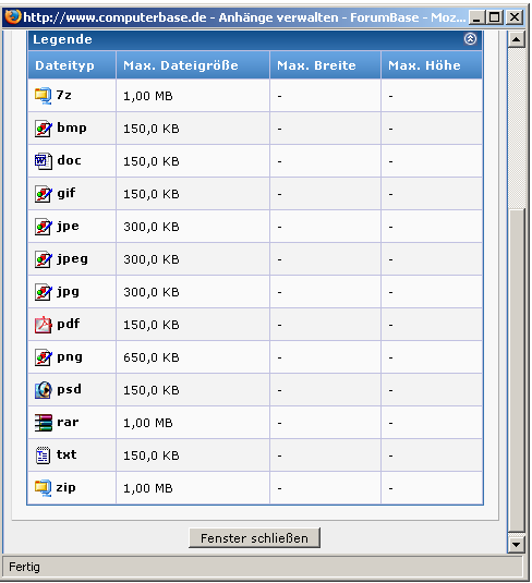

Du solltest auf die Grösse der Bilder achten.
Bei Bildern kannst Du auch nicht einfach die Dateiendung ändern, diese Dateien haben einen Header, der quasi zur Extension passen muss. Eigentlich gibt es nun den Stolperstein, den Werkam beschrieben hat. Mit Alt+Druck machst Du einen Fensterdump, per Einfügen kopierst Du ihn in z.B. Irfanview und speicherst ihn ab. Dann kommt die besagte Funktion 'Anhänge verwalten'.
