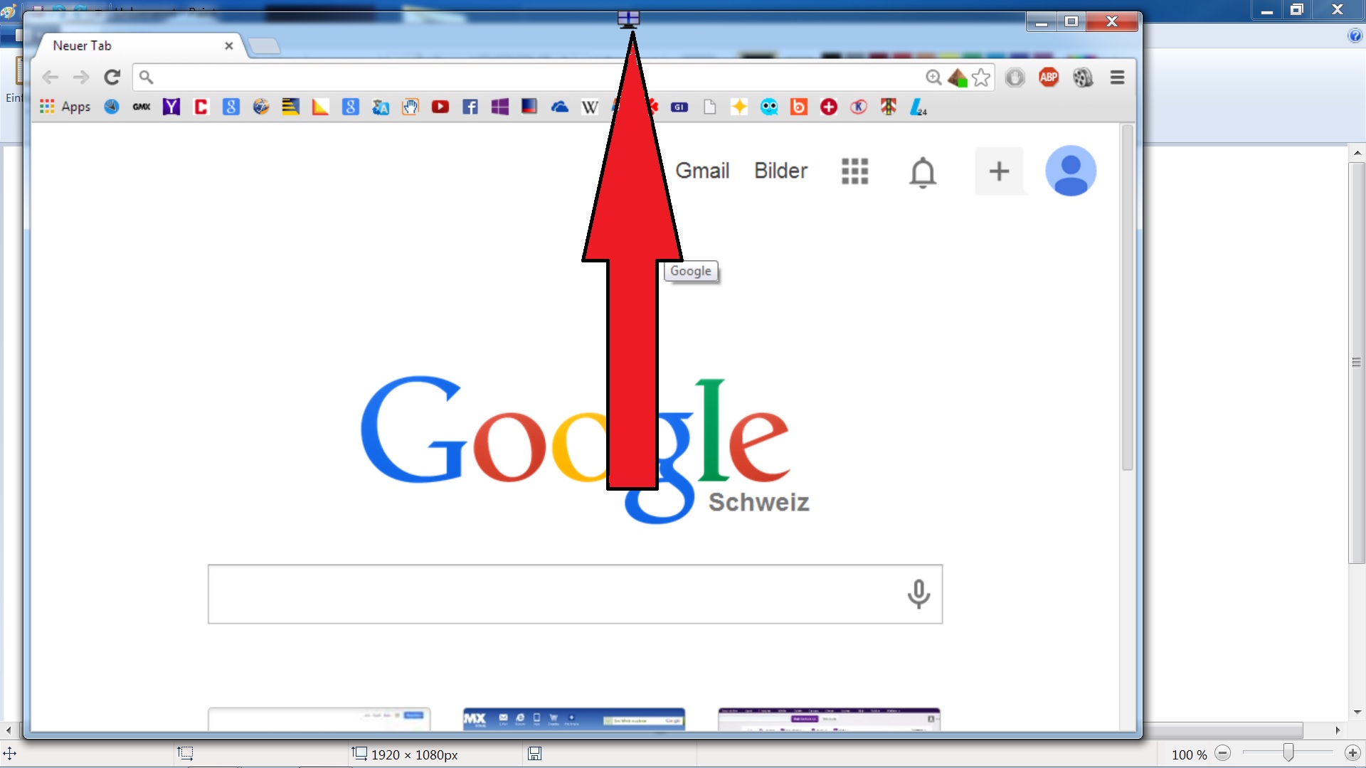

Ich hab es euch mit dem roten Pfeil markiert.

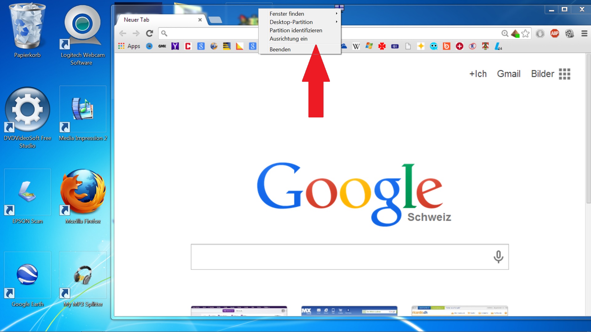

Das Programm hat keinen Namen, es kann nicht einfach so deinstaliert werden, es kann mit einem Rechtsklick beendet werden aber startet bei jedem Neustart wieder.
Ich will es weg haben, da es total nervt. Es verändert die Grösse der Programmfenster wenn man z.B. nur eine andere Registerkarte öffnen möchte im Browser. Vielleicht kann mir hier jemand sagen wozu dies brauchbar ist oder woher es kommt und wie man es entfernen kann!? Vielen dank für eure Hilfe.

Was es sein kann ist irgendwas mit einem Splitscreen aber funktionieren tut das irgendwie auch nicht wenn man es aktivieren möchte...

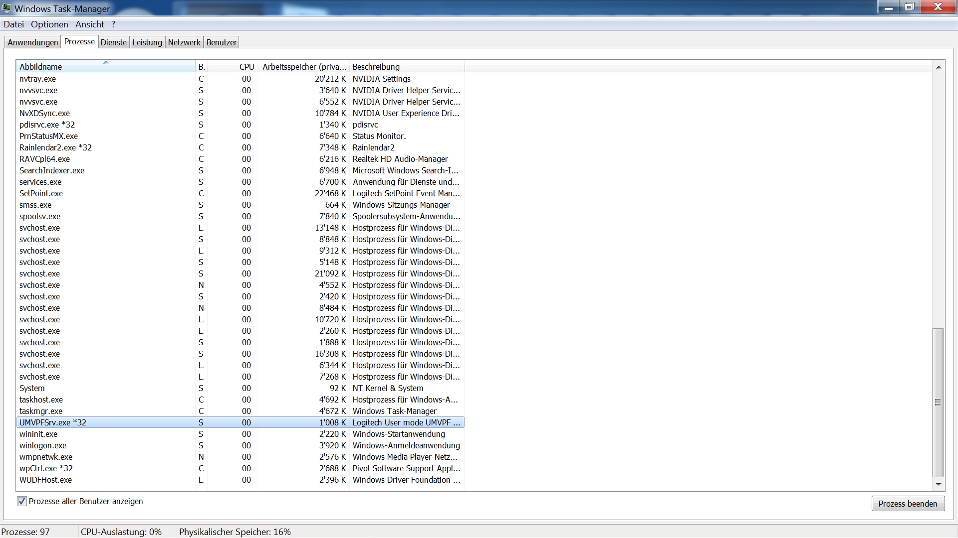

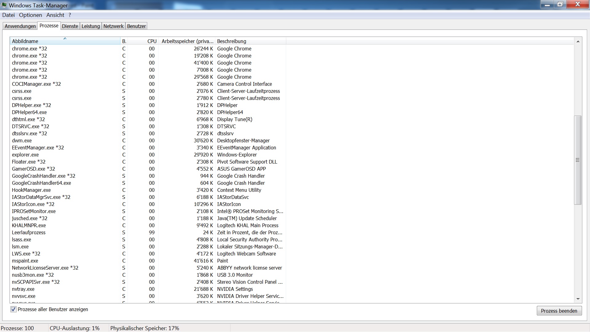

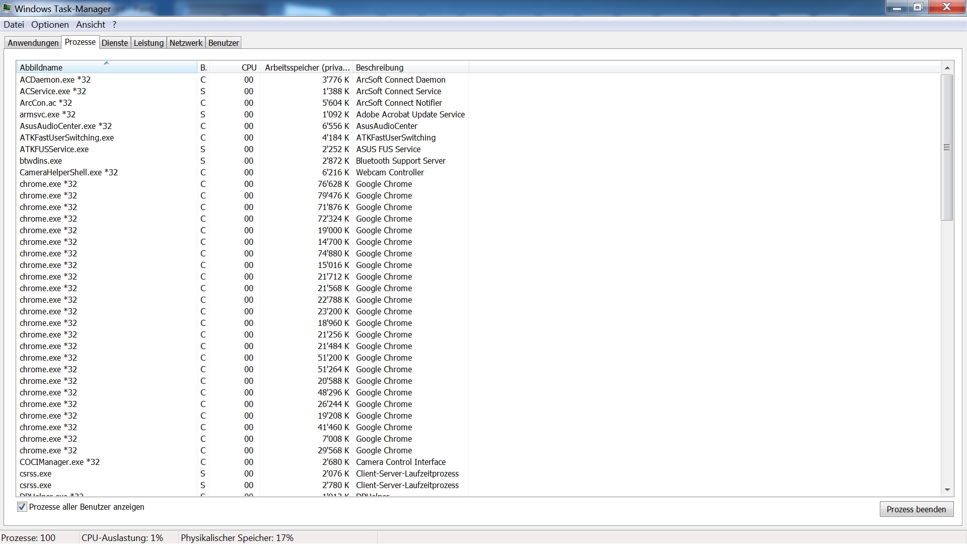

Würde ich nicht, kann ja sein, das dein Avirenprogramm den nicht als Virus erkennt, mach mal nen Screenshot von deinen Prozessen im Taskmanager. Ressourcenmanager am besten auch alle Seiten. Den Dateipfad findest du nur, wenn du herausfindest, wie die Anwendung heißt, dann kannst du diese auch über den TAskmanager oder die MSconfig finden.

Hier noch der Task Manager
Sagt dir die pdisrvc.exe etwas? Soll wohl zu einem Programm der Firma Portrait Displays gehören.
Rein vom Namen her könnte das in die Richtung gehen.
Würde die Exe mal über den Taskmanager beenden und schauen obs dann weg ist.
//edit: DTSRVC.exe gehört wohl auch dazu. Wenn dir das nichts sagt, dann testweise das auch mal beenden.
