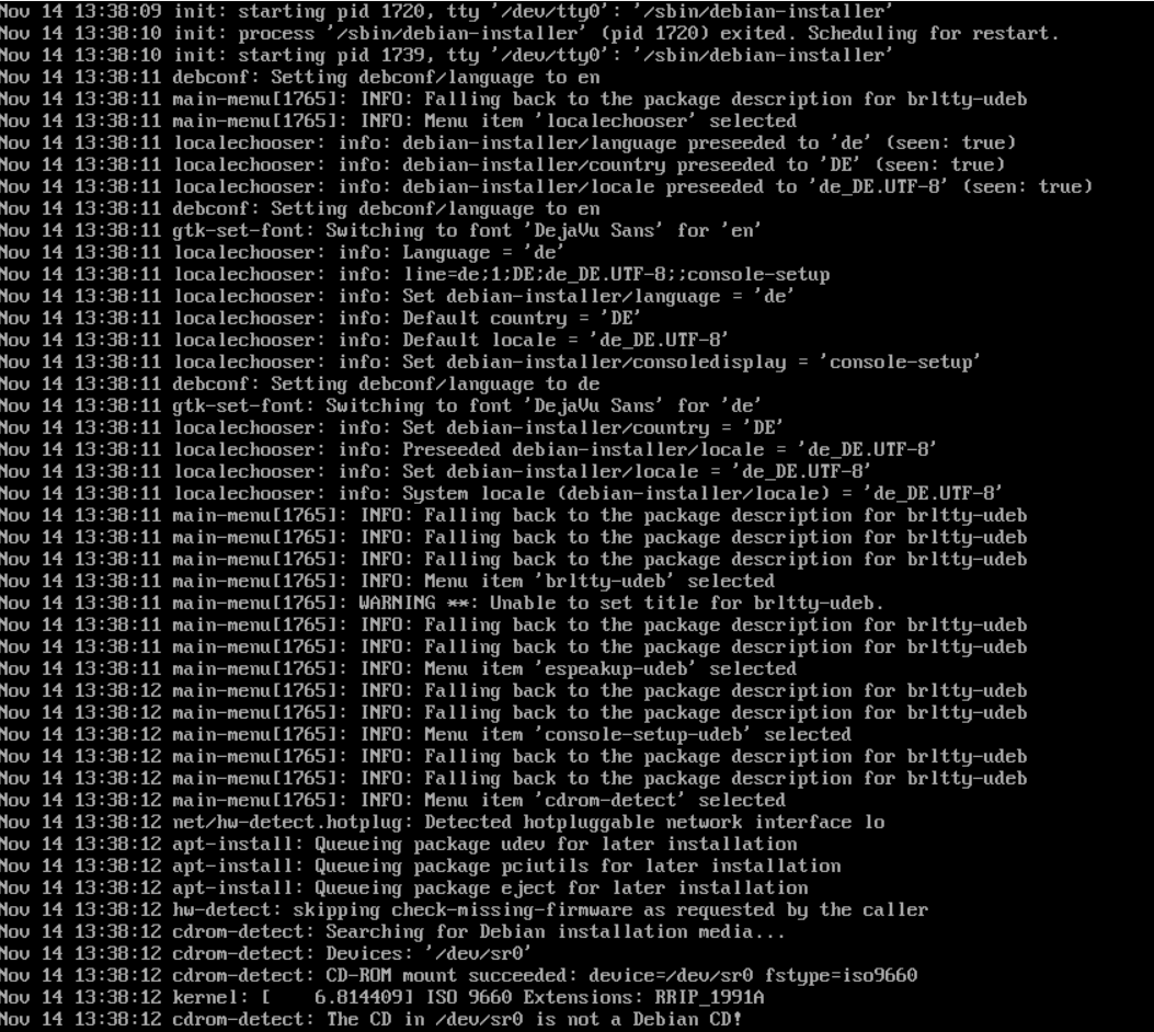

ich beschäftige mich gerade mit dem preseeding für Debian, um die Installation zu teilautomatisieren, dazu habe ich eine preseed.cfg in die init-ram-disk eingepflegt, die md5sum in der md5sum.txt angepasst und mit
Bash:
grub-mkrescue -o debian.iso iso

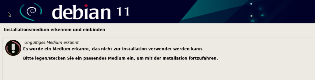

eine bootfähige iso erzeugt und bekomme beim installieren folgenden Fehler:
Was genau muss noch gemacht werden, damit das Preseeding glatt durchläuft? Für jeden Tipp bin ich dankbar.

Du hast einen Datenträger mit eingebunden der nicht Teil des Installationsmedium ist. Ich kann nicht genau sagen wie du das erstellt hast aber wenn müssen alle Pakete die du installieren will auch vorhanden sein.
Fixe Pfade anzugeben eignet sich nicht, weil sich die Bezeichnung von Computer zu Computer unterscheiden kann, wenn dann sollte alles auf der DVD sein und nicht über ein Externes Medium eingebunden werden.

Also entweder ich bin blind oder ich finde keinen festen Pfad in der Config, erstellt wurde das Image mit grub-mkrescue, welches auf xorriso zurückgreift, was ähnlich wie mkisofs arbeitet.
kartoffelpü schrieb:
Aber mir ist gerade nicht aufgefallen, dass da irgendwas von einer angepassten Install-ISO drin steht...
https://wiki.debian.org/DebianInstaller/Preseed/EditIso
Irgendwie muss man die Iso editieren, entweder so wie ich, oder man übergibt die preseed.cfg in der grub.cfg, in beiden Fällen muss sie auf der Iso sein.
Gibts bei Debian noch die Prüfsumme in sources.list*, wenn man mit Installationsmedien arbeitet? Darauf deutet jedenfalls die Meldung hin.
Intuitiv würde ich sagen, laß mal mit APT die Prüfsumme für den Datenträger neu berechnen und schreibe dann die ISO neu.

Also die Lösung sieht wie folgt aus: Ich nehme erst mal Abstand davon, die ISO zu editieren, ich nutze einfach meinen PXE-Server und übergebe den anfragenden Clients die preseed.cfg über diesen Wege, da Debian es auch so erlaubt.
So sieht es in der default Datei (pxelinux.cfg) aus:
Code:
LABEL DEB
MENU LABEL Debian 11_64
KERNEL http://192.168.178.65/debian11/netboot/linux
INITRD http://192.168.178.65/debian11/netboot/initrd.gz
APPEND preseed/url=http://192.168.178.65/debian11/preseed.cfg debian-installer/locale=de_DE debian-installer/country=DE debian-installer/language=de keyboard-configuration/xkb-keymap=de
