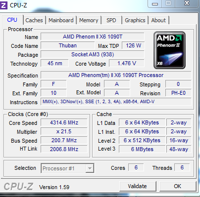

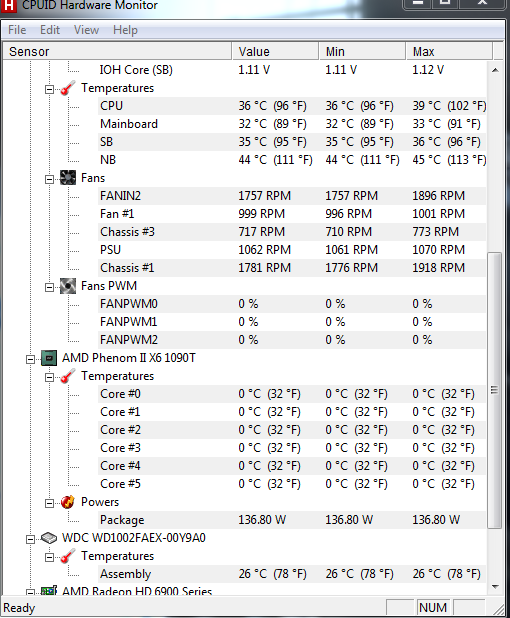

hallo, habe ein problem, und zwar das bei meinem 1090t die kerntemperatur auf meinem asus crosshair IV formula nicht mehr ausgelesen wird. die cpu temperatur schon, nur die core temp nicht. habe ihn auf 4,3 ghz mit 1,464v getaktet. coretemp hwmonitor und overdrive lesen die temperatur nicht mehr aus.

liegt am x6, viele boards haben da macken mit den sensoren, hatte ich auch bei meinem vorigen board.
was sagt speedfan?
im Bios ? Im Bios werden aber irgendwelche Temps dargestellt? Check das mal ab!
Denke wohl aber eher ,dass du Probs mit den Sensoren hast.
ja das komische ist , das bis heute abend noch alles lief, die temperaturen wurden alle ausgelesen, nun auf einmal nicht mehr
AMD hat da schon länger Probleme mit - entweder zeigen die Sensoren gar nix an oder Irre Werte - die bei deinem Board passt aber und kannst dich danach richten - liegt üblicherweise an der CPU und nicht am Board.
