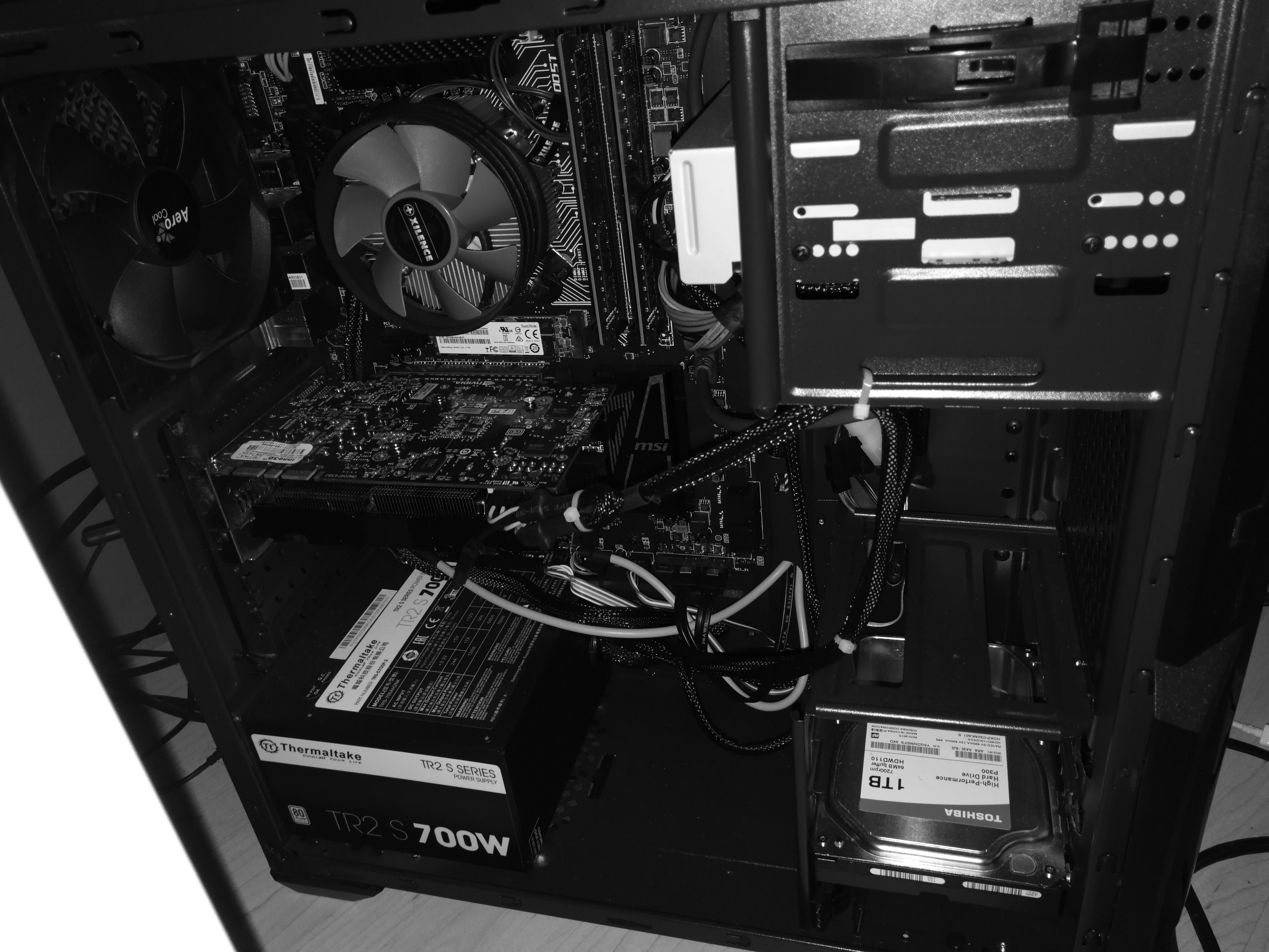

Guten Tag, ich habe folgendes Problem: Habe beim spielen am Computer eine sehr hohe Kerntemperatur. Sogar das Gehäuse außen wird heiß. Er ist mir zwar noch nicht ausgegangen aber gut ist das bestimmt auch nicht. Macht es Sinn eine Wasserkühlung einzubauen ? oder etwas anderes ?

Bitte schaut euch doch mal das Bild an, glaube dann ist doch alles klar !?!

Du brauchst einen anderen CPU Kühler. Du hast einen zu schlechten CPU Kühler, der schafft halt nicht mehr.
Nein eine Wasserkühlung ist hier nicht zwingend erforderlich. Aber halt einen anderen und besser kühlenden CPU Kühler.

Und wenn Du sein Bild oben im Post mal gesehen hast, würde dir auffallen das dort ein sehr kleiner Kühler verbaut ist, der wohl kaum wunder verbringen kann.

Der Kühler dürfter der hier sein:
https://geizhals.de/xilence-i200-coo-xpcpu-i200-a1022962.html?hloc=at&hloc=de
Aller wahrscheinlichkeit nach handelt es sich beim Prozessor um einen 7700k oder 7600k, da hier kein Boxed-Fan beiliegt und einfach der billigste greifbare Kühler draufgepflanzt wurde – bitte nicht wörtlich nehmen, der Setzling wächst nicht mehr.
Aber nein, du musst dir keine Sorgen machen, der PC ist jetzt wahrscheinlich ohrenbetäubend laut, die Temps sind aber noch im Rahmen.

Schau dir mal bitte das Bild an, dieser Kühler ist doch mega klein. der Kühlkörper vielleicht 2-3cm hoch, was erwartest Du von diesem Kühler.
Warum gibt es denn diese riesen Kühler alle auf dem Markt, dann wäre die ja alle überflüssig... sie mal Beitrag von Pipi an, dann weißt Du vielleicht um welchen Kühler es geht...

@Vollkorn: hab einen Intel core i7 6700 (Skylake) .4 Kerne mit glaub 4 Ghz
@Pipi . Die Marke stimmt nur meiner ist hat einen Roten Ventilator . Keine Ahhnung ob das eine Rolle spielt
Und Danke :D
Welcher Kühler könntet ihr mir empfehlen ?
Jonsbo X400 Series
