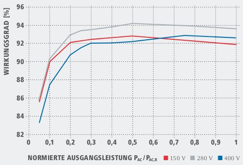

Ich fange mit der letzten Fragestellung an. Wechselrichter haben üblicherweise bei höherer Leistung einen höheren Wirkungsgrad(um die 94%) und sinkt da gegen 90%. Das liegt aber weil die Wechselrichter so ausgelegt sind. Wie du merkst drücke ich mich da um die Spannung da wenn man den Wechselrichter auslegt ein ähnlicher Wirkungsgrad bei niedrigeren Spannungen möglich ist. Die niedrigere Spannung ist aber kein Vorteil aber auch nicht unbedingt ein Nachteil. Man muss die Gleichspannung so oder so auf Netzspannungsnievau bringen.
Der Leistungsgewinn hängt mit dem Verhalten eines PV Moduls zusammen.
Wie man aus der Kennlinie die ich letztes gepostet habe erkennen kann fällt die Leistung die man herausholen kann aus einem Modul schnell ab.
Nehmen wir ein Beispiel an mit einem Strang mit 8 Modulen. Davon werden 2 Module zu 50% beschattet(also so das sie noch 50% der Leistung bringen könnten).
Der Wechselrichter erzwingt einen Strom so das die unbeschatteten 6 Module ihre volle Leistung liefern. Mit diesem Strom liefern die beschatteten Module dank der Kennlinie nicht mehr 50% der Leistung die sie liefern könnten sondern angenommene 20%(das zu schätzen ist schwer eine weitere Halbierung ist aber realistisch). Man verliert jetzt also die 30% der beiden Module.
Jetzt haben wir wieder 8 Module von denen wieder 2 Module mit 50% beschattet werden. Das es einfacher wird sollen diese beiden Module beide in einem Strang liegen(wir haben ja bei den 8 Modulen jetzt 4 Stränge). Die 3 unbeschattete Stränge liefern weiterhin 100% ihrer Leistung. Der beschattete Strang wird jetzt so geregelt das die Module im MPP(Maximum Power Point) arbeiten und daher kann man auch alle 50% nutzen.
Darin liegt der Leistungsgewinn.
Ob jetzt ein Modul wegen Teildefekt oder wegen Beschattung weniger liefern kann ist für dieses Beispiel egal.
Habe noch ein Bild angehängt wo der Wirkungsgrad eines Wechselrichters über die normierte Ausgangsleistung bei verschiedenen DC Spannungen ersichtlich ist.
