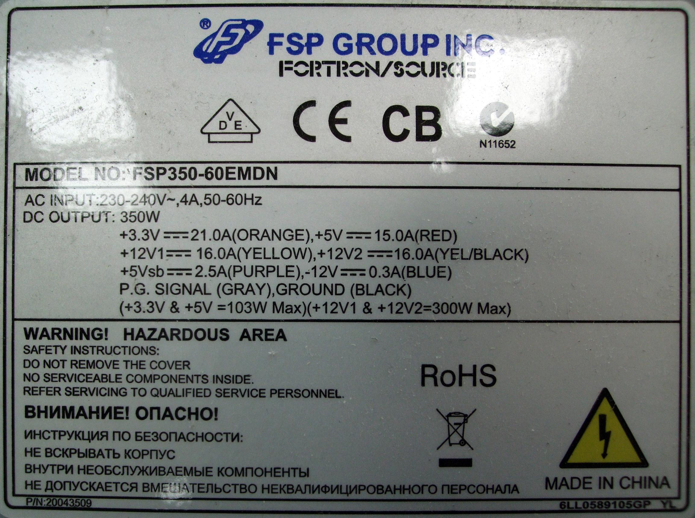

Hey hoffe so ist es richtig...
Hast du die Möglichkeit, ein anderes NT zu testen? Nein.
Hast du kurz vor dem ersten Auftauchen des Fehlers einen Absturz gehabt oder etwas am System verändert? Nein, habe ich nicht.
Netzteil gebe ich gleich an..

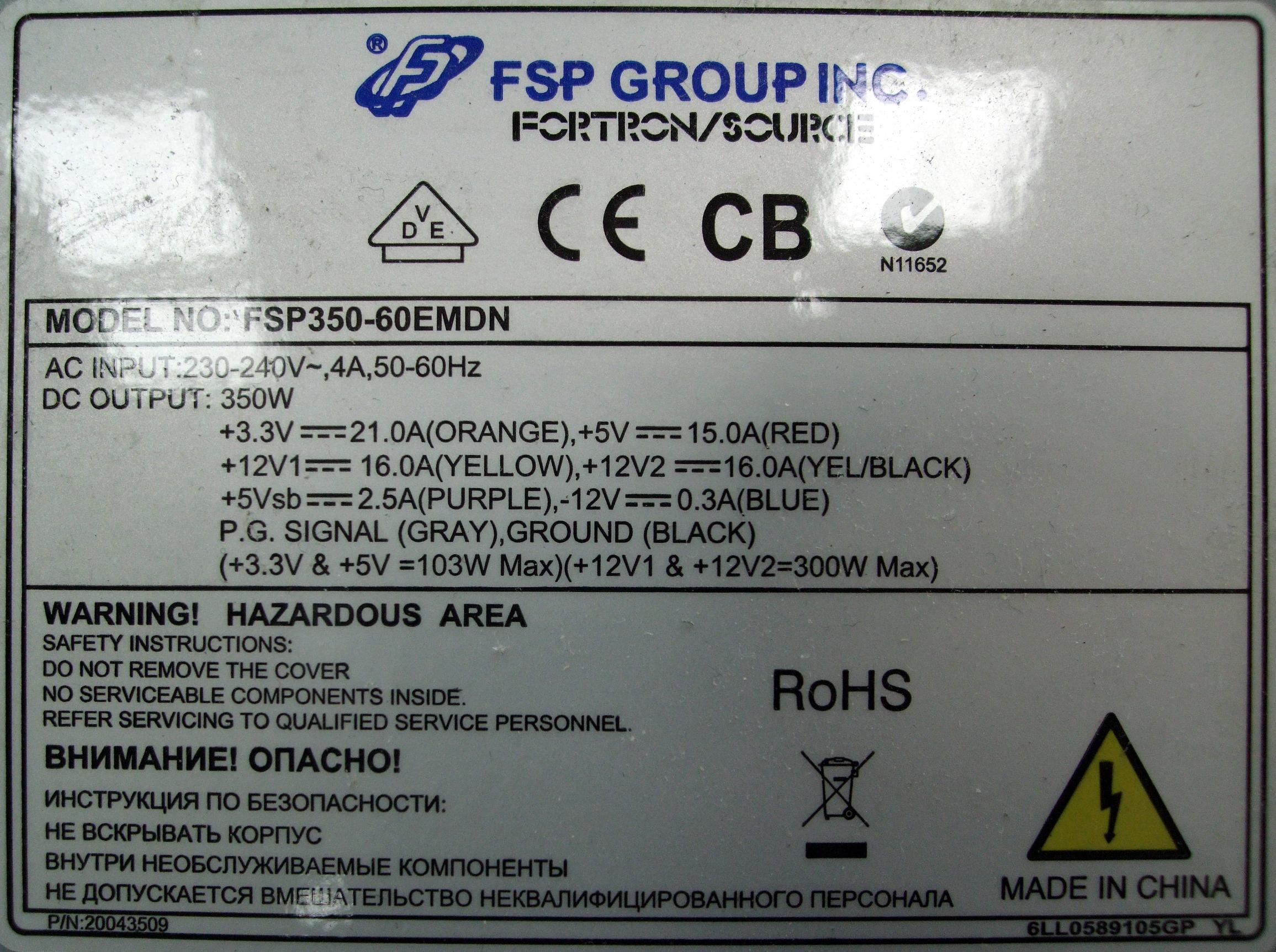

So: FSP Group INC. Model No: FSP350-60EMDN
mfg
Hmm, wie oben schon gesagt, kann der Fehler im Grunde alles sein. Das FSP wird schon ein gewisses Alter haben, daher kann es die Fehlerquelle sein. Wie alt ist es denn?
Vermutlich bleibt dir nur die Wahl, einzelne Komponenten zu testen. Und mit den Freezes würde ich persönlich wohl beim NT anfangen.
