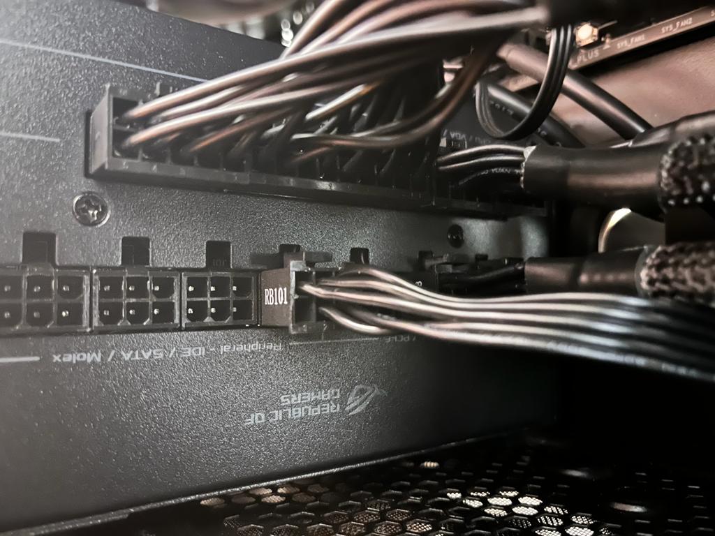

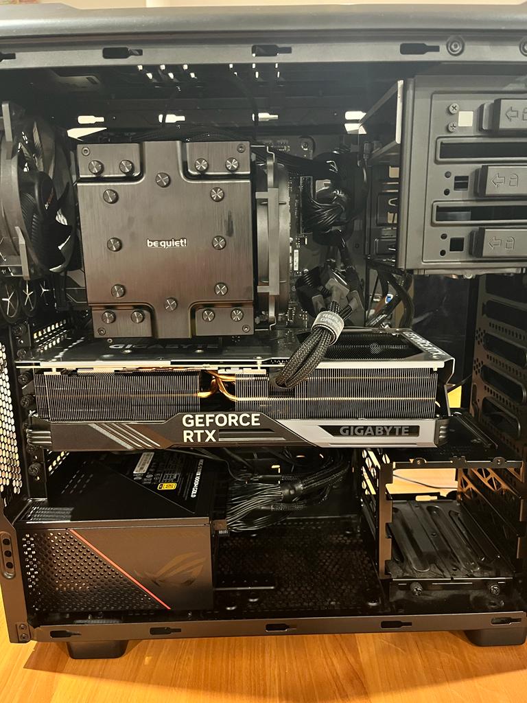

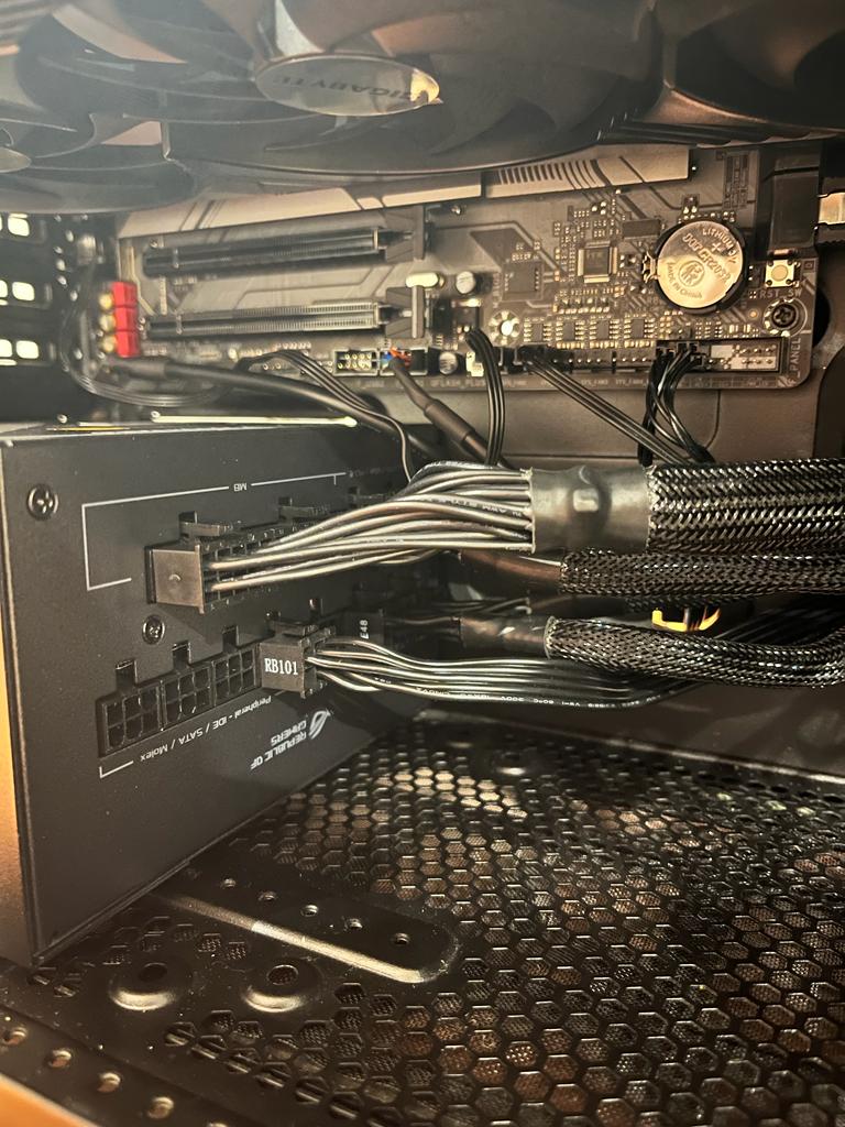

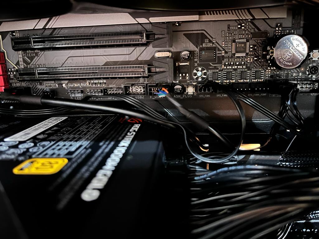

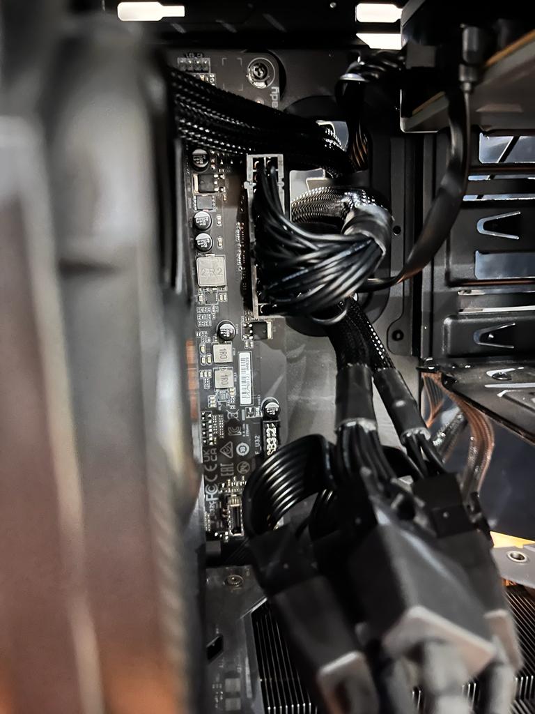

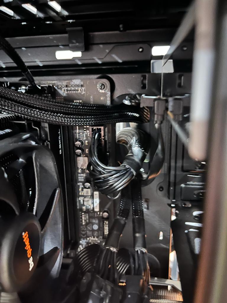

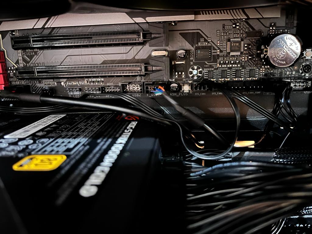

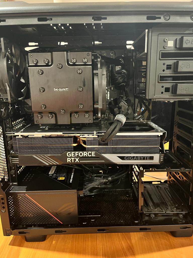

Foto vom Rechnerinnenleben bitte, ich habe da so eine leise Vorahnung.

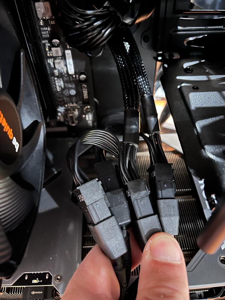

Denniss schrieb:

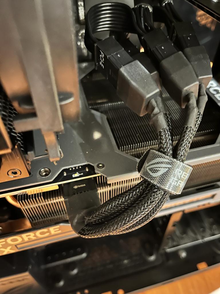

ist an der Grafikkarte der Adapter von 16-pin auf 4x 8-pin im einsatz oder wurde ein passendes Kabel vom Netzteilhersteller besorgt?
Im Fall des Adapters wird der von zwei Y-Kabeln befeuert die am Netzteil auf PCIe1+3 stecken?
Alles korrekt. 16-pin auf Grafikkarte, welches durch ein mitgeliefertes Adapterkabel auf 4x 8-pin geht. Am Adapterkabel sind zwei Y-Kabel mit je 1+3-Pin
Was das 1000W Netzteil betrifft, Schande über mein Haupt. Hier war mein Motto, je größer desto besser... Habe jetzt bereits des Öfteren gehört, dass 850W absolut ausreichend wären.
Kann ein zu großes Netzteil denn zu solchen Problemen führen??
Nein, aber du hast unnötig Geld ausgegeben ;) Ich würde bei Gelegenheit noch den Festplattenkäfig entfernen, falls das möglich ist, der behindert den Luftstrom

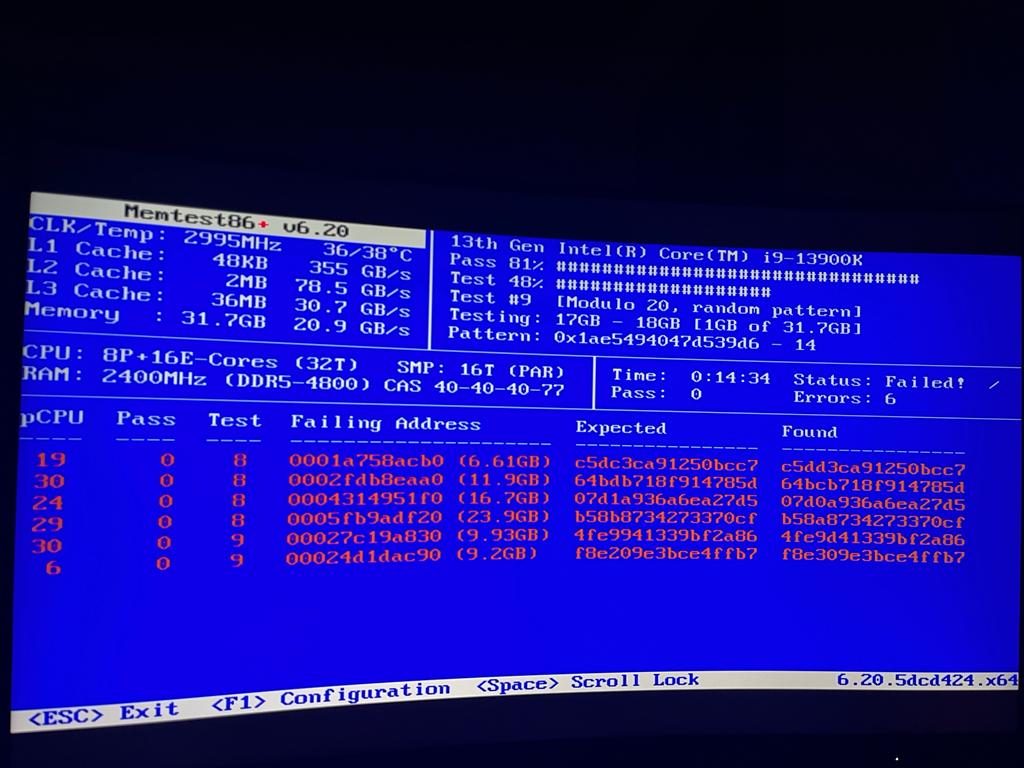

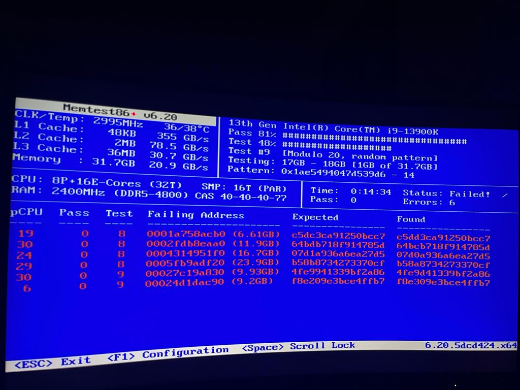

Ich habe den Memtest durchgeführt und eine Menge Fehler erhalten.
Habe die Arbeitsspeicher daraufhin in die korrekten Slots gesteckt, den Test erneut ausgeführt und siehe da, keine Fehler mehr.
Offenbar lag es wirklich daran, dass ich das Manual einfach nicht gelesen habe :(
Habe die Spiele gerade nochmal angetesten und alles läuft problemlos!
Noch einmal vielen Dank an alle die sich geäußert haben und vor allem an FGA, dass dir tatsächlich aufgefallen ist, dass ich die Arbeitsspeicher falsch gesteckt habe :):):)
Reaktionen: metallica2006, rumpel01, Corpus Delicti und eine weitere Person
Hehler_Onkel schrieb:
Ich habe den Memtest durchgeführt und eine Menge Fehler erhalten. Anhang anzeigen 1366651
Hab hier noch ne Erklärung warum das so ist, leider nur auf Englisch, irgendwer hatte es hier auf CB auchmal auf deutsch erklärt:
Zitat:
From the electrical engineering point of view, the DRAM dies provide adjustable bus termination and putting the only active DIMM for each channel on each channel's last slot puts them at the end of the bus where those bus terminations will be most effective at mitigating signal reflections, which should give you the likely best chance at trouble-free operation - the 5mm unterminated bus stub from an unpopulated DIMM slot before the bus termination is less disruptive than a 10-15mm stub at the end of the bus from the extra PCB trace distance and connector.
Reaktionen: Hehler_Onkel und wolve666

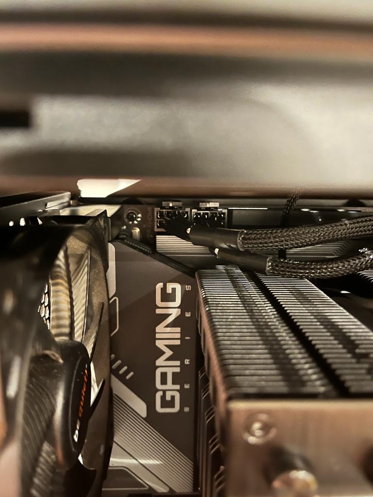

Ich habe aus Überresten von einem Kumpel bestehend aus einen AeroCool Gehäuse mit R5 1600 sowie einem B450 Gaming Plus Max von MSI einen vollwertigen PC geschaffen. Dieser hat eine RX 6600XT von XFX sowie 16gb RAM und einer Crucial P3 1Tb verbaut. Die CPU tauschte ich gegen einer R5 3600xt und das Netzteil vom Dark Power Pro 450w zum System Power 9 600w.
Beim ersten Start nach dem Wechsel gab es ein Problem mit der Anmelde Pin, sie musste zurückgesetzt werden. Nachdem ich drin war, wurde mir auch klar, das die Einstellungen die ich im BIOS durchführte, unter anderem auch die Aktivierung von TPM rückgängig gemacht wurde, quasi ein Reset des MBs. Nachdem ich ein Spiel heruntergeladen habe, wunderte ich mich, das der PC neu startete und dabei fiel mir direkt etwas ins Auge. In der Ereignisanzeige steht ein Kritischer Fehler mit dem Namen Kernel Power 41, ich kannte ihn nur zu gut, da es mit meinem PC vor kurzem auch noch solche Probleme gab, das Problem war damals eine Defekte M.2 mit kaputten Sektoren, das Windows wurde nicht ordnungsgemäß installiert und sorgte für Abstürze. Hier allerdings ist eine komplett neue M.2 verbaut, da mir gebrauchte Festplatten zu risikoreich sind.
Mit Fortect, ein Programm welches den PC reparieren soll (natürlich kostenpflichtig) gab mir an, das 95 Dateien in der Registry von Windows beschädigt wären. Manno Man, ich hasse diesen Kernel Fehler.
Gibt es eine andere Lösung als das Windows Neu aufzuspielen?

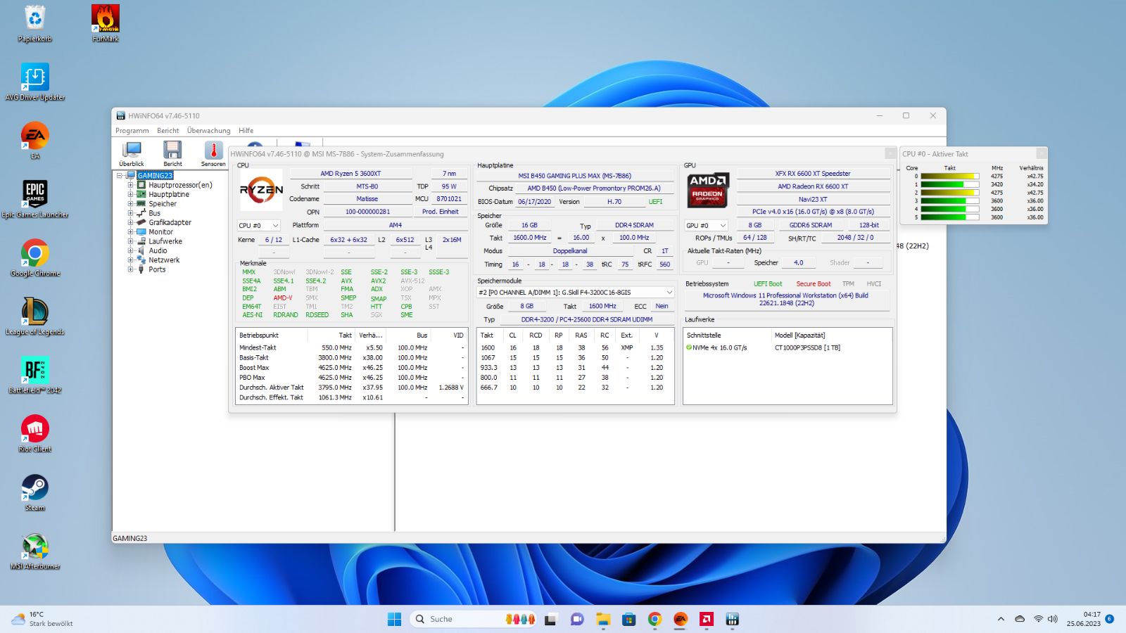

Im Bild unter der Kategorie CPU -> 3DNowl ist etwas Rot gekennzeichnet, bilde ich mir das nur ein, oder ist dies ein Indiz dafür, das etwas nicht funktioniert?
alan_Shore schrieb:
Den Grund warum we neu startet musst du herausfinden. BIOS auf Default stehen, aktuellstes Bios laden. Windows nochmal neu installieren. Testen
Ich bin gerade dabei das BIOS Upzudaten. Danach lasse ich in der HwInfo die besten 2 Kerne Auslesen, CoreCycler starten und die 2 besten Kerne auswählen sowie von 6m auf 30m stellen und das Programm durchlaufen lassen. Vielleicht gibt es ja ein Fehler im CPU, sodass ich eine Hardware Ein/Ausschließen lassen kann.
Bevor ich jetzt CoreCycler durchlaufen lasse, habe ich jetzt erstmal X-AMP Deaktiviert gelassen, die CPU läuft mit allen Kernen auf 3,8 GHz (denke mal die Grundeinstellung) und auf 1.4V (habe da nichts verändert) Der RAM läuft jetzt statt auf 3200MHz auf 2133MHz (vermutlich passt sich die Geschwindigkeit der RAMs durch das X-AMP Automatisch an gell? Das BIOS ist nun geupdatet und nun lasse ich im BIOS den NVME Selbsttest durchlaufen um ggf. einen Defekt bei der M.2 auszuschließen. Auch Neuware kann ja mal defekt sein, gerade wenn man bei Amazon Angebote kauft und plötzlich einen Kundenrückläufer erhält.
