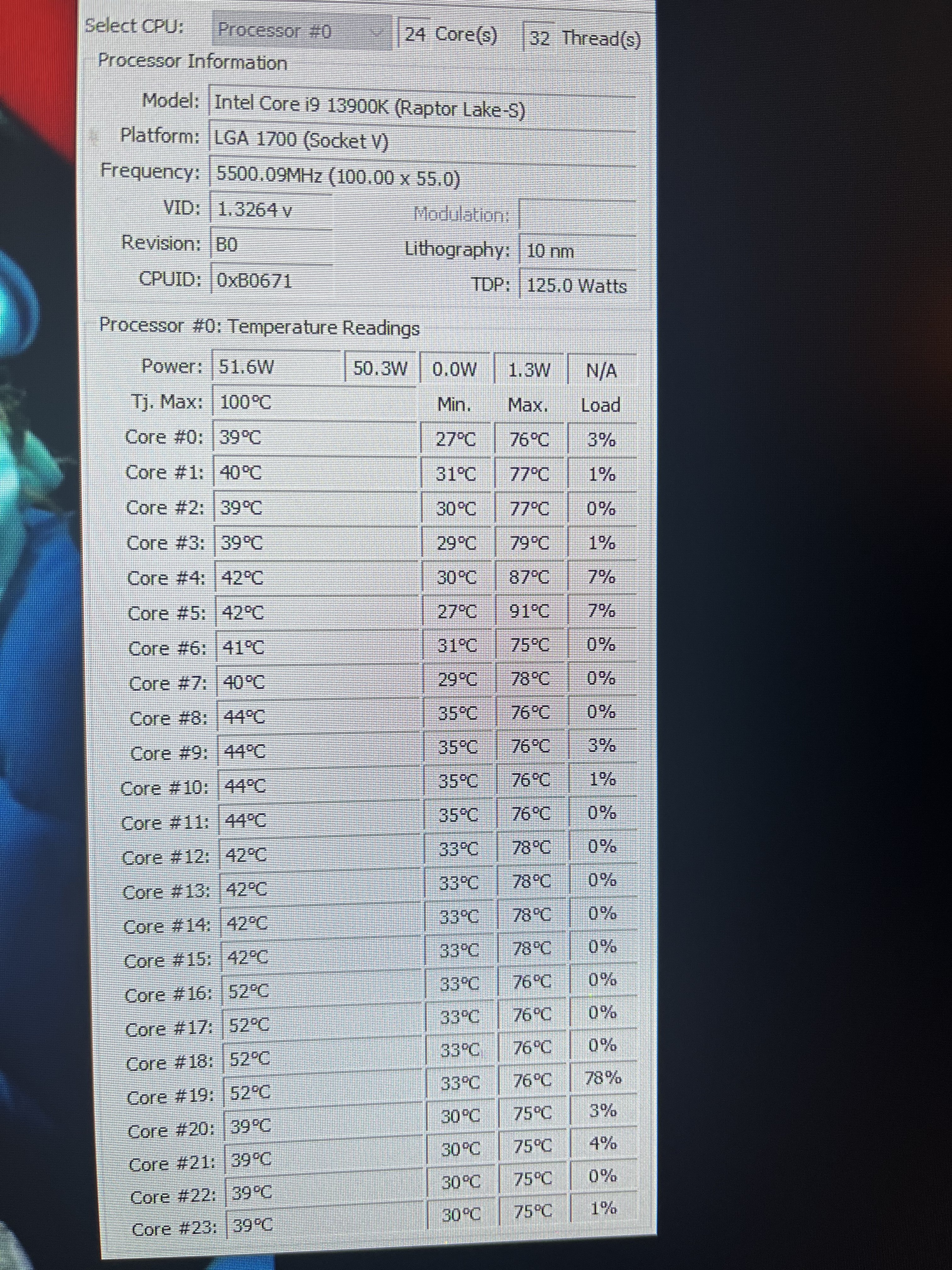

Zudem habe ich ein Programm zum Überwachen der CPU Kerntemperaturen installiert. Die Temperaturen bewegen sich zwischen 35 und 55°C. Sollte soweit auch passen.

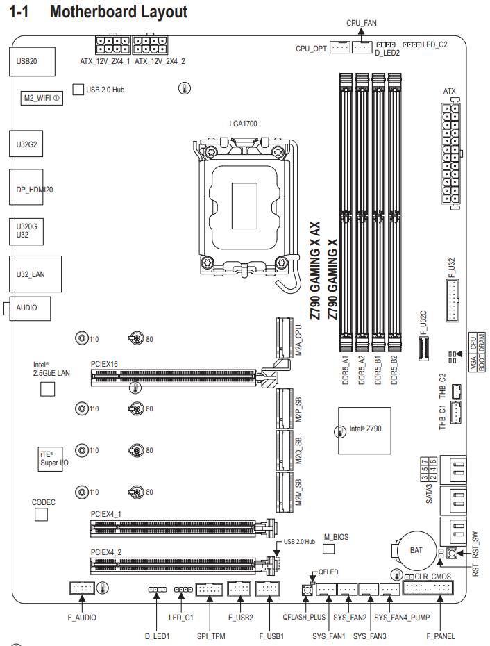

Die Anschlüsse habe ich erneut überprüft. Sollte meines Erachtens alles passen. Lediglich bei den ATX_12V Anschlüssen bin ich mir unsicher, ob es richtig ist, beide 8-pin Stecker auf dem Mainboard anzuschließen, was bei mir der Fall ist.

Hier noch ein Screenshot vom Mainboard:
Dann schau in der Anleitung nach. Dein NT sollte die Anschlüsse dafür haben, also schließ es an.
Korrekt, beim Spielen geht die Temperatur auch mal bis auf 75grad hoch
Liefere uns mal Screenshots wenn das Gerät unter Last läuft. Welches Programm nutzt Du zum auslesen?
CU
redjack
Hab’s jetzt nochmal getestet. Die Temperatur geht dann teilweise doch schon auf 91 Grad hoch, wobei das nur ein kurzer Peak zu sein scheint.

Ich sehe jetzt zwar keine Last, du bist offensichtlich von dem maximum noch weit genug entfernt.

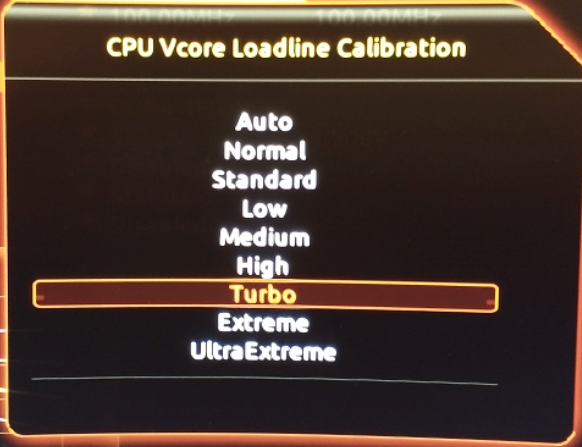

Ich tippe auf falsche LLC für die CPU.
Erstmal mit High testen.
Wenn nix geht, dann Turbo oder Extreme händisch einstellen.
Evtl. noch Voltage von RAM händisch einstellen (1,38 Volt).

Temperaturen liest man besser mit hwinfo aus, und das bei Last also beim spielen.
