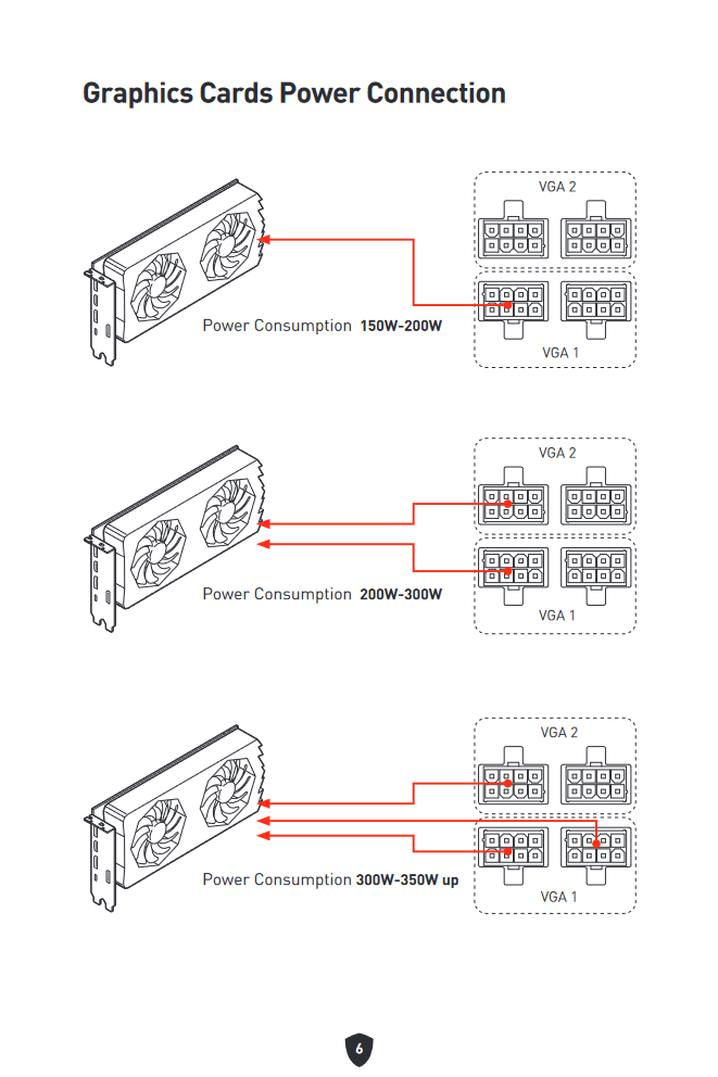

Ich gehe von aus, dass du das A850GF Netzteil hast, falls nicht, bitte die Bezeichnung angeben.
Wie hast du die Grafikkarte angeschlossen?
Ein Kabel am Netzteil, mehrere an der Grafikkarte?
Wenn ja, ändern und ausprobieren.

1. Genau das NT ist es, hab Grad nochmal nachgeschaut.
2. Sie ist auf dem Bild angeschlossen wie Nr.3
Ich Guck jetzt nochmal nach ob das mehrere am NT sind oder nur eins.

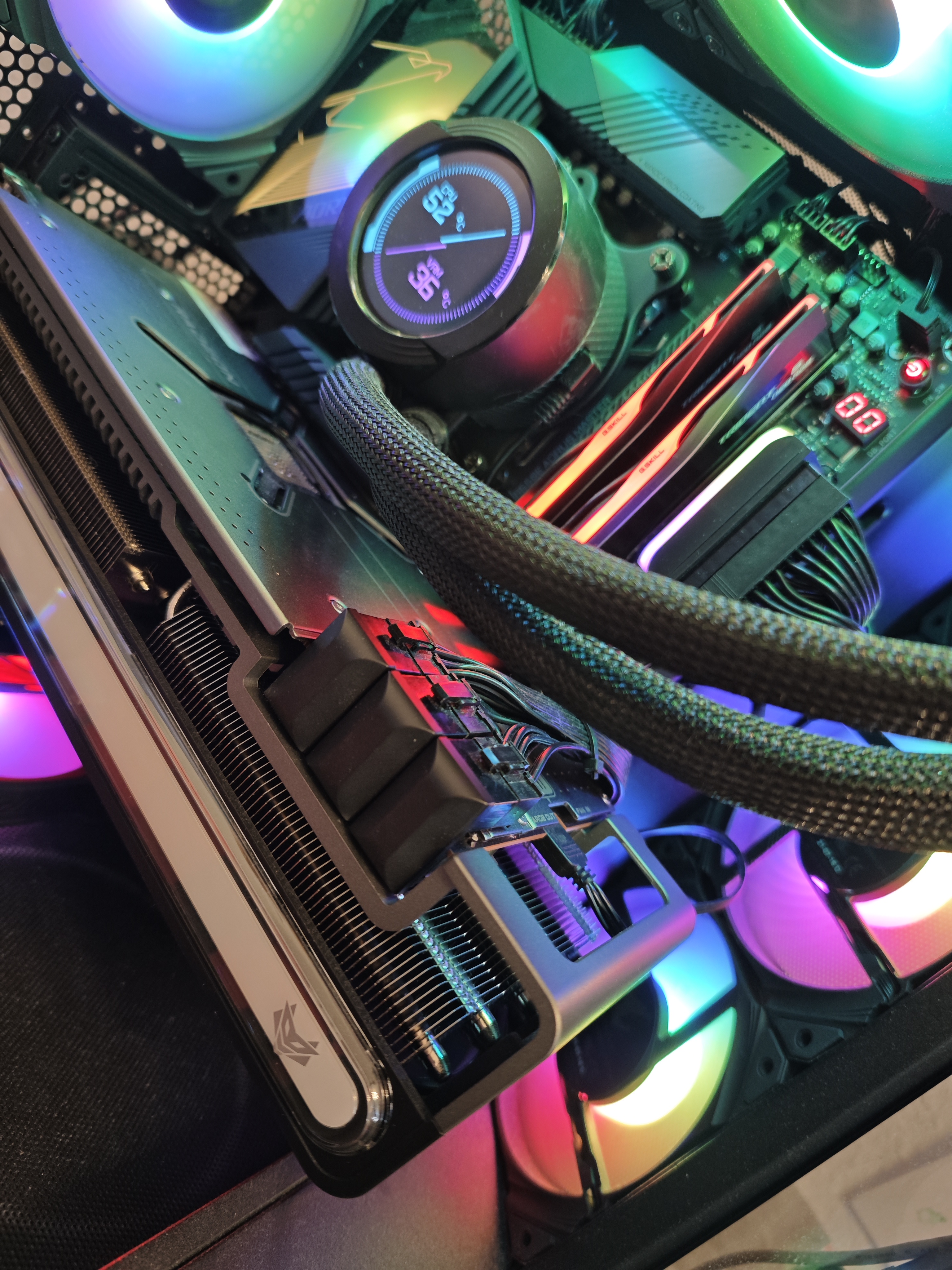

Reaktionen: coasterblog
Was sind das für seltsame Stecker die du da für den Anschluss an der GPU verwendet hast? Sind das gewinkelte Zusätze?
Mal ohne diese versuchen?

Am ATX-24 des Boards ist auch so ein komischer Winkel - weg damit. Die Lüfterkabel auf dem Bild rechts scheinen auch unter ordentlich Spannung zu sein, ggf hat es eine Litze schon leicht rausgezogen.
Sind die Stromanschlüsse am Netzteil so gesteckt wie auf der Grafik in #5 ?
Wenn alles korrekt angeschlossen ist - Prime95 und Furmark parallel laufen lassen. Wenn´s dann dunkel wird - PSU.
